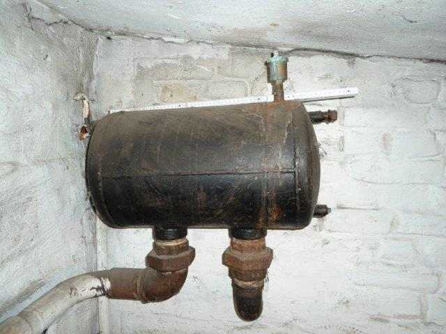

    Nach der vor-Ort Besichtigung sieht das jetzt so aus:
    Es handelt sich wohl um eine uralte Schwerkraftheizung, die dann mal irgendwann umgerüstet wurde.
    Das alte Ausgleichsgefäß wurde nicht entfernt, scheint jetzt aber undicht zu sein und überzulaufen.

    Wo kommt der scheinbar nasse Fleck hinter dem automatischen Entlüftrer her? Könnte ein abpfeifender Entlüfter sein und damit die Ursache des Ganzen.

    Na ja,
    ich wollt bloß einen kurz eine Rückmeldung geben;
    das ganze Systen ist schon noch etwas komplexer,
    d.h. ich werd wohl erst einmal ein Rückbau des Gefäßes mit anschließender Druckprüfung veranlassen und dann mal schauen....
