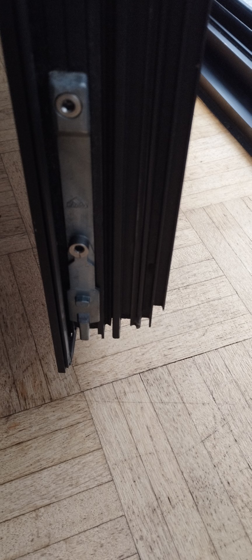

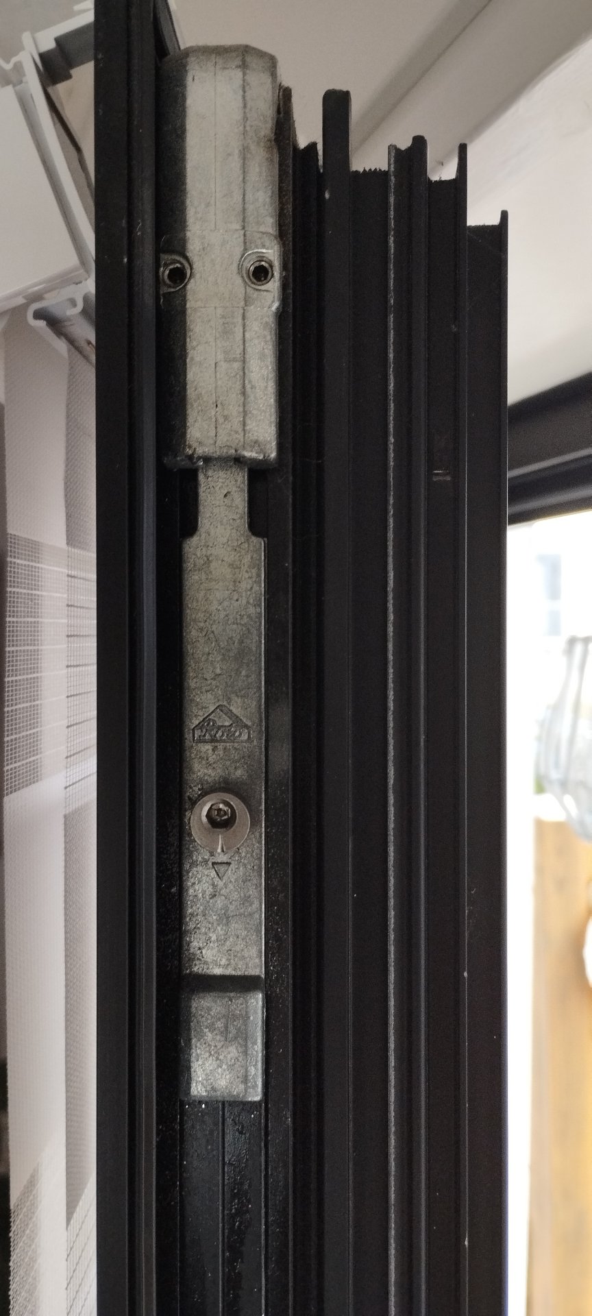

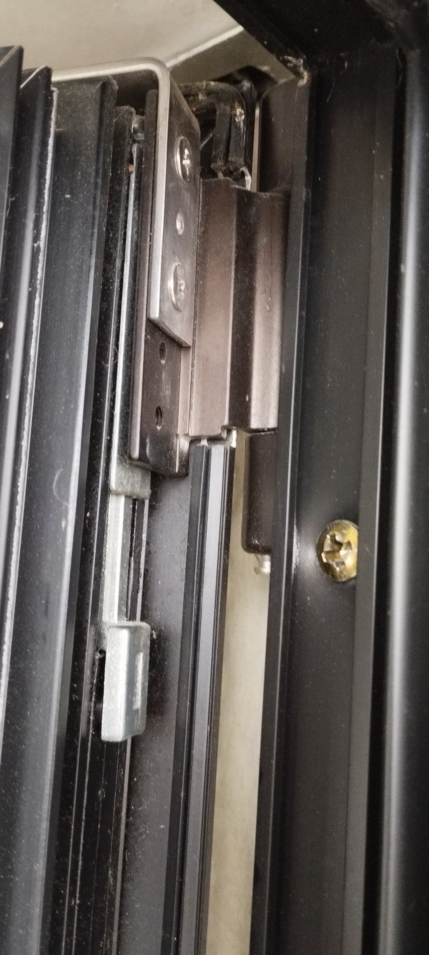

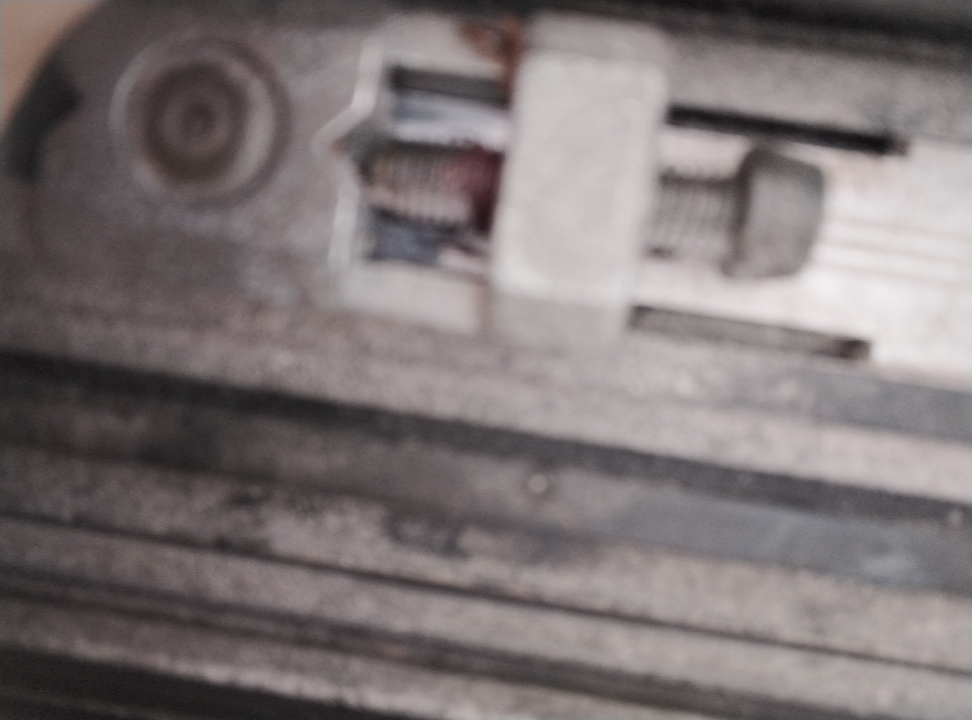

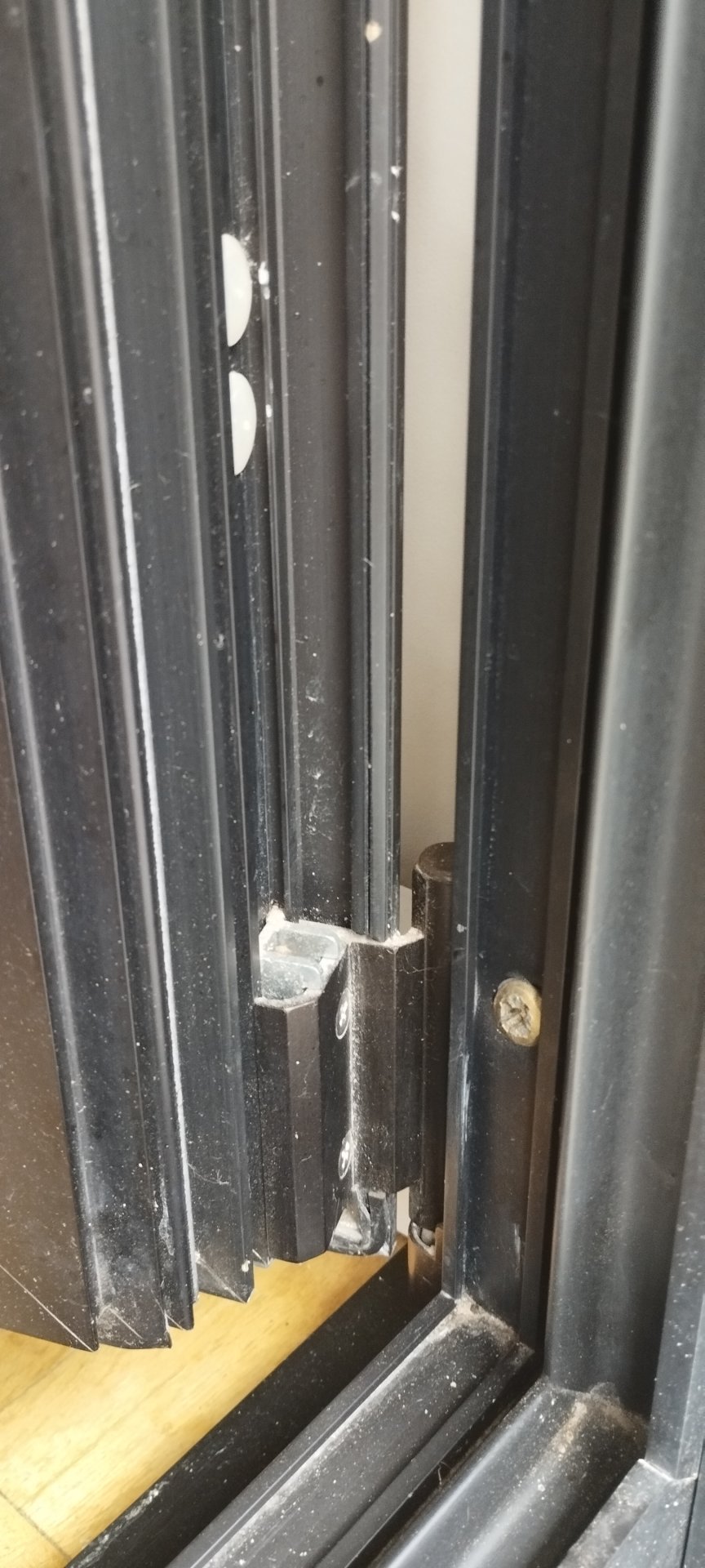

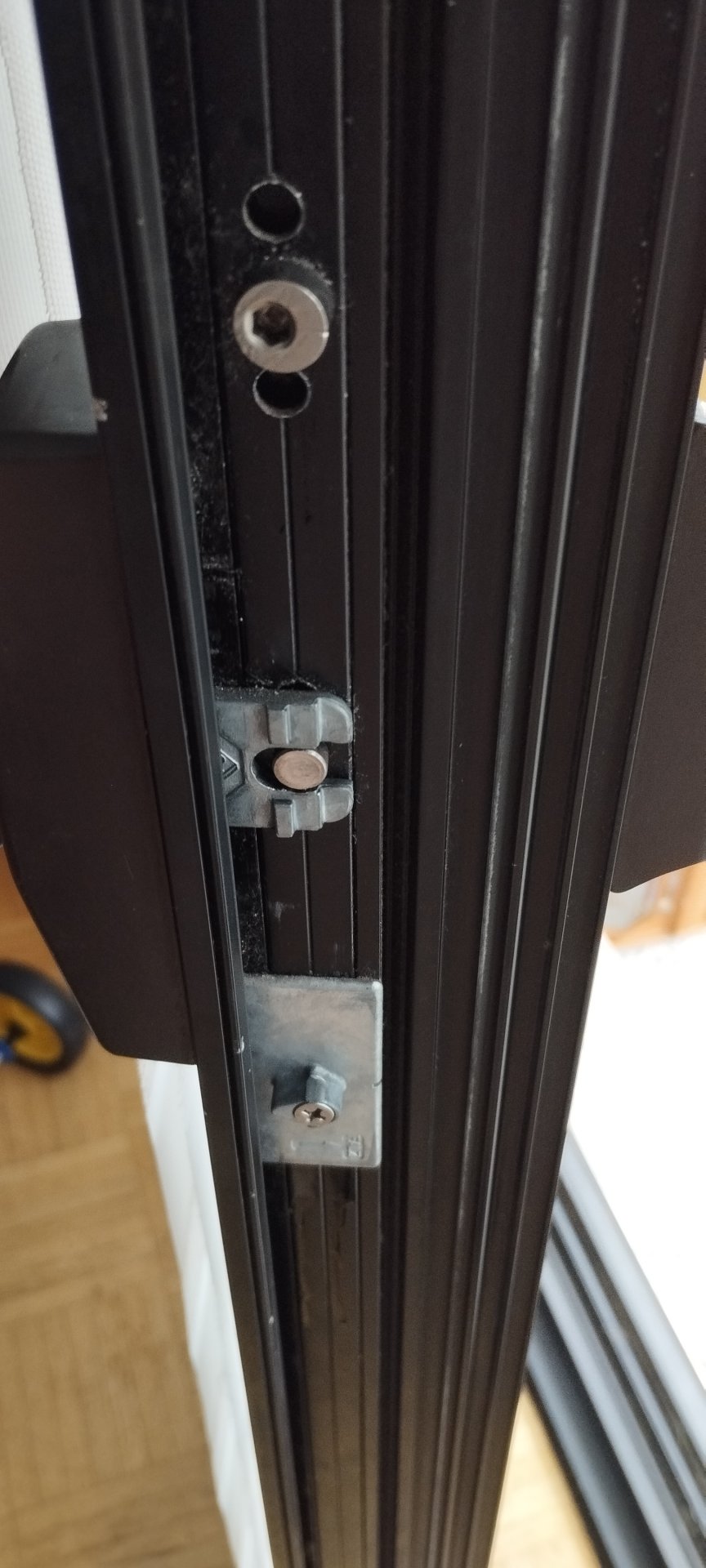

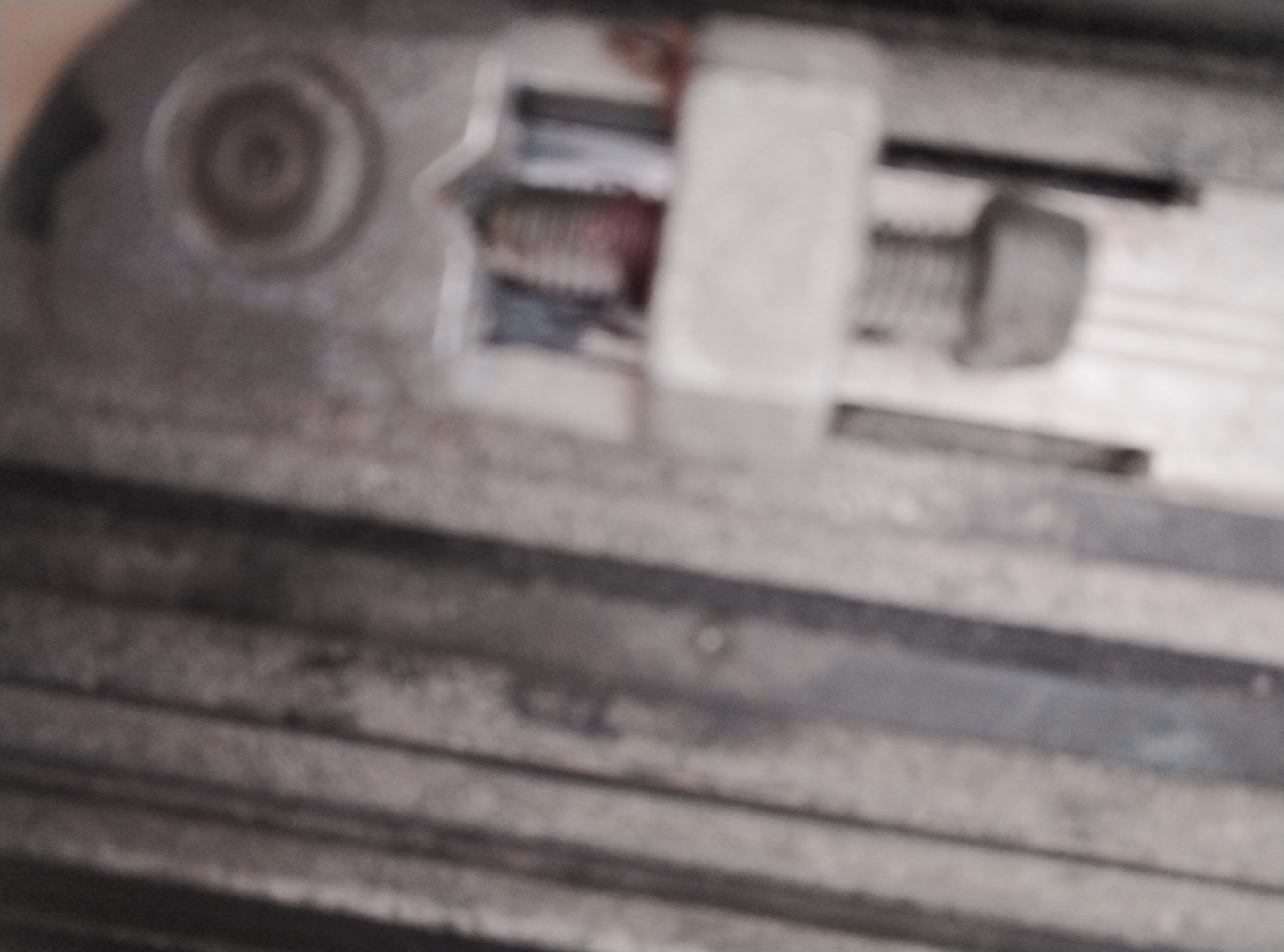

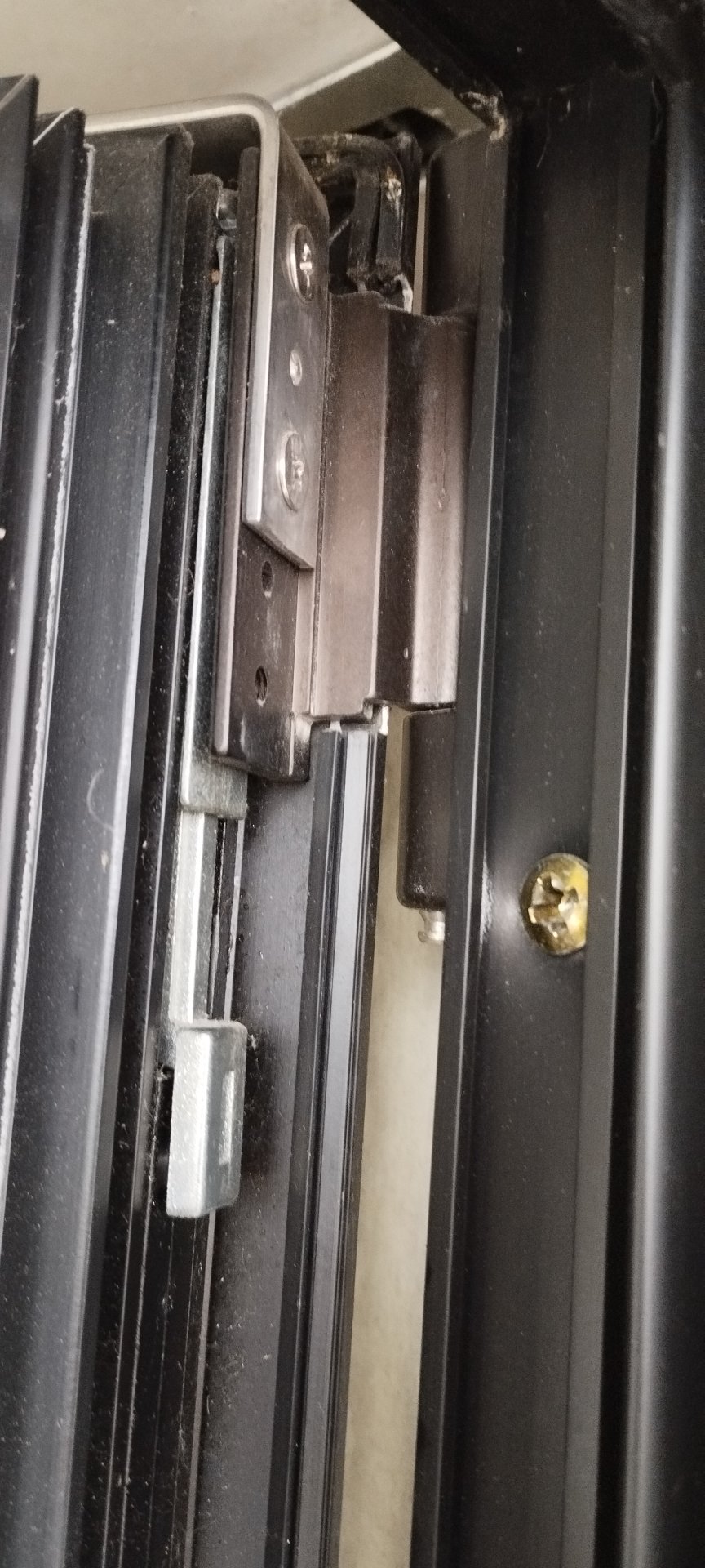

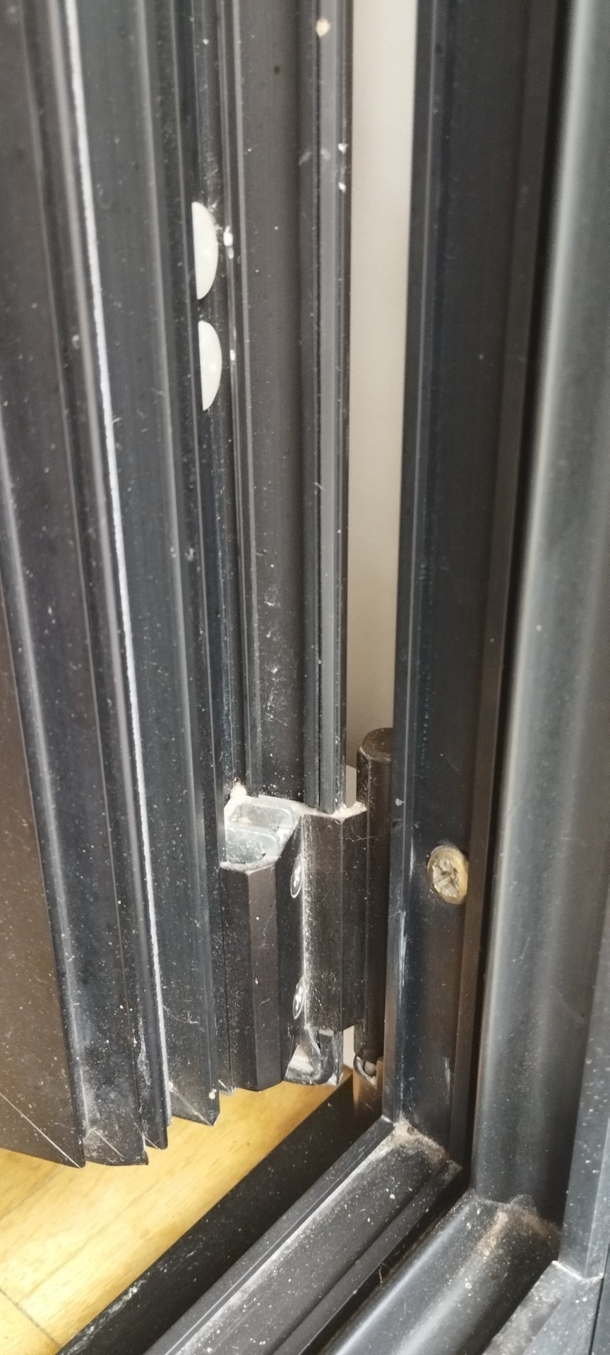

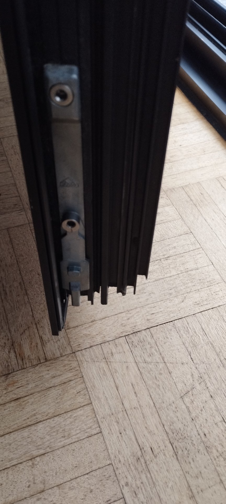

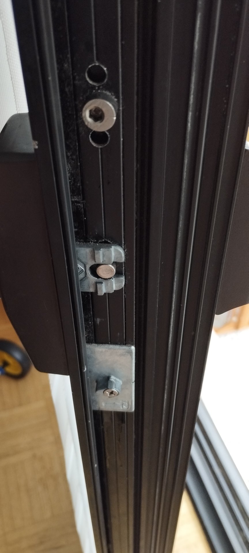

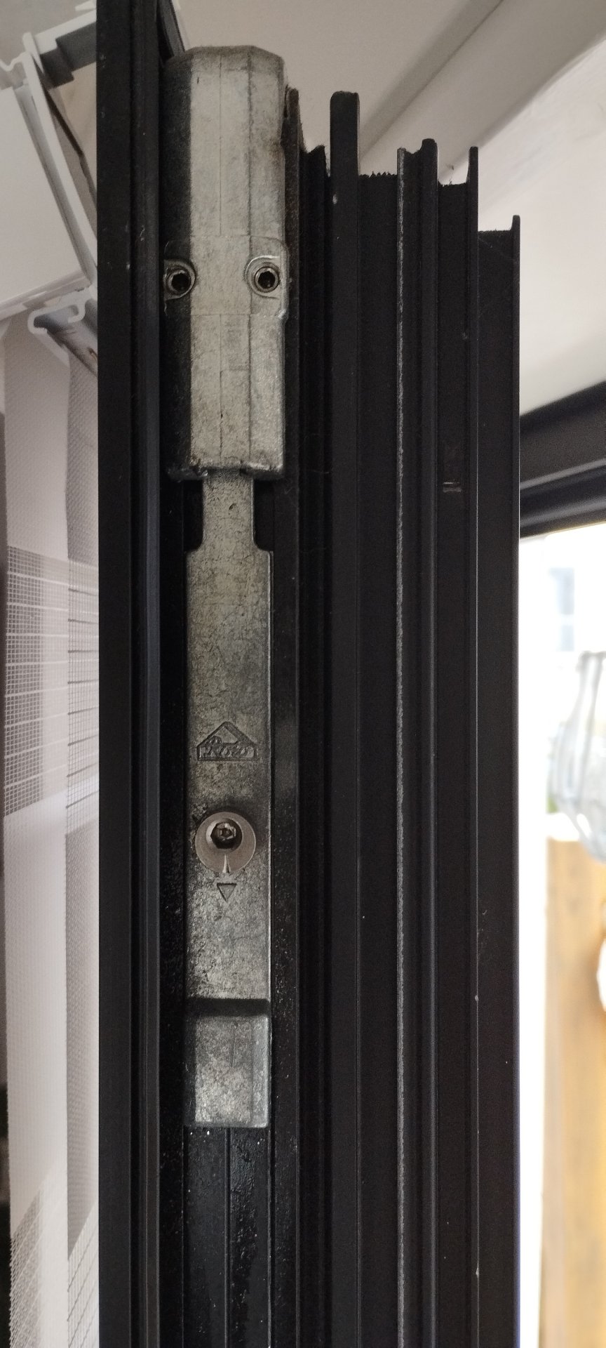

    Hallo und Moin Moin
    Ich suche zwar schon die ganze Zeit im www und nun auch hier aber habe leider keine Lösung gefunden.
    Ich habe eine (Alu?) Terrassentür von ca. 96.
    Hier haben ich zwei Probleme.
    1. Sie geht schwer zu
    2. Der Hebel lässt sich zwar auf Kipp stellen aber sie hängt irgendwie und geht nicht ganz auf in die Kippfunktion
    Ich habe bereits mehrere Anleitung gefunden. Das Problem ist aber, dass meine Tür diese schrauben aus den Anleitungen nicht hat.
    Ich hab mal ein paar Bilder gemacht. Vielleicht hatte ja einer das gleiche Problem oder jemand kennt eineLösung?
    P.s. ich hab oben auf dem Rahmen eine Schraube gefunden aber ich weiß nicht für was die ist bzw. Ob man da einfach drauf los schrauben darf?
    Vorab schonmal besten Dank

    Im allgemeinen:
    Die Schrauben mit exzentrischen Kopf sind für den Anpressdruck im geschlossenen Zustan, sprich diese Ziehen die Tür an den Rahmen
    Die Höhe der Tür ist meist am unteren Türscharnier einstellbar
    Der Winkel der Türe auf der Oberseite der Türe (Scharnierseitig) einstellbar.
    Vom Rest hab ich nicht so viel Ahnung.
    Wo es bei dir hängt, muss man vor Ort herausfinden.
