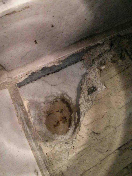

    ich hätte folgende Frage: wir hatten bis vor einiger noch eine Stahltreppe und haben diese gegen eine Holztreppe ersetzen lassen. Leider wurde die alten Halterungen auf dem Boden nicht entfernt. Diese ging durch eine Fliese, welche ich entfernt habe. Danach wollte ich eigentlich versuchen die Halterung kürzer zu flexen und eine neue Fliese darauf zu setzen. Ging leider nicht wirklich, aber ich habe dabei bemerkt, dass der Stahlstift recht locker im Estrich sitzt. Also habe ich diesen mit ein paar kräftigen Schlägen soweit gelockert, dass ich den Stift problemlos entfernen konnte. Das Ergebnis ist auf dem angehängten Bild zu erkennen. Der Stift ging wohl komplett durch die Isolierung bis zur Bodenplatten (oder sehe ich das falsch?). Jetzt zu meinen zwei Frage:
    1. obwohl ich nichts erkennen kann, habe ich natürlich bedenken, dass ich vielleicht die Bodenplatte beim Entfernen des Stiftes beschädigt habe. Kann das sein oder mache ich mir da viel zu viel Sorgen? (bin Laie, daher entschuldigt bitte die dumme (?) Frage). Von der Bodenplatte sind ein paar Millimeter abgesplittert.
    2. Leider weiß ich jetzt nicht ganz, wie ich das Loch wieder ordnungsgemäß geschlossen bekomme. Mein Plan war es, die Isolierung wieder aufzufüllen und danach den Estrich zu erneuern. Muss ich dabei noch etwas beachten?
    Vielen, vielen Dank schon mal für die Hilfe!

    Kann leider nicht so recht erkennen ob bei der Bodenplatte Eisen frei liegt oder nicht.
    Im Extremfall einfach unten die kleine Beschädigung mit etwas Mörtel auffüllen. Dann das Loch der Styropor platte wieder verschließen und oben den Boden auch wieder verschließen und fertig.
  6. #6 Gast036816, 16.09.2015
    vergiss die sprüche der rentner-qualle, die qualle hat manchmal einen rappel!
    du bist durch den estrich und durch die trittschalldämmung durch. was sich unten abzeichnet, ist wahrscheinlich ein wenig abrieb vom 'stift'.
    ich sehe zumindest keine beschädigung der bodenplatte.

    Vielen Dank für die Antworten!! Betonestrich und Haftgrund habe ich jetzt schon gekauft.
    Zum Auffüllen des Styropors wurde mir zu zwei Komponenten Schaum geraten. Ginge es damit auch?

    mit Aufschäumen würdest du dich wundern, wieviel Arbeit man sich machen kann.
    Loch eckig schneiden und neue PS-Platte nahezu oberflächenbündig rein
    Ölpapier o.ä. zwischenlegen, damit Estrich nicht durchmatscht
    Estrich wiederherstellen
    fertig
    Aber schon wahr, hier kein DIY-Forum

    Ich sage nur, der Tippgeber hat ein Fachhandel in der Firmenbezeichnung ;-) ... Ich hoffe, zumindest Tipp Haftgrund zu nehmen, damit der neue Estrich an dem alten hält, war richtig?!
