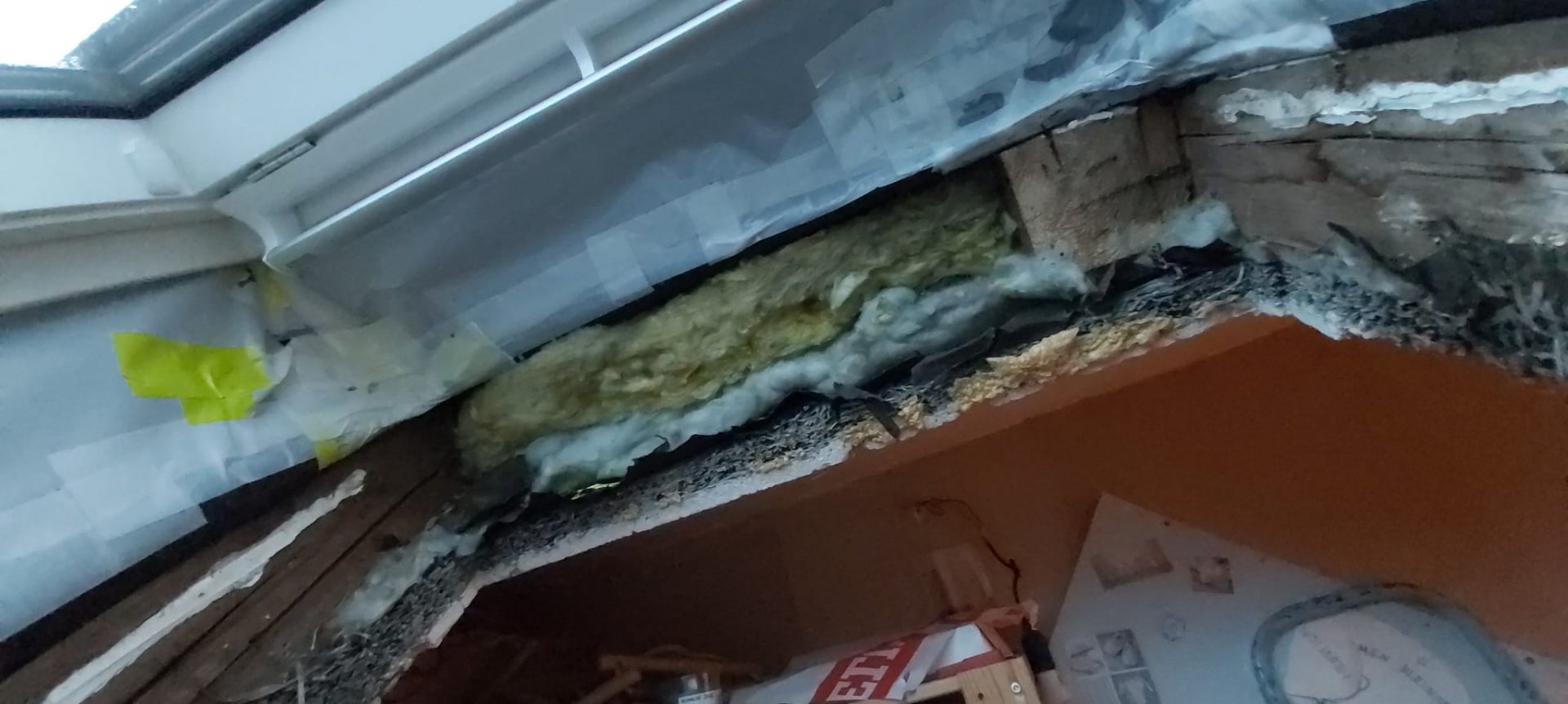

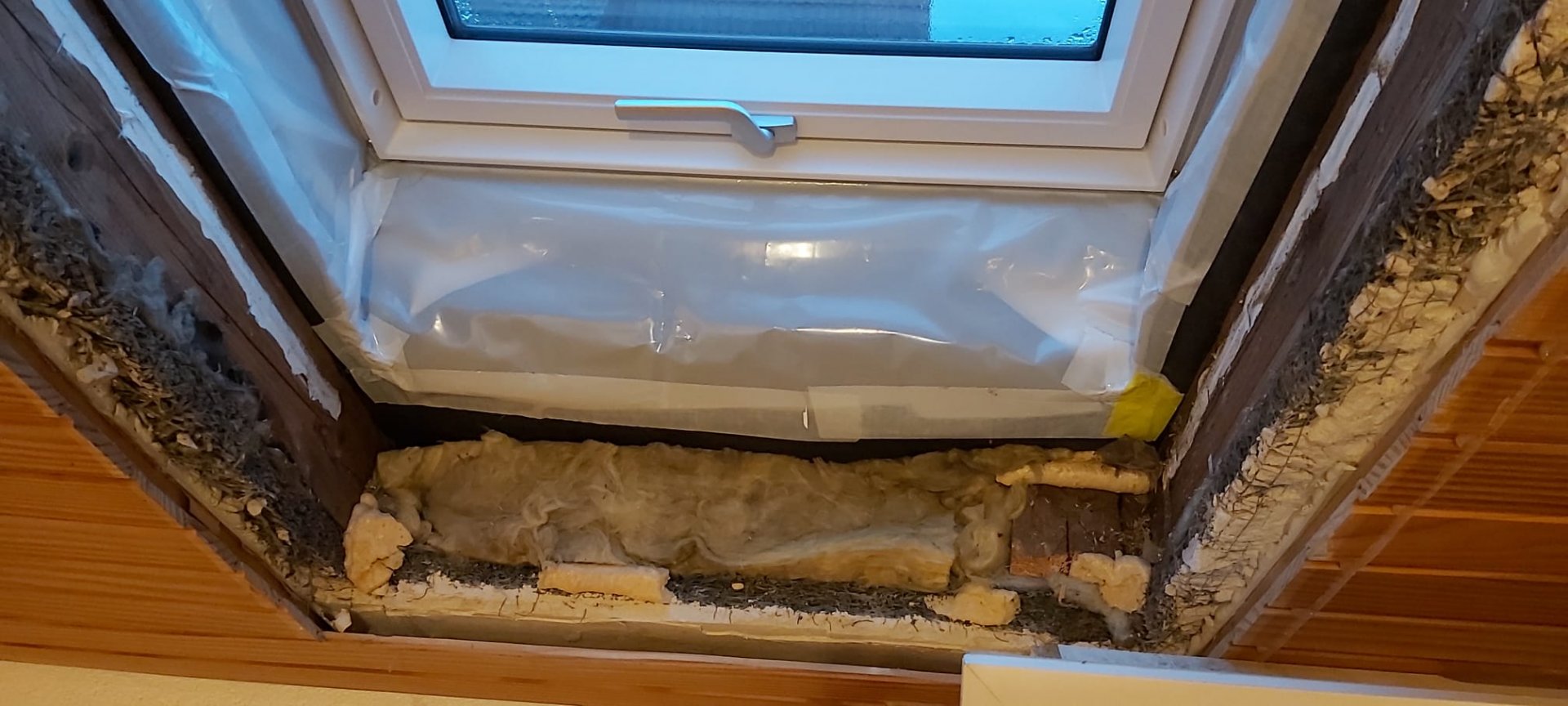

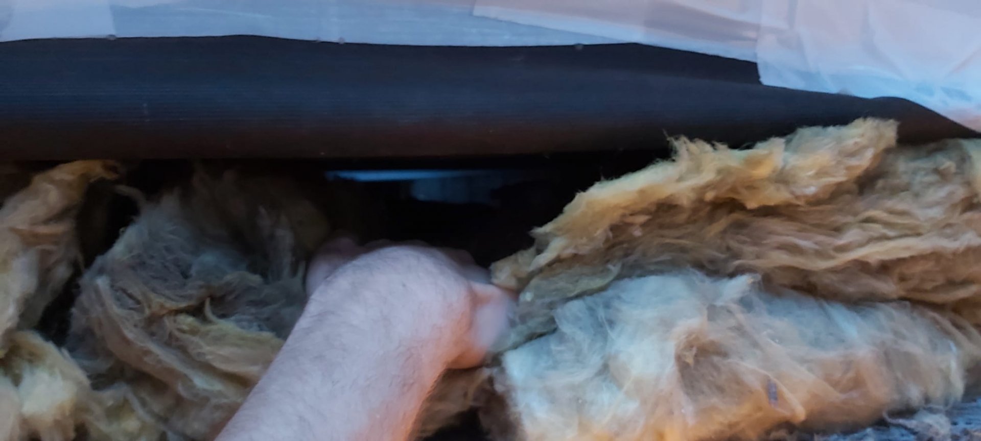

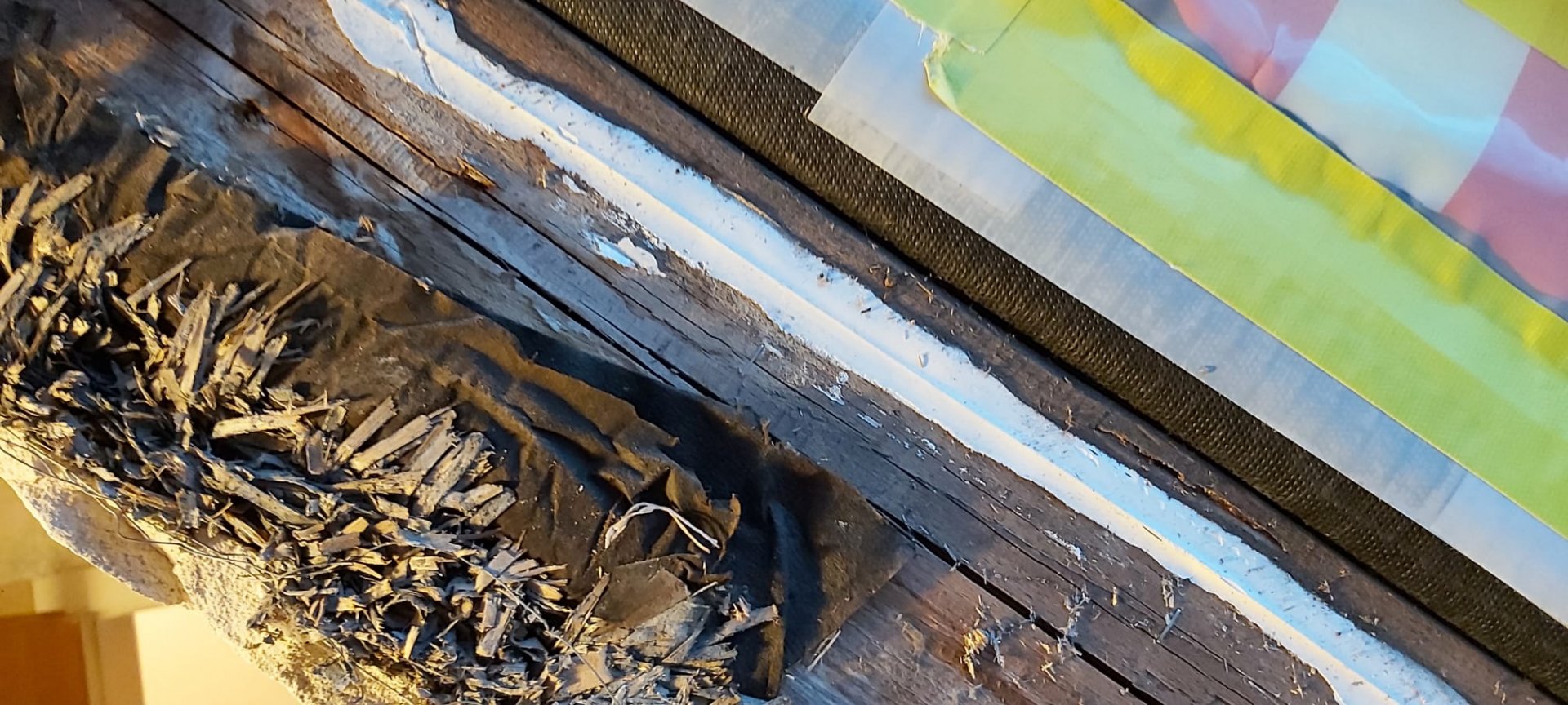

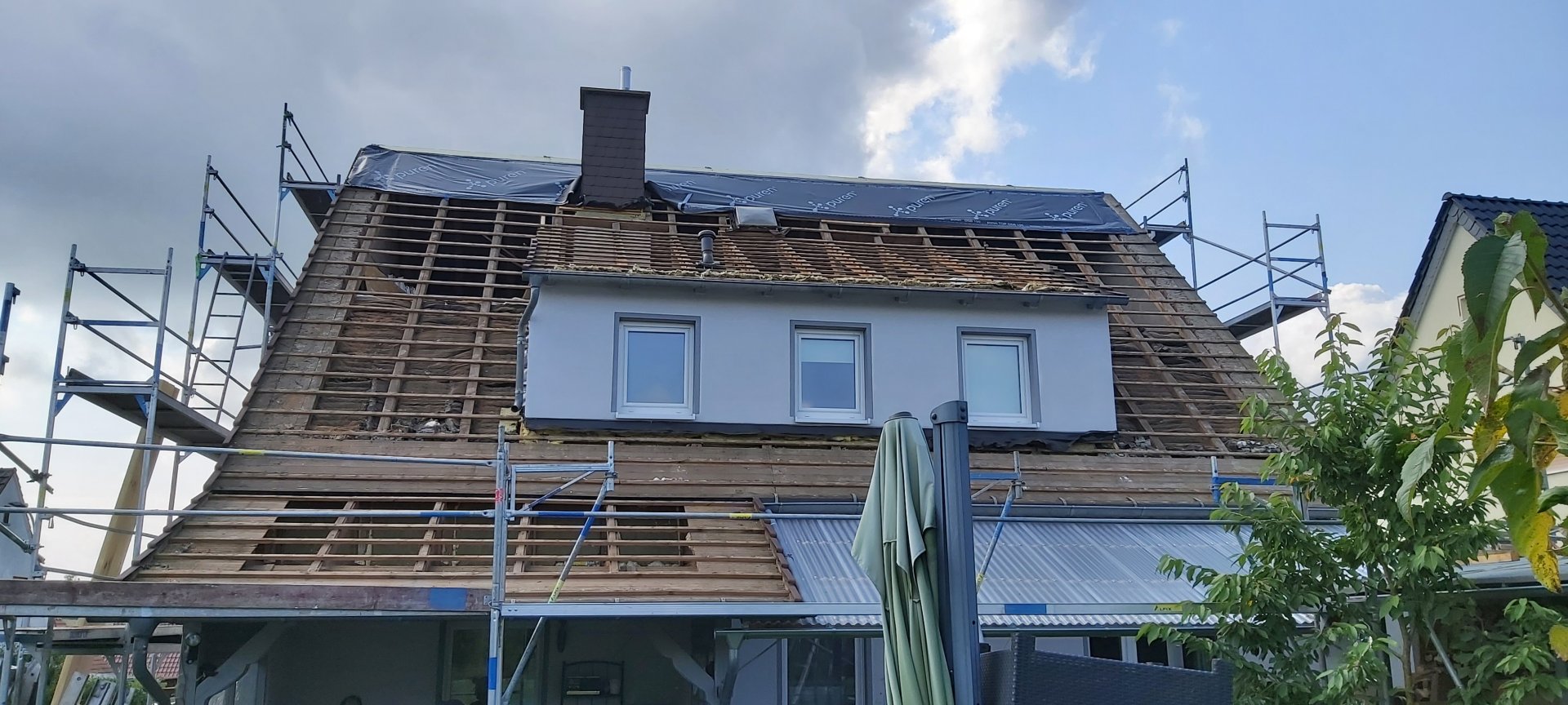

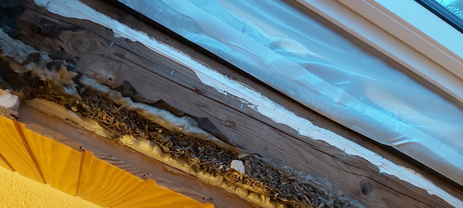

    Hallo bei uns wurde eine Aufsparrendämmung mit puren perfect 160mm gemacht. jetzt wollte ich im Dachboden nochmal in den zwischen Sparren 2 lagen a 60mm steinwollplatten für den Schallschutz rein machen. brauch ich dafür auch eine dampfsperre? die zwischen Sparren weiter unten sind teilweise noch mit alter Dämmung gefüllt die drin gelassen wurde. die Dämmung ist überall da wo die dachschrägen unten in die Wohnräume gehen. Das heißt dort könnte ich keine Folie anbringen diese wäre dann nur im Spitzboden. Bei dem Dachfenster im Treppenhaus das noch nicht verkleidet ist, kann ich sogar bis in den Dachboden hoch schauen da zwischen der alten Dämmung und der Aufsparrendämmung Luft ist. das heißt auch wenn ich oben alles mit einer dampfbremse verschließe hat die Steinwolle ja doch mit den unteren Wohnräumen und Treppenhaus kontakt. Und ob ich da eine Folie 100% luftdicht dran bekomme bin ich mir nicht sicher. die Folie müsste ich dann an den Sauerkrautplatten fest machen. Und das bringt ja eig nix oder? ich hoffe das sieht man an den Bildern. Meine Idee wäre jetzt auch einfach nur eine 60mm Schicht zu machen und dann auch Luft zur Rigips zu lassen. und dann auch die Folie weglassen. ich hoffe es ist einigermaßen verständlich^^Geht ja nur wegen den Schallschutz. Die Steinwollplatten habe ich schon auf dem Dachboden liegen. Ich hoffe ihr könnt mir da behilflich sein....
    P.S Das bild wo das Dach offen ist soll nur zeigen wieund wo die dämmung drin liegt. dort ist schon der bewohnbare bereicht wo nichts gemacht werden kann. das Dach ist schon längst fertig zugedeckt....

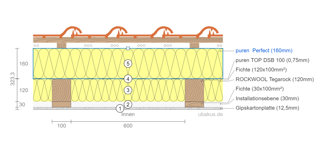

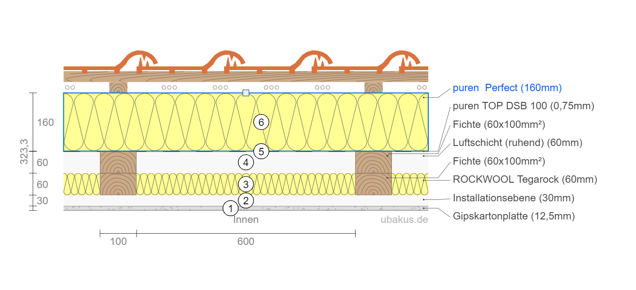

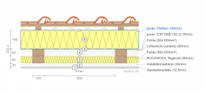

    wäre so etwas sinnig?und ohne dampfbremse möglich?

    Wenn die früher übliche und erforderliche Luftschicht über der Dämmung vorhanden sein und bleiben soll, würde die Aufsparrendämmung keine große Wirkung haben. Die Lüftungslöcher müssen aus Wärmeschutzgründen verschlossen werden.
    Es bleibt dann die Frage, ob sich Kondenswasser in der alten Dämmung bilden kann.

    also ich habe nochmal mit der Dachdecker Firma gesprochen....und die haben mit der Hersteller Firma der Aufsparrendämmung kontakt gehabt. Die haben dann gesagt das ich die Dämmung in die zwischensparren rein machen kann (2x 60mm) und keine dampfbremse brauche evtl. ein rieselschutz kann ich machen. Die Firma hat folgendes noch geschrieben :
    bei der Berechnung mit der Zwischensparren-Dämmung ist raumseitig keine weitere Dampfsperre mehr notwendig.
    Die Luftdichtheit wir durch unsere puren Top DSB 100 die auf dem Sparren verlegt wird hergestellt.
    Raumseitig kann gerne ein Rieselschutz eingebaut werden.
    Auf eine raumseitige Dampfsperre sollte verzichtet werden, diese würde nur den Feuchte Ausgleich nach innen behindern.
    Die alte Dämmung wurde auch nur wegen Kostengründen der Zeitaufwendung und Entsorgung drin gelassen. Dies wurde aber auch vorher mit der Firma abgeklärt ob diese drin bleiben kann.
    Die Luftschicht hat keinen Kontakt nach Außen, da wie ihr schon geschrieben habt ja die Aufsparrendämmung dann keinen Sinn hätte.
