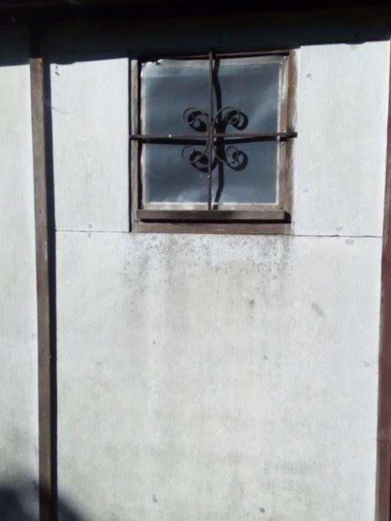

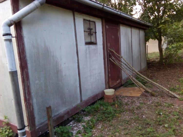

    herzlich willkommen, heiße Christian und bin neu hier und hoffe auf ein paar Tipps.
    Ich habe mir einen alten Bungalow gekauft und gleich gesehen, dass das Dach wie
    damals üblich aus Wellblech-Platten ist und vermutlich Asbest.
    Mich würde interessieren im Zug der Komplettsanierung die Platten der Seitenwänden...schaut
    wie Betonplatten aus und fürchte ich vllt auch Asbestplatten...kennt wer solche Platten oder
    weiß was das für Platten sind..die wurden auch alle genagelt und nicht geschraubt...hier mal ein paar Fotos.
    Kann ich im Inneren bei solchen Bungalows auch noch auf irgendwelche Überraschungen
    stoßen?

    Also für solch eine "Hütte" brauchst Du einen Experten...
    In diesem Forum gibt es diese kaum noch. AM besten mal googlen und das Forum finden wo die alle hingezogen sind, hat einen ähnlchen Namen...
    Ich als Laie würde aber mal start auf Asbest tippen, allein schon weil das Häuschen in LE steht. Soll das ein Wohnhaus werden oder ne Datsche?

    Ich vermute müsste so was ähnliches sein wie das frühere "Internit" (Westen). Nagelbare Asbestzementplatte. Alledings wenn das eine "Datsche" aus früher Ostproduktion ist dann findest Du noch viele nicht gar freundlich Werkstoffe. Für mich eine Lösung, Entsorgungsbetrieb holen und weg auf den Sondermüll.

    Die Datschen aus der frühen Zeit der DDR verbergen noch viel mehr unangenehme Materialien. Da ist die außen angebrachte evtl. Asbestzementplatte noch das kleinste Übel. Außerdem hat diese Hütte in meinen Augen keinerlei Wert. Deshalb meine Empfehlung, fachgerechter Abriss und vor allen Dingen fachgerechte Entsogung. Wer was anderes heraus liest sollte sich vielleicht mal überlegen ob alles mit ihm stimmt.

    erstmal vielen Dank für die Antworten. Der Bungalow wird sowieso total entkernt und besteht zumeist aus Holz. Ich habe nur deshalb gefragt, weil ich diese Art der Platten nicht kenne und auch noch genagelt wurde.
    Der Bungalow soll einfach ein Sommersitz sein und keine dauerhafte Wohnung.

    Hallo, Du denkst aber bitte daran, dass diese Platten und das im Gebäude wahrscheinlich enthaltene Kamelit fachgerecht ausgebaut und entsorgt werden muss. Das ist definitiv keine Heimwerkerarbeit.
