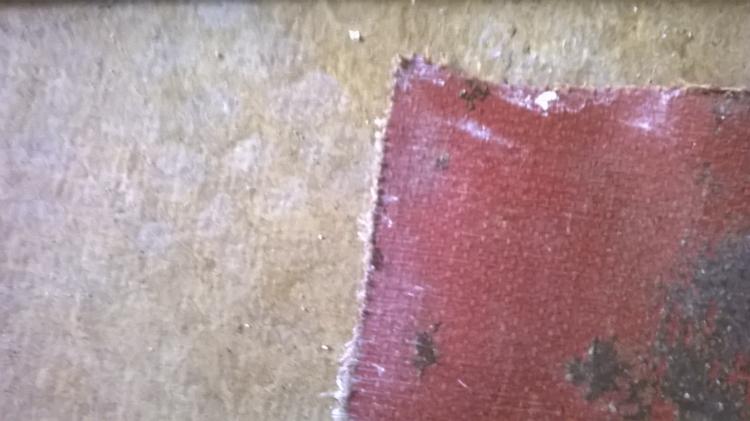

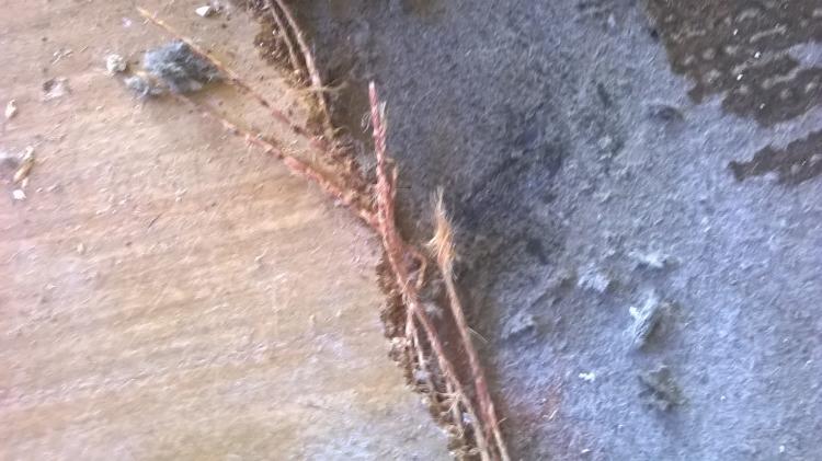

    Liebe Experten,
    während der Arbeiten an unserem Haus 50er Baujahr sind wir unter diversen Teppichen auf alten Linoleium / PVC Belag gestoßen. Die Böden sollen später mit Laminat belegt werden.
    Raum 1
    Der Boden riecht extrem unangenehm, beim abziehen des Belags bleibt ein filzige Schicht auf dem schwarzen Kleber (Bitumen / Teer ?) zurück. Beim Anschleifen des Klebers entsteht ein süßlicher Geruch. Die "filzige" Schichtlässt sich mit dem Spachtel entfernen, der Kleber nur durch schleifen mit einer Topfscheibe o.ä.
    Raum 2

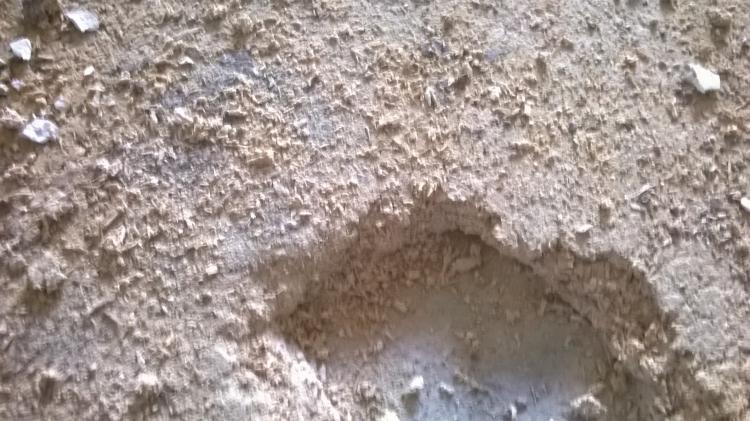

    Im zweiten Raum lässt sich der Belag recht einfach abziehen, riecht nicht ganz so unangenehm (nur wenn man direkt mit der Nase am Boden riecht), darunter kommt eine ca 1cm Dicke schicht über den Estrich hervor die ich nicht identifizieren kann.
    Frage
    Wir sind uns unsicher wie wir mit den Böden umgehen sollen, was uns wirklich stört ist der Geruch. Der Boden aus Raum 2 wird recht einfach zu entfernen sein, ich weiß aber nicht was der 1cm Dicke Belag über dem Estrich ist und ob darauf direkt Laminat verlegt werden kann. Alternative aus meiner sicht wäre eine Versiegelung (Material?).
    Beim Boden in Raum 1 haben wir Bedenken das sich in der "filzigen" Schicht, dem Kleber oder dem Boden Asbest versteckt, da der Aufwand fürs entfernen extrem hoch ist weiß ich nicht ob wir besser versiegeln sollen oder rausreißen und dabei evtl. Asbestbelastung in Kauf nehmen.
    Was würdet ihr mit den alten Belägen tun? Meinungen und Fachkundige Hinweiße sind gerne gesehen.

    Abb. 1 und 2 sind wohl echtes Linoleum, der Filz darunter ist üblicherweise nicht asbesthaltig (Sicherheit gibt eine Probe).
    Der holzige Estrich sieht aus wie Steinholz und kann aus den 50ern asbesthaltig sein.
    Bei dem süsslichen Geruch würde ich auf Naphtalin (Mottenkugeln) tippen. Ein (teerhaltiger) Kleber, der sowas ausströmt, ist nicht gesund und es besteht auch Gefahr, dass neue Beläge dadurch angelöst werden.

    Der Steinholzestrich verträgt kein Wasser, also keine wässrige grundierung und auch keine normale Spachtelmasse. Hier muß auf jedenfall mit PU grundierung gearbeitet werden. Auf jeden Fall muß der Untergrund tragfähig sei. Sonst am einfachsten Fenster auf und raus damit!
