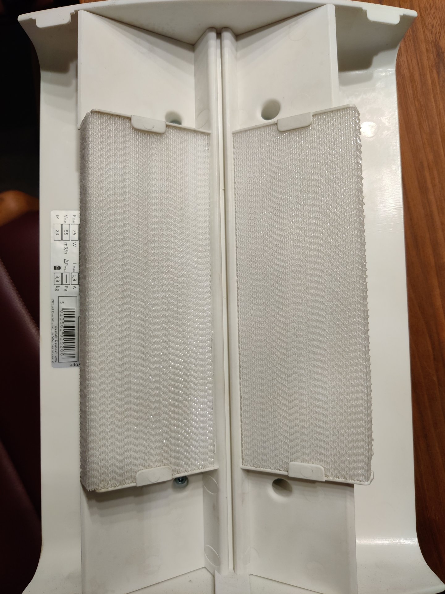

    ich besitze mehrere dezentrale Lüftungsanlagen der Firma Dimplex Typ DL 50 WE.
    Filter die Lt. Hersteller benötigt werden sind für
    Abluft G4 Filterplatte (196x69x10 mm)
    Zuluft F7 Filterplatte (196x69x20 mm)
    Diese werden in den vorhandenen Rahmen der Anlage einfach eingeschoben.
    Lt. Hersteller sollten diese alle 4 Monate getauscht werden. Ich bin soweit diese 1x im Jahr auszutauschen.
    Das original Filter set mit 1x G4 und 1x F7 Filter kostet ca. 25 €. insgesamt habe ich 7 Anlagen.
    Ihr könnte euch vorstellen das dies also ganz schön ins Geld geht.
    Habe letzte Jahr im Internet einen Shop gefunden, bei welchem ich für 7x G4 und 7x F7 insgesamt 80€ gezahlt habe. Das fand ich damals akzeptabel. jetzt hat auch der Shop die Preise einfach um min. 50% erhöht dieses Jahr!
    Meine Frage ist jetzt hat jemand auch diese Anlagen in gebrauch und günstige passende Filteralternativen dazu gefunden? Am liebsten wäre mir auch schon ganze Filtermatten zu kaufen und diese dann selbst zu zu schneiden, allerdings habe ich im Internet nichts passendes dazu gefunden.
    Um Tipps wäre ich echt dankbar!!!

    Filtervlies von der Rolle und dann zurechtschneiden. Beim gugln fand ich auch ähnliche g4 für 85 ct/Stück

    Google doch einfach nach diversen Filtershops. Da sollte der qm um 7-10€ kosten. Dann zurecht schneiden und über das gesparte Geld freuen.

    Man braucht ja aber auch die passenden Rahmen. Die Originale werden nicht so gebaut sein, dass man das Flies austauschen kann. Zumindest die, die ich bisher gesehen habe, waren aus Pappe.

    Bei den meisten dezentralen geht das problemlos. Meine hat zum Beispiel gar keine Rahmen.
    Bei zentralen häufig auch.

    danke für die Rückmeldung. als ich habe irgendwie durch googeln nix passendes gefunden.
    so ein Fließ bringt bei mir ja nix. Ich brauche ja Filter die "fest" sind um sie in den vorhandenen Rahmen einschieben zu können. So dünne fließfilter heben mir da drin ja nicht..???

    So sieht der Rahmen der Anlage aus.
    Die Filtermatten sind komplett starr und fest.
