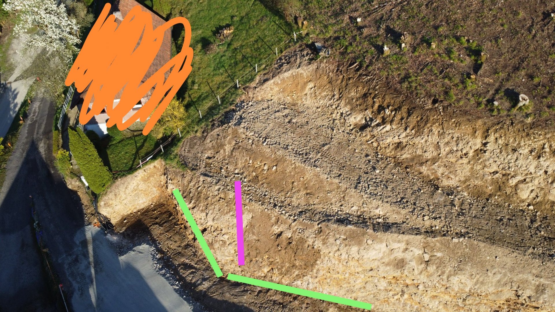

    Wir bauen in einen sehr steilen Hang und sind derzeit auf der Suche nach einer optisch ansprechenden (und vl auch günstigeren?) Option zur geschalten Betonmauer.
    Die Mauer bei unserer Einfahrt wird ca 4,5m hoch und 20m lang.
    Dass dort eine große Mauer steht war uns von Anfang an klar, leider fällt sie jetzt doch um einiges größer aus als erwartet(hat sich beim baggern halt jetzt so ergeben)
    Siehe Anhang, die gründe Linie zeigt den ungefähren Verlauf der Mauer, die pinke Linie sind die ca 4,5m Höhe.
    Dass das Ganze statisch abgeklärt werden muss ist uns klar, es geht uns hier hauptsächlich um optisch ansprechendere Ideen zu hohen grauen Betonwand.
    Vl hatte hier im Forum jemand eine ähnliche Situation und freue mich auf eure Vorschläge.
    Danke und LG

    Jede (Beton)Wand kann verschönert werden. Sei es mit davor gepflanzten Rankpflanzen, Farbe, Rhombusverkleidung oder was auch immer.
    Dass eine Mauer an sich dort stehen musst, ist doch gesetzt, oder? Fürs Abböschen fehlt der Platz.

    Schnitt? Höhenplan?

    Einfach wild drauflos gebaggert oder wie kommt’s?
    Zeig mal die Pläne dazu!

    Baugrundgutachten?

    Eine schöne Natursteinwand.

    4,5x20m? Andere bauen sich für das Geld ein Haus.
