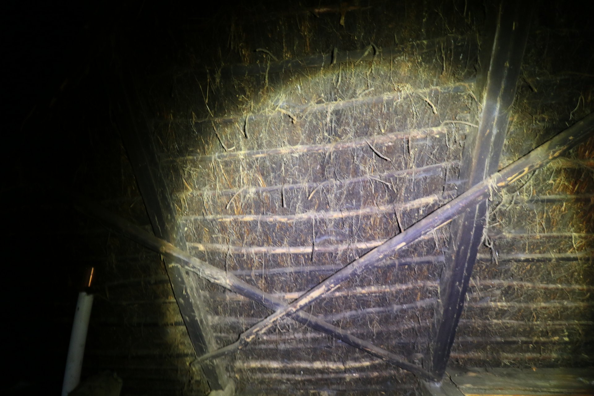

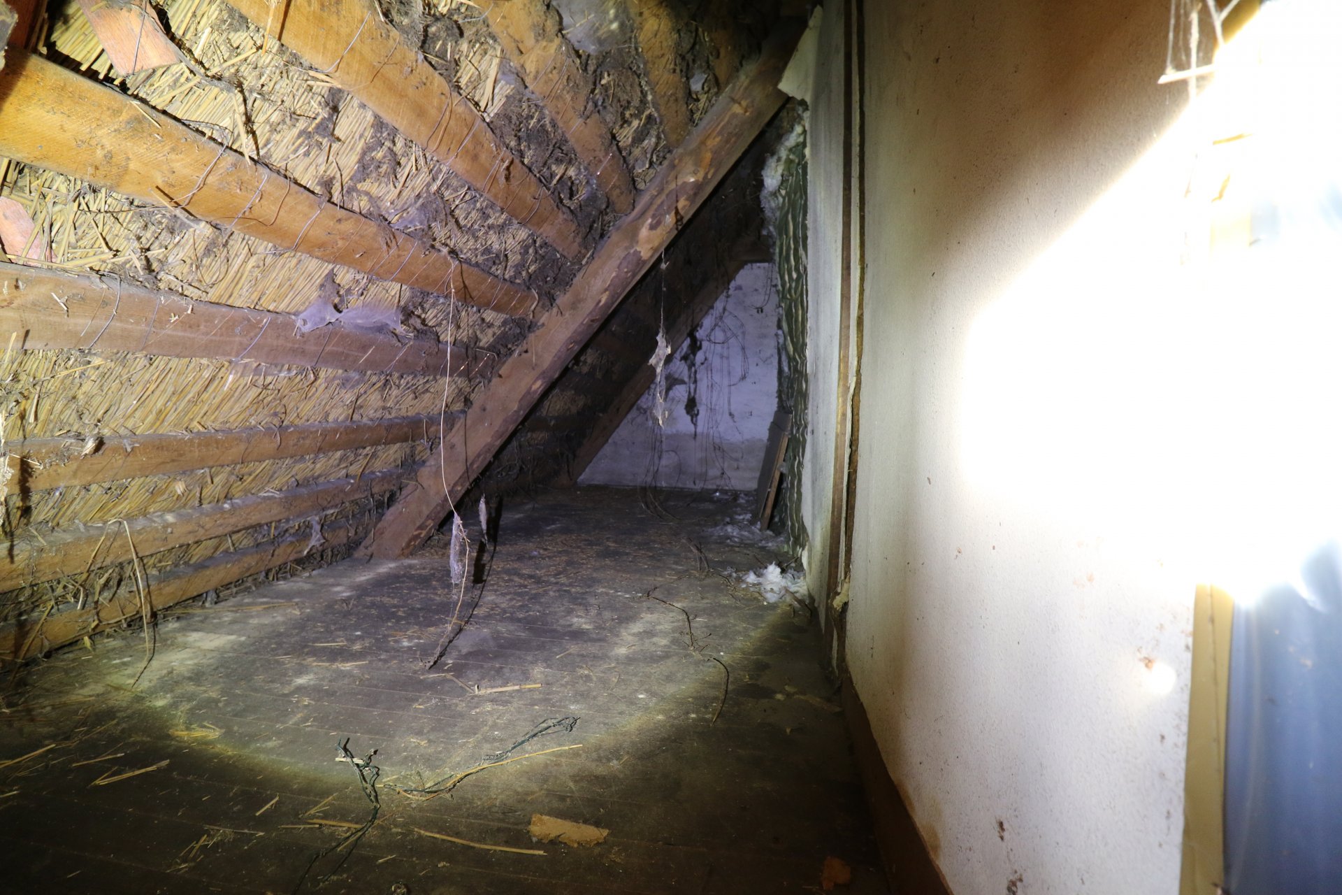

    Guten Abend in die Expertenrunde,
    Wir besitzen ein Reetgedecktes Bauernhaus und möchten uns über alternative Dacheindeckungen informieren. Das Haus ist von 1850 und hat Sparrenabstände von ca. 2m.
    Ich vermute eine Pfanneneindeckung kommt aufgrund der großen Abstände und des Gewichts nicht in Frage. Es ist ein Satteldach mit ca. 52% Dach Neigung.
    Der Dachboden ist nicht ausgebaut und soll es auch nicht werden.
    Für Anregungen wäre ich sehr dankbar.
    Ich bitte von Aussagen wie"alles außer Reet wäre eine Schande" abzusehen.
    Mit erwartungsvollen Grüßen Pedroo
    PS: habe mal 2 Bilder angehängt

    Schiefer oder vllt Blech Deckung, aufgrund des doch recht weiten Sparrenstandes wird aber auch ein 'Vollschalung' nicht genügen als Ergänzung, da werden noch einige Sparren mit ergänzt werden müssen...

    Bei diesem Sparrenabstand und DN 52° kommt wohl nur eine Eindeckung mit Trapezblechen und mit entsprechender Zwischensparrendämmung in Frage.
    Die Tragfähigkeit der Konstruktion sollte ein Statiker nachweisen!

    Ja das stimmt. Das ist aber eine Preisfrage . Ich ziehe erst mal Sparren ein, dann vergrößert sich die Zahl der alternativen.

    Ordentlicher Schiefer ist nicht günstig @Pedroo aber optisch sicher noch eher passend als ein Sandwich oder Trapezblech schäm dich @Leser112 :p
