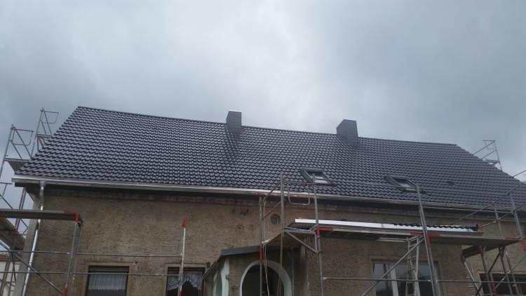

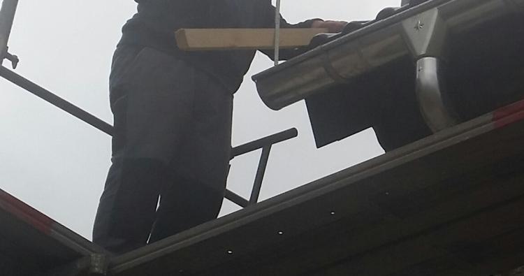

    ich habe mir ein altes Haus gekauft und jetzt da Dach komplett neu eindecken und auch mit Aufsparrendämmung versehen lassen, gestern wurde dann die erste Etage der Rüstung abgebaut und ich musste feststellen das meine Dachrinne im Hofbereich sehr schräg hängt- laut Dachdecker wegen dem gegenläufigen Gefälle des Hauses.
    Ich bin der Meinung hier hätte die Fachfirma ihrer Beratungspflicht nachkommen müssen und mir die Lage vorher mal erläutern sollen... angeblich habe ich ja darauf bestanden den alten Entwässerungsendpunkt am Boden wieder zu benutzen.
    Zitat Dachdecker: "Hätte wie das Fallrohr auf der anderen Seite montiert wäre die Dachrinne gerade geworden..."
    Nächste Frage wie weit darf die Dachrinne unterhalb der Dachziegelkante hängen und muss die theorethische Verlängerung der Dachfläche mindestens noch den äußeren Wulst der Dachrinne treffen - bei mir würde diese 9,5 cm darüber hinweg gehen?

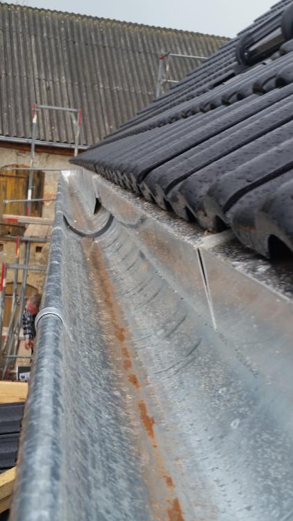

    Ist es normal das Traufblech zu knicken und dann mit Absatz zu verbauen und die Lücken dann mit Silikon auszuschmieren? ich sehe auch aus 10m noch die entstandene Kante/Absatz zwischen den Traufblechen

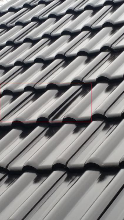

    Ist es normal das einzelne Dachziegel hervor stehen und auch über Eck kippeln?

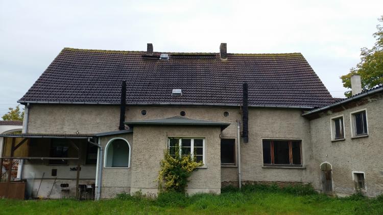

    ich tippe mal, dass die alte Dachrinne den Hochpunkt in der Mitte des Gebäudes hatte, d.h. Gefälle von der Mitte des Hauses zu beiden Aussenecken des Hauses, Entwässerung links durch das Fallrohr, rechts auf den Anbau? Bei der neuen Dachrinne ist vermutlich das Gefälle komplett nach links geführt. Wenn ein Ausgleichen der Unterkonstruktion nicht beauftragt war, kann das dabei rauskommen, wobei ich das nicht als Mangel ansehe. Klar hätte man das ansprechen können und einen Teil der Hauptdachfläche wieder auf den Anbau entwässert, um im linken Bereich die Dachrinne etwas höher anzubringen, jedoch hätte dann auch nachgerechnet werden müssen, um die Dachrinne und Fallrohr vom Anbau das zusätzliche Wasser vom Hausdach aufnehmen kann. Im schlimmsten Fall kann es passieren, das bei Starkregen im Bereich der ersten 2 - 3 m ein Teil des Niederschlages über die Dachrinne tritt. Die Traufbleche sind nicht ganz so gelungen:mega_lol:, waren bestimmt die fertigen aus dem Handel, die meistens nur in 2 vorderen Abkantgrößen auf dem Lager sind. Die Traufbleche kann man sich auch selbst passend kanten, zum einen von der Höhe, passend zum Gefälle der Dachrinne, zum anderen lotrecht ( vordere Kantung ) ( die meisten Händler haben eine Kantbank und Schlagschere auf dem Lager stehen, für die Betriebe, die keine Kantbank haben ), dann brauch auch die Überdeckung der Traufbleche nicht mit Silikon zugeschmiert werden ( entweder gelötet oder mehr überdeckt und angereift )
    Zu den Ziegeln: Es kann zum einen durch Unebenheiten in der Unterkonstruktion zum ´´kippeln´´ kommen, oder das sich die Tonziegel Herstellerbedingt verzogen haben ( diese sollten dann aussortiert werden, wenn sie ein gewisses Maß überschreiten )

    Welche Neigung hat denn das Vordach, bzw. sind dort die selben Ziegel wie auf dem Hausdach verlegt? Kommt mir ziemlich flach vor, kann aber auch täuschen.

    Der Versatz am Einlaufblech ist handwerklich schrecklich; ob es ein Mangel ist? Hier müßte die Überdeckung der Rinne und der Vertrag untersucht werden.
    Es gibt mMn keine Vorgabe wie hoch die Rinne am Dach hängen muß.

    danke für die Antworten, ja korrekt es wurde ursprünglich nach links und rechts das Wasser abgeleitet. Ja das mit dem Ausgleichen... ist auch so eine Sache... hier kommt dauerhaft das Argument: "das ist ein alter Dachstuhl, wenn das der Gutachter sieht was wir hier geleistet haben, dann sagt der WAS sind das für Künstler..."

    Das Traufblech ist mein persönliches Highlight, frei nach dem Motto: " Hmmm passt nicht, Blechschere haben wir nicht, schmieren mer Silikon rein..." Die Verwendung von Silikon hatte ich auch hinterfragt... die Antwort: "Wenn man Ahnung hätte wüsste man die Bleche sind aus Aluminium die kann man nicht löten und vernieten auch nicht wegen der Spannung die Entstehen können..."

    Anbei eins der harmlosen Beispiel zu den Ziegeln die kippeln...

    Mit dem Ziegel auf dem Bild: Da kann man nur raten, entweder er liegt nur nicht richtig, oder das Lattmaß ist zu eng oder, oder, oder... Besonders verformt oder krumm sieht er mir auf jeden Fall nicht aus.
