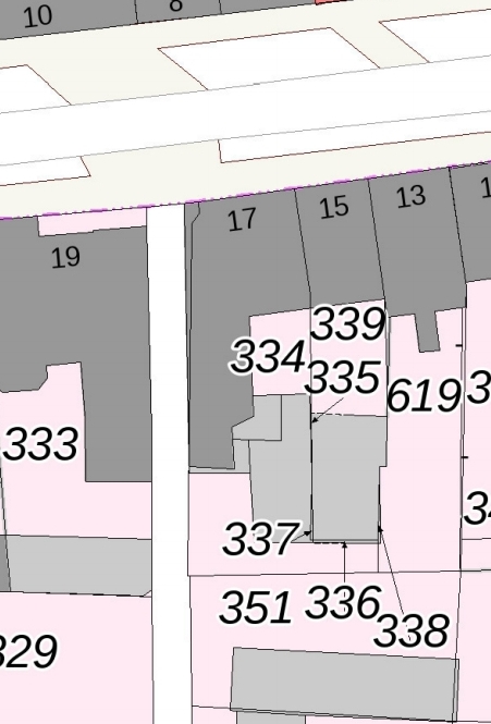

    Ich bin dabei ein altes Haus mitten in der Stadt zu kaufen. Es handelt sich hierbei um ein Reihenhaus (Mehrfamilienhaus) aus dem Jahr 1900.
    Es gibt Zeichnungen usw. aber eine Baugenehmigung konnte mir nicht vorgelegt werden. Auch im Archiv der Stadt ist keine Baugenehmigung verfügbar.
    Kann der Eigentümer eine Bestätigung von der Sradt besorgen, dass das Haus ordnungsmäßig errichtet wurde und reicht das mir, damit ich irgendwann später kein Streß bekomme?

    Einen Grundbuchauszug habe ich erhalten. Reicht der denn aus?
    Mich hat es nur gewundert, dass das Haus beim Bau laut Flurkarte um 3 Meter das eigene Grundstück überschritten ist. Dachte mit Bauabnahme usw. kann so etwas nicht passieren.

    Überbau !!! - das ist eine ganz andere Hausnummer!
    Gibt es Regelungen mit dem Nachbarn, dessen Grundstück überbaut worden ist? Ist dieser Überbau im Grundbuch und in Flurplan eingetragen?
    Ist die Zahlung einer Überbaurente mit dem Nachbarn vereinbart?

    es ist Niemandsland überbaut...
    es gibt dafür keine Regelungen.
    überbau sieht man auf der Flurkarte. dennoch fehlt mir die Baugenehmigung für das Haus.

    Ich war heute beim Bauamt und es wurde mir gesagt, dass das Haus das Grundstück überschritten hat und auf dem Weg drauf gebaut wurde. Dieser Weg führt zu weiteren Häusern und gehört Niemanden, auch nicht der Stadt.

    Wenn wir tatsächlich helfen sollen brauchen wir mehr Infos. Vielleicht könntest du ja mal einen Auszug aus der Flurkarte online stellen wo die Reihenhausanlage eingetragen ist.
    Sind die Häuser der Reihenhausanlage auf einem gemeinsamen Grundstück erstellt (Gemeinschaftseigentum an Grund und Boden) oder sind die Häuser auf einzelnen Flurstücken gebaut welche real geteilt sind und jedem Hausbesitzer gehört sein eigenes Stück Land?
    Aus deiner Frage geht nicht mal eindeutig hervor ob du die ganze Reihenhausanlage oder nur ein einzelnes Reihenhausteil kaufen willst.

    @U Tilgner danke für die ausführliche Nachricht. Ich möchte nur ein Reihenhaus von vielen dort kaufen. Jedes Haus hat sein eigenes Grundstück.

    Genausowenig, wie ein Haus einfach das Grundstück verlässt, sagt ein Bauamt irgendwas. In diesem Falle hat Dir wohl ein Mitarbeiter (der Pförtner?) eine unrichtige Auskunft gegeben oder Du hast sie falsch verstanden.
    Genauso falsch dürfte die Annahme sein, dass der Weg zu keiner Flur gehört. Wenn er nicht zu Deinem Flurstück gehört, dürfte er dem Nachbarn gehören, auch wenn der das vielleicht gar nicht weiß.

    Es geht um Haus Nr. 17.

    Ok. Sie kaufen Flurstück 334 mit einem Wohnhaus Hausnummer 17. Naja - Reihenhaus ist was anderes.- hier spricht man eher von Innerstädtischer Bauweise bzw. von "geschlosener Bebauung"
    Wem gehören denn die kleinen Flurstücke 335, 336 und 337? Kaufen Sie die auch mit?
    Die Sache mit dem Überbau des öffentlichen Weges wäre ja eher eine Frage an die Gemeinde, ob man hier nicht eine Flurbereinigung vornehmen könnte un das Flurstück 334 entlang des öffentlichen Weges bis zum Straßeneck begradigen könnte. Wenn der Weg aktuell zwischen den vorhandenen Bebauungen eine bauordnungsrechtliche Mindestbreite hat dann könnten sie von der Gemeinde den Zipfel kaufen und das ganze könnte dann offiziell im Flurplan begradigt werden. Es handelt sich ja offensichtlich um eine öffentliche Wegefläche welche der Stadt bzw. der Gemeinde gehört.
    Ist halt nur zusätzliches Theater mit extra Kosten für Vermesser und Flurkartenänderung - aber danach wäre dann alles legal und sie hätten selbst für den Fall, dass sie die aktuelle Bebauung komplett abreißen wollen und neu bauen klare Grundstücks- und Baugrenzen.

    @BaUT 335 kaufe ich noch mit. Die anderen gehören dem Nachbarhaus.
    War bei der Stadt wegen der Grenzüberstreitung. Der Weg ist Niemandsland und daher kann ich das auch nicht kaufen.
    Mein Problem ist momentan, das ich die Baugenehmigung für das Haus nicht bekomme. Der Verkäufer hat nur die Zeichnungen und die Grundbuchauszüge. Im Archiv der Stadt gibt es sie auch nicht. Kann ich dennoch ohne vorhandene Baugenehmigung kaufen?

    Staatsarchiv schon geschaut?

    gibt's den Ausschnitt noch größer?
