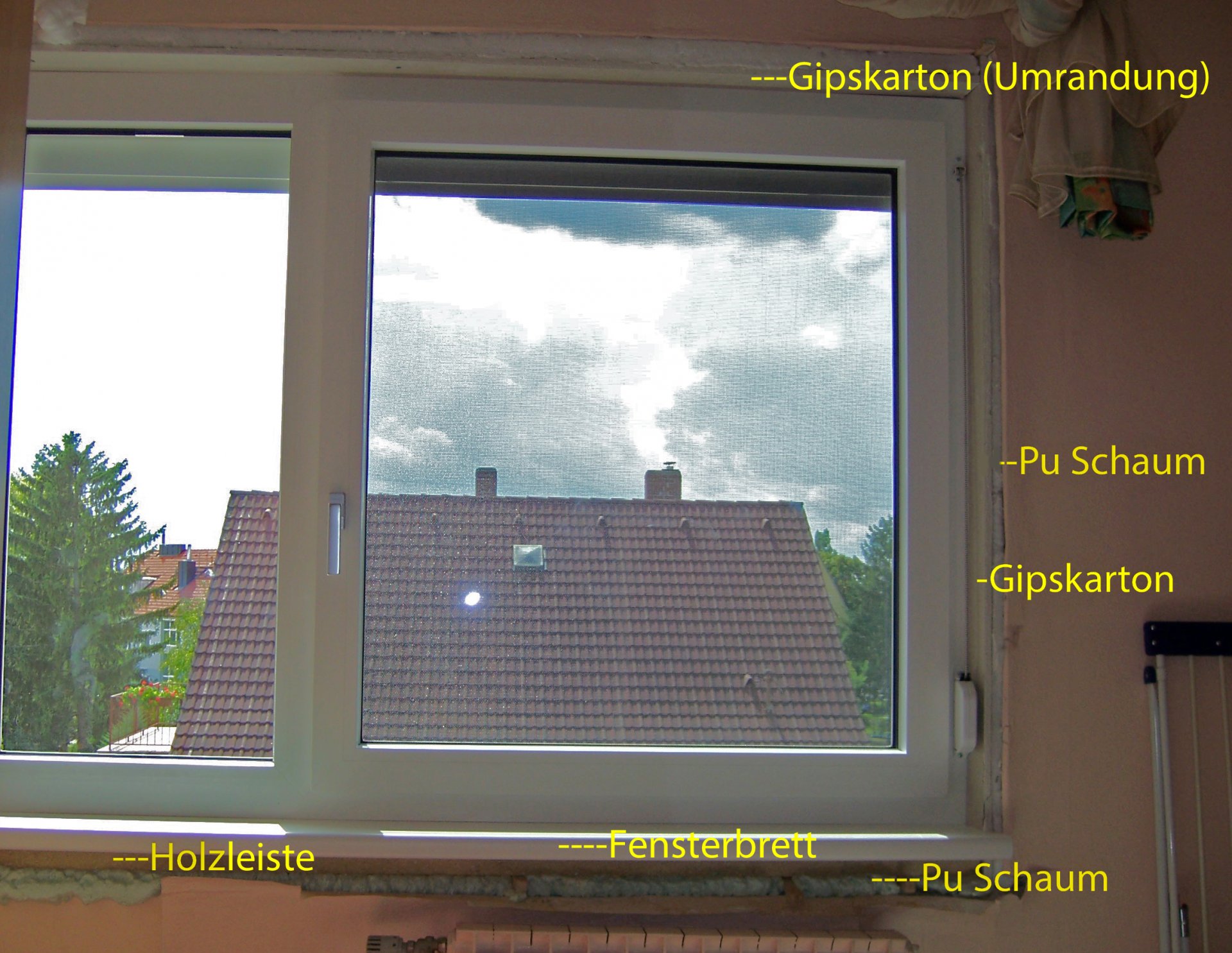

    Ich habe mir vor einiger Zeit das alte Fenster gegen ein neues Schallschutzfenster tauschen lassen.
    Leider ist da kein Schallschutz, habe Gutachter kommen lassen und er hat massive Baumängel beanstandet.
    Kompletter Rückbau erforderlich.
    Meine Frage, falls das Fenster wieder raus und rein gebaut wird, wie muss er das machen, bzw wie erkenne ich, dass es richtig gemacht wird?
    Vorher war ein eingeputzter Holzrahmen der wurde rausgebrochen, war eine Fuge rundherum und auf der Fenssterbank Bitumenanstrich.
    Hilfe wäre erforderlich, vieleicht Bilderserie?
    Danke schon im voraus!

    Wie wurde das Fenster denn eingesetzt ? Hast du weitere Infos ?

    leider schon vor 3 Jahren. kann mich nicht mehr so genau erinnern, aber der Holzrahmen wurde entfernt.
    ein Schnellmörtel wurde glaube auf der Fensterbank aufgetragen an den Seiten weiss ich nicht.
    Ein Klebeband rund ums Fenster und am Rahmen aussen. Auf kleine Keile wurde das Fenster auch gesetzt, glaube ich.
    Eingeschäumt und mit Riggipsplatten verkleidet.

    Das Fenster wurde in dieser Zeit immer wieder neu eingestellt aber kein wirklicher Schallschutz da.
    Das Lager im Fenster quietscht beim Öffenen und schliessen.
    Der Gutachter hat massive Baumängel beanstandet.

    Also im Prinzip gibt das der Fensterhersteller vor.
    Also die Einbaueinleitung für das Schallschutzfenster anschauen und gut ist.

    Eigentlich sollte dein Gutachter dir die benötigten Infos genau geben können.

    Mit Fachbegriffen kann ich nix anfangen.
    Eine Bilderserie wäre hilfreich und Erklärungen dazu.
    Sollte das Fenster wieder raus und reinmonitert werden, so kann ich nicht sagen, ob die das richtig gemacht haben.
    Habe ich eigentlich dann wieder Garantie auf die Montage?
    Wenn der Gutachter das wieder anschauen kommen soll kostet mich das wieder einiges, er arbeitet ja schliesslich auch nicht gratis.

    er baut es aus und wieder ein.
    Dann lässt du dir das Datenblatt des Herstellers geben und liest das durch.
    Da steht drin wie es einzubauen ist.
    Dann schaust du es dir an ob er es laut Richtlinie eingebaut hat.
    Dann wird es wieder eingeputzt und gut ist.

    Eine Frage noch: kann bei einem Schallschutzfenster nur eine grosse Fenstertüre sein, oder ist das Unsinn?
    Bei meinem Internorm Fenster ist oben nach einiger Zeit immer ein Spalt zwischen Dichtung und Fenster(Papierblatt geht bei geschlossenem Fenster glatt durch). Da es schon x Mal nachjustiert wurde kommen mir so Zweifel an der Bauart des Fensters....
    Siehe Bild unten- es wurde inzwischen schon innen verputzt und tapeziert.
