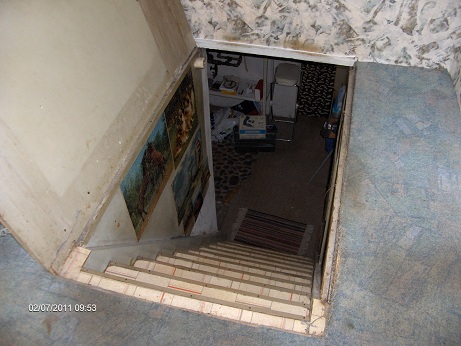

    wie die Jungfrau zum Kinde habe ich vor kurzem beim Suchen einer 2-Zimmer Wohnung mein Traumhaus zu einem wahnsinns-günstigen Preis in absoluter Wunschlage gefunden - und zugeschlagen.
    Nun geht es an die komplett-Renovierung!
    Am meisten Kopfzerbrechen macht mir die Treppe, die in's Untergeschoss führt, wozu ich leider noch überhaupt keine Idee habe.
    Das Haus steht in Hanglage und unten ist "lediglich" (naja) das Bad/die Toilette (Heizung, Kellerräume), alle anderen wichtigen Wohnräume befinden sich oben.
    Die Maße kann ich erst im Laufe der Woche bekommen, allerdings habe ich bereits 2 Fotos gemacht und möchte diese hier gerne mit euch teilen und generell hören, was es dazu für Ideen geben könnte.
    Schlagworte: Raumspartreppe, Wendeltreppe, oder...?
    [​IMG] [​IMG]
    Horror steil, kein Geländer, Bodenklappe (die natürlich verschwinden soll)...
    Gibt es dazu überhaupt Ideen?
    Vielen Dank schon mal im voraus, bin sicher es werden noch Maße benötigt, um genaueres auszusagen, die werde ich sicher noch nachliefern.

    sicherlich gibt es dazu lösungen....
    nur die kosten geld,
    weil die ganze grundriss-situation betrachtet werden muss und nur "der gute bekannte" diese planung umsonst macht.

    Natürlich kostet das Geld, eine Sanierung/Renovierung eines alten Hauses ist nie billig - muß auch nicht, denn es soll ja vernünftig und schön werden.
    Muss also auch nicht die billigste Hühnerleiter werden.
    ... und übrigens - der "gute Bekannte" ist tatsächlich (welch ein Glück) gelernter Treppenbauer (i.R.) :biggthumpup: mit 40 Jahren Erfahrung im Baugewerbe, allerdings hat er auch keine wirkliche Idee und ich denke, dass sein Wissen über aktuelle moderne Treppen wohl ein wenig Internet-Anregungen vertragen könnte ;)
    Es wäre nett, wenn mir jemand Links, Fotos aus dem I-net und Anregungen hier posten könnte, was da generell so möglich wäre.

    Mag sein, dass ich das etwas "blauäugig" angehe...
    Dennoch, wo habe ich geschrieben, dass ich KEIN Geld in die Hand nehmen werde, natürlich werde ich das! Es muss sogar wirklich nicht das billigste werden.
    Der "gute Bekannte" kennt den Grundriss und den Plan des Gebäudes, er ist übrigens auch nicht kostenlos...
    Aber es hat mich einfach erschreckt, dass er nach Begutachtung dieser Horror Treppe nicht wirklich eine andere Idee hat mit den Worten: "Etwas ganz anderes kann man da wohl nicht machen...".
    Man kann tatsächlich wegen der Statik nichts weiter drum herum wegklopfen (Bj. 1937), also das "Loch" im Boden muss in dieser Größe bleiben, ich bin 1,65 m gross und ab ca. 1,70 m Größe muss man jetzt bereits den Kopf einziehen beim hinunter klettern.
    Wendeltreppe? Loch ist zu schmal...
    Raumspartreppe? Nicht wirklich mein Fall...
    Geländer? Ein Muss, aber wie?
    Die "bunten Bildchen" kann ich mir im I-net auch selbst googeln, nur kann ich absolut kein Urteil abgeben, ob dies bei meinen Gegebenheiten machbar wäre. Ja, ich weiss - ihr auch nicht, bei meinen mageren Angaben.
    Mich interessiert nur, ob es Alternativen gibt? Etwas anderes als z.B. Raumspartreppen? Etwas auf das man nicht sofort stößt wenn man nach "steilen Treppen" googelt. Oder einen Anbieter für "Problem-Treppen", den man nicht einfach durch googeln findet?
    Ideen?

    Wenn rechts und links von der Treppe wirklich nichts entfernt werden kann,
    kann man die Steilheit der Treppe ja nur dadurch ändern, daß man sie länger
    macht.
    Ansonsten kann man vielleicht mit einer offenen Treppe dieser Art
    http://de.wikipedia.org/wiki/Liste_spezieller_Treppen was gewinnen, zumindest mehr Platz für die
    Füsse. Andererseits will man die Kälte aus dem Keller vielleicht auch nicht im Raum haben, so daß der Deckel auch nicht so schlecht ist ...
    Ist der Keller auch von außen zugänglich? Zugang über eine Wintergarten schaffen?

    Vielen Dank, eine Treppe solcher Art bekommt man unter dem Schlagwort Raumspartreppe. Hm, interessant, kann ich mir nur noch nicht wirklich so vorstellen.
    Der "Keller" (was ja eigentlich das Untergeschoss ist, da Hanglage) ist nicht von außen zugänglich. Ich hatte darüber nachgedacht (Tür oder so), aber alle Bauexperten und Statiker raten dringend davon ab "Löcher" in die Wände im Untergeschoss zu schlagen.
    Kalt wird es nicht wirklich hoch kommen, da die Heizung dort ebenfalls steht und es schön lauwarm wird, wenn man hinuntersteigt.
    Treppe länger machen wird nicht wirklich gehen, da man sich dann wohl wirklich den Kopf oben anstößt.
    Ich glaub ich muss mich einfach `mal mit einer Tasse Kaffe ein Stündchen an die Treppe setzen und etwas sinieren :o
    Falls man es SO läßt (zumindest die bauliche Weise), wie man dann evtl. etwas nettes daraus machen könnte, wie das Geländer aussehen und die Stufen farblich / material-mäßig verändert werden könnten.
    Denn nach einem Gläschen Wein DORT ohne Geländer hinunterzusteigen, um auf die Toilette zu kommen, ist nicht wirklich gesund. :motz

    Fakt ist doch das in das "Loch" , auch wenn man sich noch so sehr anstrengt,
    keine vernünftige Treppe ohne Deckenumbau realisierbar ist.
    Neue Treppenöffnungen in jegliche Art von Decken sind möglich, warum
    eigendlich nicht in Deinem Haus??
    sieht nach Holzdecke aus?? dann wäre das mit Auswechslung der Deckenbalken
    auch möglich.
    wenn es am Grundriss hapert ?? kann ich mir nicht vorstellen.
    Tür nach draußen im KG wird abgeraten ?? wieso das denn ??
    sind da etwa wilde Tiere im Gehege???:irre
    alternativ einen kleinen Aufzug einbauen, würde noch ins Treppenloch passen.:mega_lol:

    Die vorhandene Treppe benötigt lediglich ein Sicherheitspaket.
    Geeignete Handläufe zum aufsteigen u. Tau an der Decke über
    Austritt nach unten führend zum absteigen. Da liefern Spartreppen im Schiffsbau
    die nötigen Lösungen.

    Solange es keinen direkten Ausgang vom Keller ins Freie gibt, handelt es sich übrigens um eine sog. notwendige Treppe - mit der Folge, daß dafür (aus Sicherheitsgründen) KEINE Raumspartreppe zulässig ist!!!
    Es ist auch nachvollziehbar, daß ein Treppenbauer bei dem gegebenen Grundriß nichts Besseres machen kann.
    Also muß eben der Grundriß geändert werden. Dafür ist jedoch ein Architekt zuständig! Also diesen fragen/beauftragen.
    Es ist nicht glaubwürdig, daß das Treppenloch nicht geändert werden können soll.
    Ist nur eine Frage des Aufwands (man muß eben ggf. in tragende Teile eingreifen - dazu ist dann ein Statiker nötig), aber auch der Auufwand dürfte überschaubar bleiben.

    Heizung wird erst in ein paar Jahren modernisiert, der Schornsteinfeger hat noch recht gute Werte ermittelt, das ist also nicht Baustelle #1 im Haus. Ausserdem hatte der Vor-Eigentümer keinen Ofen drin stehen, ich werde mir aber einen reinstellen, werde viel eigenes Holz aus dem angrenzenden riesen Garten haben. Also wird die vorhandene Öl-Heizung nicht mehr als Allein-Heizung genutzt.
    Wie gesagt: Hanglage.
    Das Obergeschoss ist ca. 12 m breit, das Untergeschoss nur noch so ca. 2 m - also so breit wie auf dem Foto rund um die Einstiegsluke zu erkennen ist.
    Es nützt also gar nichts, wenn ich im Wohn-, Schlafzimmer oder Diele ein Loch reinmache, dann komm ich bei Hr. Maulwurf raus :D
    Zusatzinfo: Das Haus liegt in einem Naturschutzgebiet mit Sonder-Wohnrecht, das ich sozusagen mitgekauft habe (-> Traumhaus), alle vereinzelt anderen (Wochenend-) Häuser rundherum haben kein Wohnrecht.
    Am Haus (zumindest außen) dürfen KEINERLEI Veränderungen vorgenommen werden, es gilt lediglich nur noch der Bestandsschutz.
    Das Untergeschoss ist also nur ein enger "Schlauch", an der hang-abschüssigen Aussenwand laufen sämtliche Leitungen, Heizung, Tel., Abwasser etc. entlang. Deshalb nicht einfach eine Tür möglich.
    Mit all diesen Voraussetzungen ist also "ein Loch" wirklich nur dort möglich, wo es das Foto zeigt. Ein eventuelles Vergrößern des "Lochs" wird noch geprüft, wenn in Kürze alles weitere (Teppichböden etc.) komplett rausgerissen ist.
    Aber viel Platz-Verbesserung wird kaum möglich sein - und dafür suche ich eine nette Lösung.

    Samba-Treppe (TrippTrapp) oder Aufzug - Stichwort Behindertenlifter. Info zB http://www.treppenlift-tipps.de/frage-behindertenlift.html. Gibts auch gebraucht, aber Rollstuhlgerechte Kabine wird wohl zu groß sein und Umbau kostet auch. Prüfen, wenns so weit ist.
    Flaschenzug-Idee: es gibt schon ab und an Gäste und sei es Famlie? Ansonsten täts auch ein Speisenaufzug, der macht dann gelenkig ...gg

    Wenn die Treppe nicht gefällt u.die Räumlichkeiten nicht mehr Platz zulassen fällt
    mir nur eine Watscheltreppe ein, hat den Vorteil, daß es rleativ normale Auftrittsbreiten
    gibt. Nachteil das begehen wird zum watscheln.
