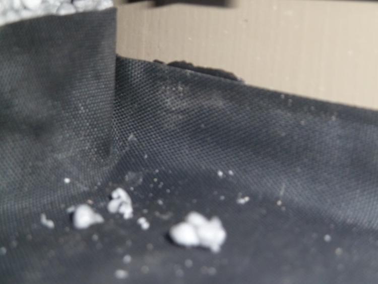

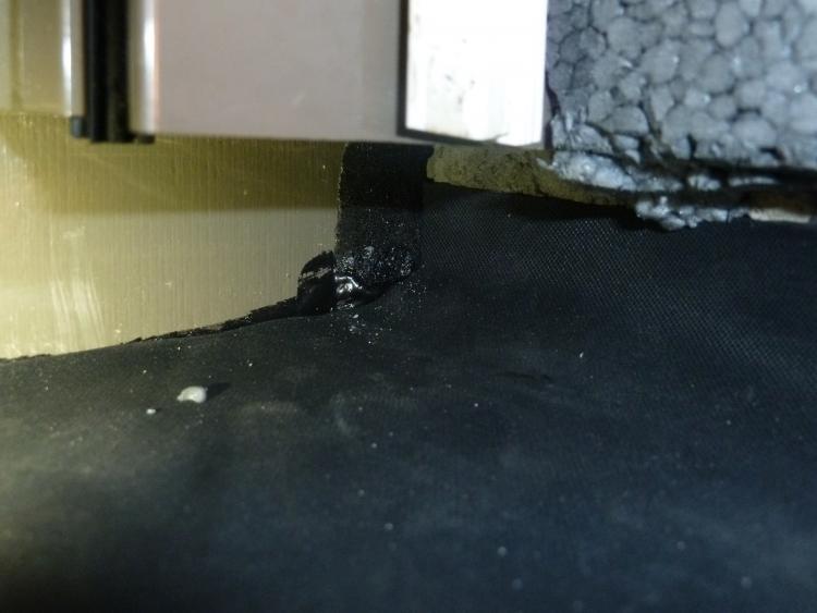

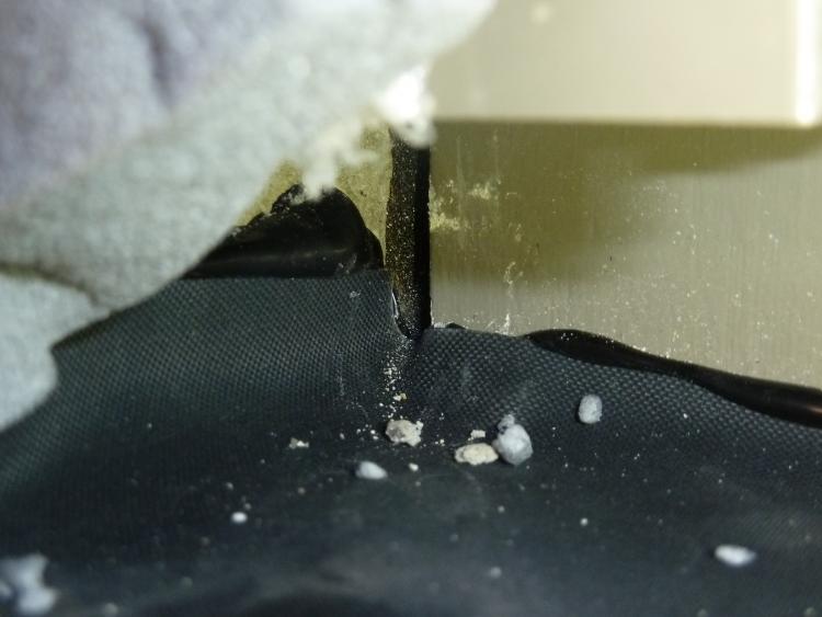

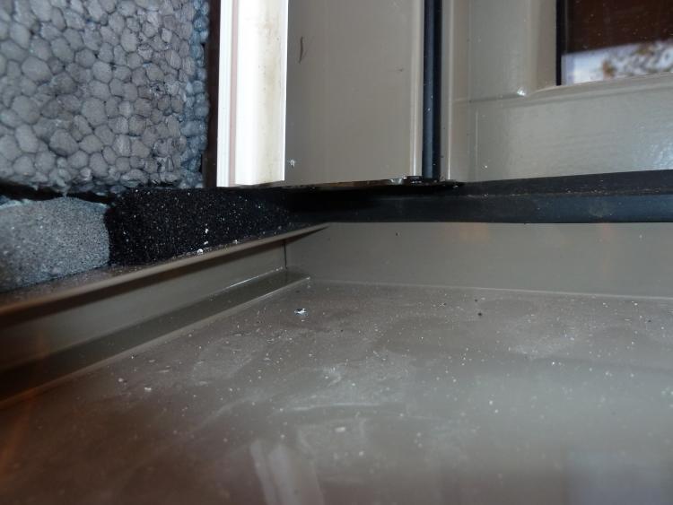

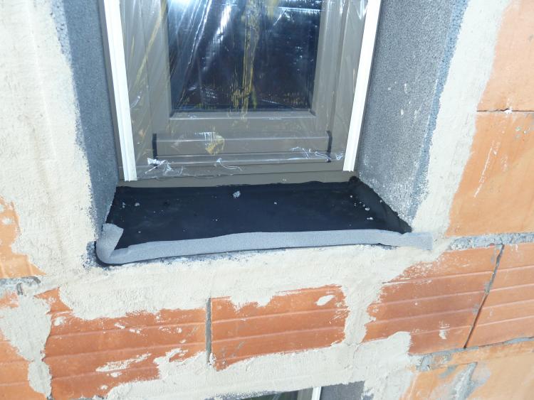

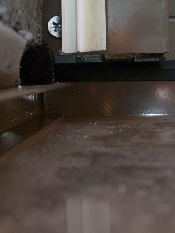

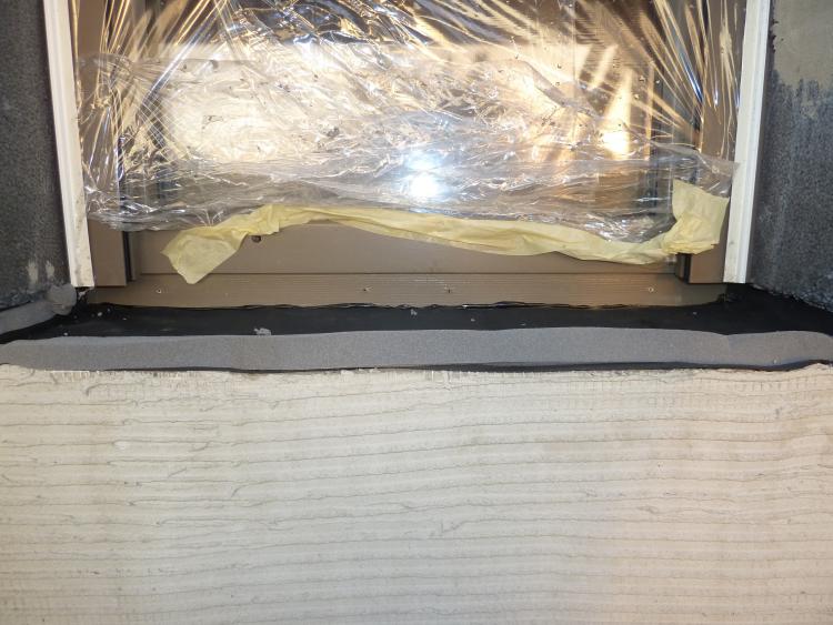

    ich stelle mal 5 Bilder ein um euch zu Fragen ob hier ein Mangel vorliegt.
    Bei den ersten 3 Bilder geht es um die Folie unten drunter zur Wannenausbildung,
    wäre das so ausreichend?
    Die letzten 2 Bilder zeigen die zu kurze Rolloschiene ist hier außer der Optik noch ein Mangel vorhanden,
    und falls ja mit welchen Folgen wäre zu rechnen
    Danke

    Das ist leider alles Murks
    denn keines der auf den Fotos dargestellten Details ist fachgerecht ausgeführt.
    Der Planer (falls vorhanden) und die Ausführenden haben offenbar keinen Schimmer wie so etwas fachgerecht ausgeführt werden muss.
    Folgen?
    Das Wasser läuft Ihnen ins Haus und wollen Sie wirklich wissen, wass eine durchnässte Wand für Folgen hat?
    Das wird ein Desaster!

    Hallo Josef,
    vielen Dank für deinen Hinweis.
    Könntest du Bitte (vielleicht kurz) aufzeigen welche Details warum falsch sind
    und vor allem wie es zu retten ist. Auf den Seiten von Khries habe ich schon geschaut
    und dachte das mir nur die richtige Wannenausbildung vor allem in den Ecken fehlt.
    Mit dem Planer (LP 1-9) bin ich in Diskussion, er sagt er wäre nicht das Kindermädchen
    des Fensterbauer und kann nicht ständig daneben stehen. Im Vertrag ist RAL Richtline
    vereinbart das muss reichen, alles darüber hinaus ist nicht mit LP 1-9 abgedeckt und
    muss extra vergütet werden. Das hier ein verdeckter Mangel (30 Jahre) vorliegt ist kein Trost für mich.

    Ob überhaupt eine Wanne erforderlich ist, kann man so nicht sagen.
    Es gibt Bordstücke, mit denen die Alubänke ohne weitere "Wanne" funktionieren.
    Das ist erstmal nicht falsch. 24/7/52 ist nicht erforderlich und detailiert werden müssen so genannte handwerksübliche Details auch nicht.
    Ich denke aber, eine Idee (wie acuh immer vermittelt) zur Führung der Rollladenschienen wäre da schon nötig.
    ABER
    Im Rahmen der Bauleitung muss ihm auffallen, was dort mangelhaft ist und das muss er gegenüber dem BU und Dir anzeigen.
    Z.B. das die Bordstücke nicht faachgerecht in die Dämmung eingearbeitet sind, das die Alubank offenbar nicht hoch genug eingesetzt wurde, dass anscheinend die Schrauben zur Befestigung fehlen.
    Auszug aus Anlage 10 zur HOSI
    Das ist kein verdeckter Mangel und mit so einem Satz bringt sich der Kollege ganz schnell in Teufels Haftungsküche!

    Naja - alle Wannen und alle Fensterbänke montieren schafft der Fb (wenn nicht 10 Mann da sind) nicht an einem Tag.
    Sind also alle Bänke dran, sollte ich als BL mal stutzig werden!
    Ähhh - NÖ!
    Das ist keine Arglist, sondern bestenfalls dämlich = grob fahrlässig = keine Verlängerung der Verjährung.
    ABER:
    Du hast einen Architektenvertrag incl. LP 9. Die Gewährleistung aufs Architektenwerk beginnt mit dem Ende der LP 9.
    Also frühestens 5 Jahre nach Abnahme des letzten Gewerks.
    Macht für Dich gegenüber dem Kollegen 10 Jahre, ggf + X. :D
    Nu wirds entspannt mittelgrau.
    Der Bauleiter wird dafür bezahlt, Mängel festzustellen.
    Juristisch kann er nichts machen. Also z.B. Fristenb setzen oder Kündigung androhen o.ä.
    Aber natürlich kann und darf er den Handwerkern mitteilen, XY entspricht nicht den Fachregeln.
    Ich denke, allein schon aus Höflichkeit den vor Ort tätigen Handwerkern ist es mies, nichts zu sagen, Ihnen mitzuteilen, dasundas ist Mist, Sie schreiben an den Handwerker und 3 Tage später kriegen die Gesellen dann zu hören, was sie ändern sollen.
    Ich wär stinksauer, vor allem, wenn ich drauf weitergebaut hätte und nun alles wieder wegnehmen "dürfte"

    ich muss nochmal aufklären, vermutlich ist das falsch rübergekommen sorry.
    Der Architekt/Planer sagt natürlich den Leuten schon sofort auf der Baustelle was hier falsch läuft und wie
    das ordentlich gemacht werden muss(meistens habe ich das vorher schon moniert). Die Fensterbänke wurden schon einmal komplett verworfen und neu bestellt.
    Beim ersten Versuch wurden sie einfach nur angeschraubt. Das habe ich moniert, erst beim Planer dann beim Fensterbauer.
    Das Ergebnis vom 2 Versuch seht ihr oben, ich habe das natürlich kontrolliert weil ich schon so eine Ahnung hatte.
    Wobei ich leider immer noch nicht so genau weiß welche Details dem Josef so aufstoßen.
    Ärgerlich für mich ist das ich das alles immer sehen muss, sonst wäre heute der Putzer dagewesen und die Sache wäre durch.

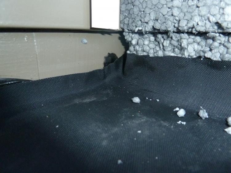

    ich würde euch nochmal gern bitten die 3 Bilder vom einem weiteren Fenster anzuschauen.
    Dieses ist ohne Rollo und sieht für mich als Laien erstmal ordentlich aus oder???

  16. #16 Gast23627, 23.09.2014
    Gast23627
    Gast23627 Gast
    Ich widerhole:
    Alle auf den Fotos sichtbaren Details sind, wie ich in meinem 1. Beitrag schon geschrieben habe, nicht fachgerecht!
    Und,
    Mit einer Online durchgeführten Planung und ausführlichen Mängelbeschreibung kann ich leider nicht dienen. Das will und werde ich auch nicht.
    Und die Frage in #15 zu was soll diese dienen?
    Ich sage ist gut oder ich sage was anderes und was dann?
