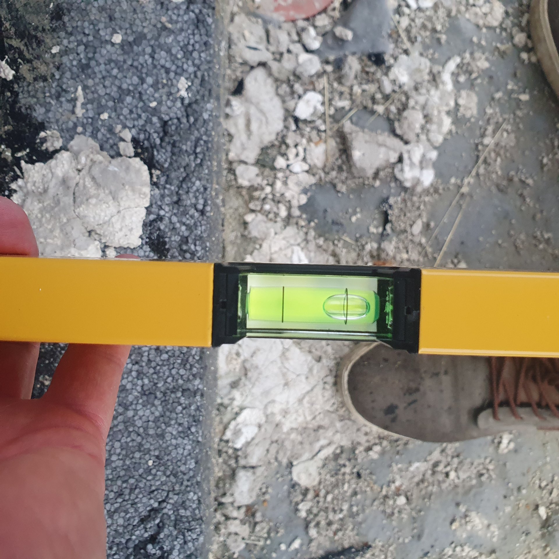

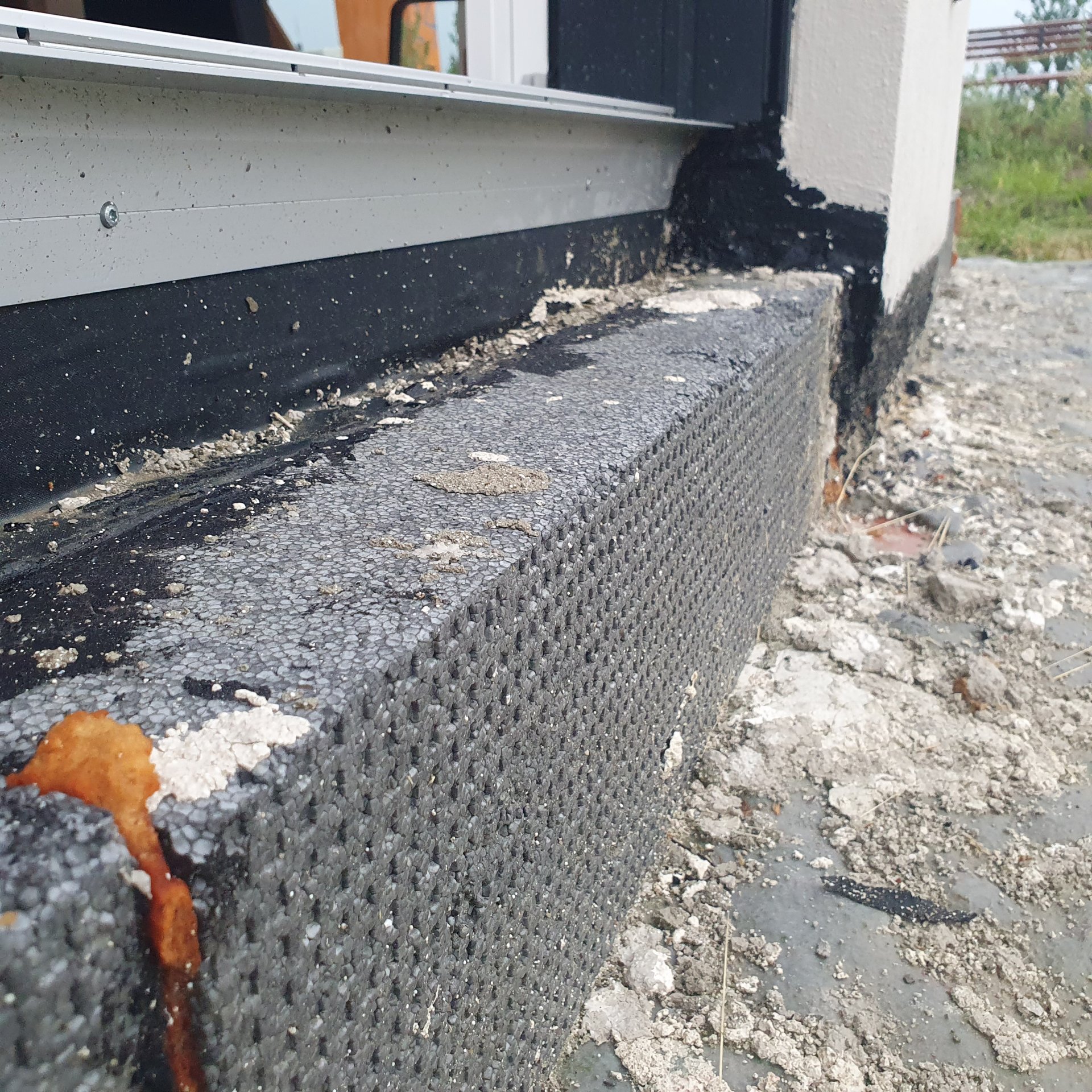

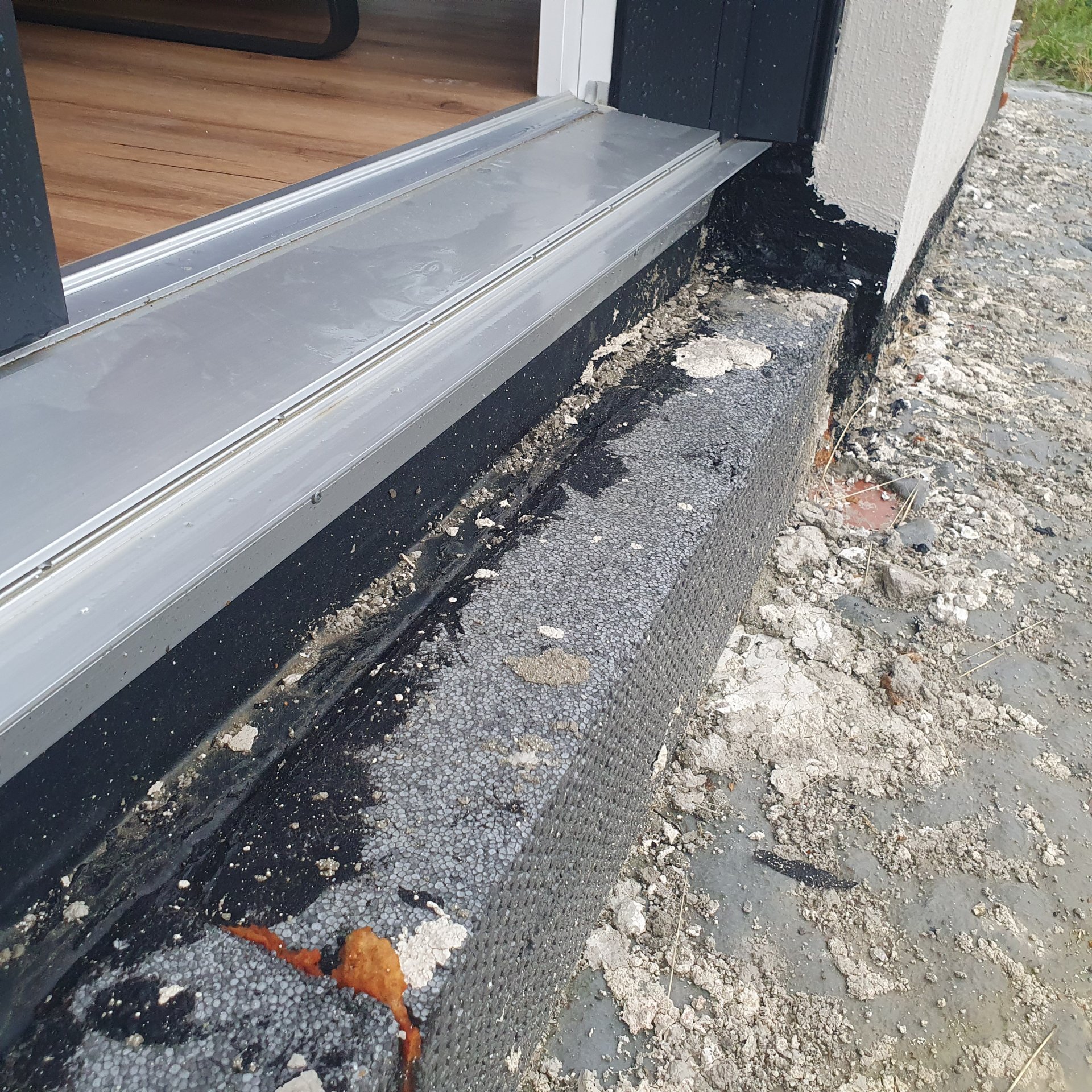

    wir wollen barrierefrei von innen nach Außen auf die Terrasse kommen... Heute hatten wir starken Regen da ist mir aufgefallen in der Rinne auf dem Bild steht Wasser...
    Hab dann mal die Wasserwaage geholt - Gefälle nach innen... Das sollte normalerweise nach außen sein oder?
    Danke

    Täuscht es oder besteht die Schiene aus zwei Teilen? Vordere Teil der Schiene hat Gefälle nach innen, der breite Teil der Schiene hat Gefälle nach außen.

    Sorry hab den Beitrag nicht gesehen... Ja richtig... Der kleine Teil außen hat gefälle nach Innen und läuft dann hinter der Schiene runter oder das Wasser steht da eine weile bis es abläuft...
