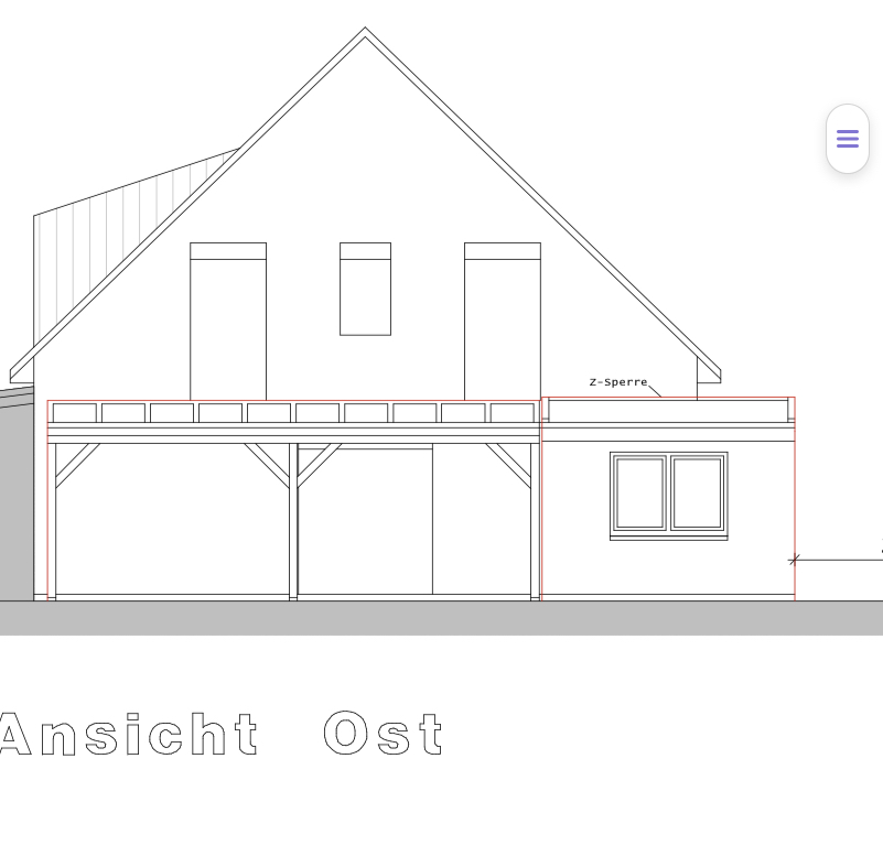

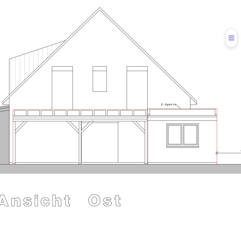

    Wir bauen gerade an unser bestehendes Haus mit zweischaliger hinterlüfteter Klinkerfassade einen weiteren Raum in Holzrahmenbauweise an.
    Den Großteil der Dinge konnten wir in der Familie selbst erledigen lassen, aber wir haben keinen Maurer und Dachdecker, sodass wir diese Gewerke von Betrieben machen lassen.
    Der Anbau ist quasi als eigenes Gebäude vor das Haus gesetzt, nur der Durchbruch mit Tür verbindet quasi Haus und Anbau. In der Planung hieß es, dass oberhalb des Daches als Sicherheit eine Z Folie in das Bestandshaus eingebaut werden soll. Hierfür soll der Klinker geöffnet und die Folie eingesetzt werden. Der Anbau ist ca 4 Meter breit und ca 2 Meter davon stehen vor dem Altbau und ein kleiner Klinkergiebel (Ostseite) von 2-3 qm ist über dem Dach des Anbaus (ich hoffe, meine Schilderung ist verständlich, habe noch eine Zeichnung beigefügt).
    Jetzt habe ich mit einem Maurer gesprochen. Der sagt zwar, dass man das so machen kann, er würde es aber nicht empfehlen, sondern er würde das Flachdach aus EPDM mit einem Anschlussprofil an den Klinker anbringen lassen und darüber dann nur Schlitze zwischen die Klinker machen, um für eine Hinterlüftung zu sorgen.
    Ich bin jetzt sehr verunsichert, was ich machen lassen soll. Habt ihr einen Ratschlag?
    Danke im Voraus!

    Ich bin da beim Maurer, wo kein Wasser ist, da gibt's kein Problem. Dann kommt dazu, in dem oberen Bereich handelt es sich ziemlich sicher um "salzfreies" Regenwasser, was dann die langfristige Salzanreicherung auch von vorne herein verhindert.
    Das ist nicht von der Hand zu weisen, eine "zusätzliche Sicherheit" brächte eine zusätzliche Sperre schon, die Frage ist: Was darf zusätzliche Sicherheit zusätzlich kosten?
    Jo, zieht die Bahn (je nach Situation der Bewitterung) 20-30cm höher, lasst ein Blech davor anbringen und alles ist "gut und schön". Meine Meinung.
