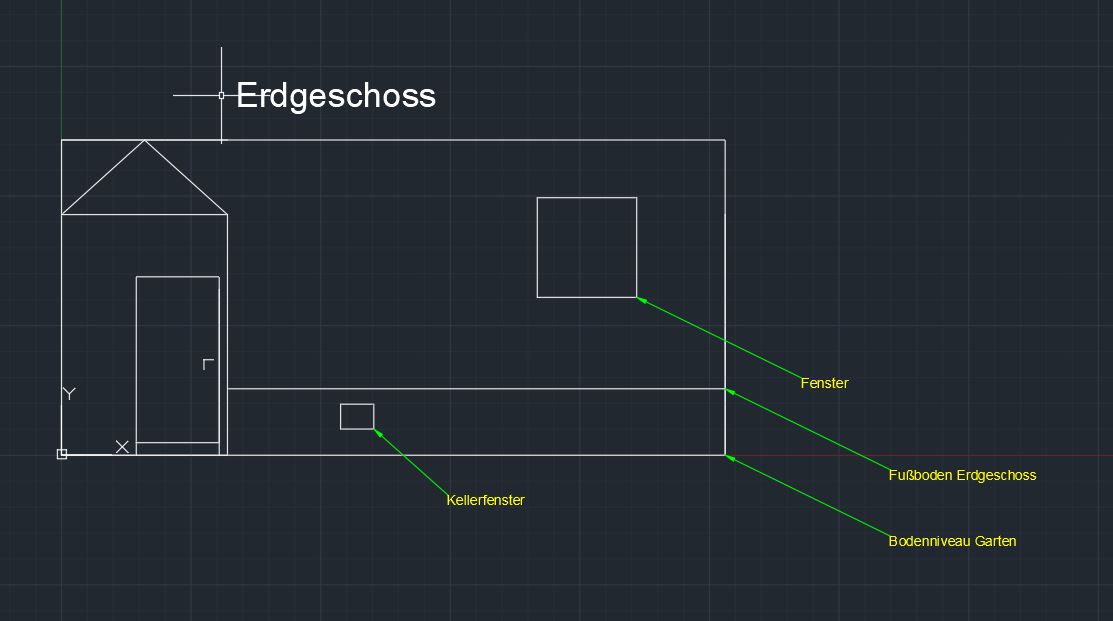

    wir haben ein RMH Bj. 1910. Erlaubt ist zur Gartenseite ein Anbau über die gesamte Länge des Hauses, also 8m lang und 4m in die Breite. Es besteht bereits ein kleiner Anbau über ca.2mx2m, dieser steht auf 1 Streifenfundament und wie es am Haus befestigt ist weiß ich nicht, da es keine Ausführungszeichnungen mehr dazu gibt.
    Bevor es jetzt zum Architekten geht würde ich gerne für mich wissen welche Optionen habe ich. Wie erstellt man so ein "höhergelegtes" Fundament sinnvoll?
    Das man jetzt ein drittes Fundament dran ansetzt kann ich mir nicht vorstellen, also alten Anbau weg machen.
    Und dann?
    Aufschütten, verdichten, Bodenplatte darauf? Betonwanne, verfüllen, Bodenplatte drauf? Streifenfundament? Pfahlfundament?
    Oder muss man erst ein Bodengutachten machen und daraus resultiert dann die Art des Fundaments?
    Ich weiß das kann mir dann alles der Architekt/Statiker sagen, aber ich möchte nicht komplett unbedarft in das Gespräch gehen. Freue mich über Anregungen, ich hab das mal versucht zu skizzieren... Hausansicht Gartenseite.JPG

    Wo soll denn das neue Fundament und der Anbau hinkommen?
    In welcher Höhe wird das Fundament gegründet und in welcher Höhe ist das Fundament des Altbaues bezogen auf GOK?
    Grundsätzlich gilt: Eine Gründung auf einer vollflächigen Bodenplatte verteilt die Belastung auf eine größere Fläche und verursacht weniger Setzungen.
    Also überlege, ob man nicht besser auf Streifenfundamente verzichtet und eine etwa 20 bis 25 cm starke bewehrte Platte betoniert und eine Sauberkeitsschicht darunter anordnet.

    Je nach Boden - vermutlich eher Streifen plus Platte , da der 'alte Anbau ' mit entfernt wird , eventuell sind auch die alten Streifen mit nutzbar
