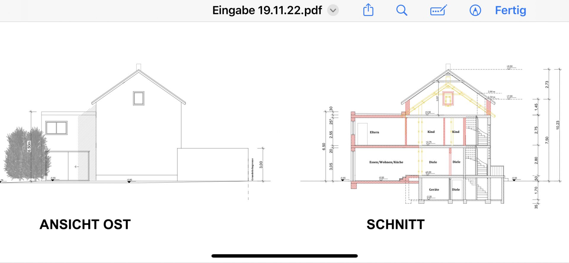

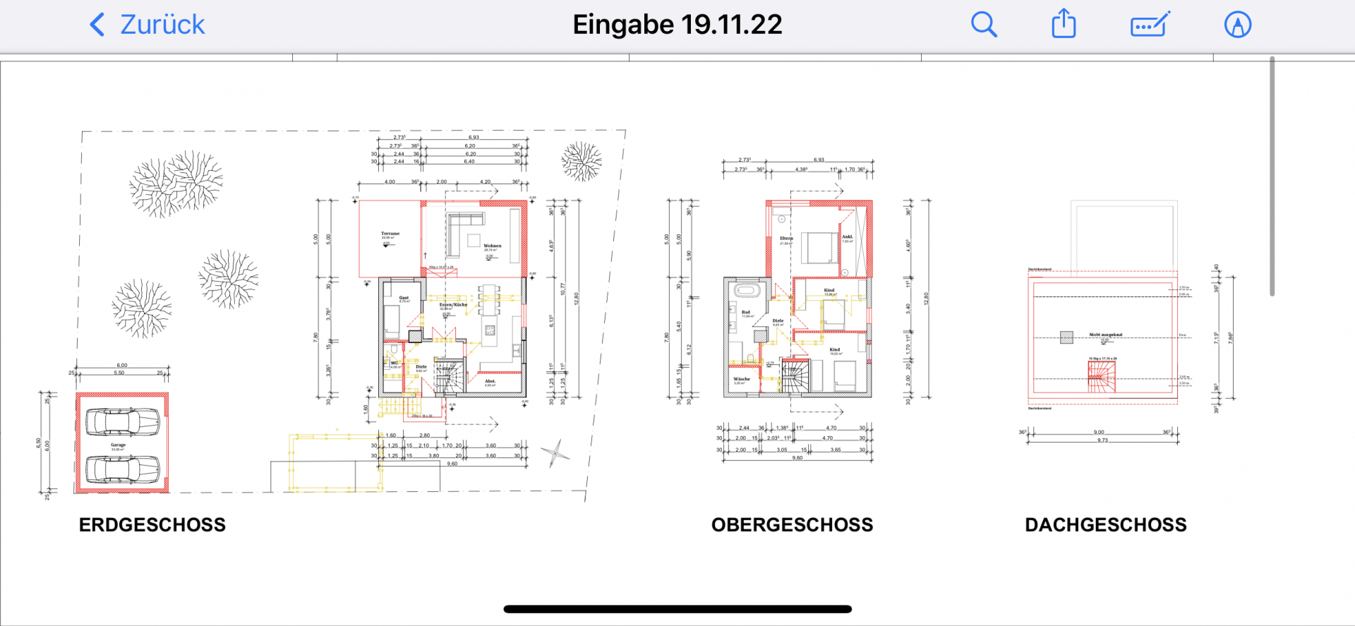

    Bin Ingenieur leider jedoch nicht vom Bau :-)
    Wir möchten einen Anbau an unser bestehendes Haus BJ 1962 bauen, jedoch haben wir mit der Umsetzung noch einige offene Fragen.
    Einer der Fragen ist die Statik, die Stabilisierung des Bestandgebäudes. Wir möchten die Bestand Aussenwand über 6,5m entfernen und einen Anbau realisieren. Wie würdet Ihr die Decken der Bestandsgebäude stabilisieren.
    Eine Möglichkeit ist mit Stahlträgern 1OG und 2 OG (DACH) oder beide Decken an die Neubauattika hängen?
    Oder habt Ihr ein ganz andere Idee???
    Bin auf eure Antworten gespannt.

    Nun da muss ne Abfangung rein...wie immer die aussieht...der zuständige Statiker kann das zusammen mit euch entwickeln

    Verstehe nicht an welche Attika du die Bestandsdecken hängen willst?
    Da wo vorher die Bestandswand war muss eine Abfangung her. Bei 6,50m mit höchster Wahrscheinlichkeit fette Stahlträger - ggf. werden auch noch Mauerwerkspfeiler an den Enden erforderlich. Genaues muss aber berechnet werden und vor Ort Begutachtet werden.
    Deckengleich wie in deinem Schnitt gezeichnet wirds wohl auch nichtmehr. Rechne mal mit einem 30cm Balken unterhalb deiner Decke.

    Es kommt darauf an, in welcher Richtung die bisherige Decke gespannt und in welcher Art sie ausgeführt ist.
    Wenn man die bisherige Wand mit dem Deckenauflager wegstemmen kann und die vorhandene Decke während dieser Zeit abstützt, hat man den Platz um einen Betonunterzug in die Decke zu integrieren.
    Dann steht ein breiter Betonunterzug kaum mehr als 10 cm unter der Decke heraus.
    Durch die ungleiche Setzung des Anbaues und Rissbildung mag ein großer Stahlträger günstiger sein.
