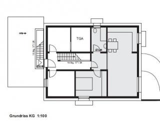

    wir stehen derzeit vor folgendem Problem: Laut Bodengutachten benötigen wir eine Abdichtung der Bodenplatte und der Kelleraußenwände nach DIN 18195-6. Es soll ein separater Eingang in den Keller führen, da dort die Einliegerwohnung legt. Nach dem Plan von unserem Architekten wird die "weiße Wanne" um den Bereich der Kellertreppe erweitert. Auf meine Frage hin, dass diese Lösung eine ziemlich große Wärmebrücke darstellt, wurde uns mitgeteilt, dass dies billigend in Kauf genommen wird.
    Da unser Haus jedoch als Passivhaus geplant und ausgeführt werden soll, und ich hier schon (ernsthaft?) kritische Diskussionen zu viel kleineren Wärmebrücken, z. B. einer Katzenklappe verfolgt habe, stellt sich die Frage, ob es wirklich keine Lösungansätze zum wärmebrückenfreien Anschluss einer Kellertreppe gibt?
    Oder betrachte ich die Sache viel zu kritisch, und die Wärmebrücke ist zu vernachlässigen?

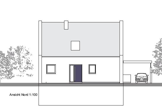

    Hier sind noch die Bilder zum Gundriss KG
    und die Nordansicht
    Viele Grüße
    Matthias

    dieselbe Bauausführung wurde bei uns realisiert, die Frage heisst hier: "Ersaufen oder Erfrieren" :biggthumpup:, wobei das geringere Übel das "Erfrieren" sein dürfte. Ich würde in jedem Fall den Kellereingang in die wasserdichte Hülle integrieren. Spätestens beim Überbauen des Niedergangs (Ihr wollt ja nicht, daß der Regen Euch den Keller vollspült) wird dem Wärmeschutz wieder nachgeholfen.....

    wir haben was ähnliches, aber die Wände der Kellertreppe, die auf das Haus stoßen schlicht mitgedämmt! Die paar m² sind kaum der Rede wert!

    Die Dämmung der Treppenwände, sowie des Bodens ist natürlich auch in unserem Fall vorgesehen. Ich schließe daraus, dass es wohl "Stand der Technik" ist und bedanke mich für alle Antworten. Mein "AWG"-Pegel ist wieder okay :)

    natürlich ist das hochkantiger murks - aus mehreren gründen.
    aber schön, wenn das genau so geplant wird :bounce:
    natürlich kann man e. aussenkellertreppe dicht und wärmegedämmt
    anschliessen. ist halt keine daskannjederdepp-lösung.
    natürlich kann man ein ph mit kellerwohnung hinlügen. mehr aber nicht.

    Die Einbindung des Kellerabgang in die WW, ist absolut Korrekt, zu erst muß der ganze
    Keller samt Abgang Druckwasserdicht sein, danach kommt die Planung der Dämmung.
    Und dann gibts die Lösungen zur Verhinderung der Wärmebrücken in Ihrem
    Fall würde ich zur Außendämmung auch die ganze Innenseite im Berreich Kellerabgang
    dämmen. Das lässt sich rechnen. (Kellerabgangentwässerung Anschluss an Hebeanlage)?

    Äußere WW, die die Kellertreppe umfasst außerhalb der thermischen Hülle.
    Dann innere WW (dazwischen Styrodur...) innerhalb der WW.
    Mann kann auch auf die innere WW verzichten und den Keller einfach mauern,
    wenn aber Risse auftreten, dann wird's lustig...
