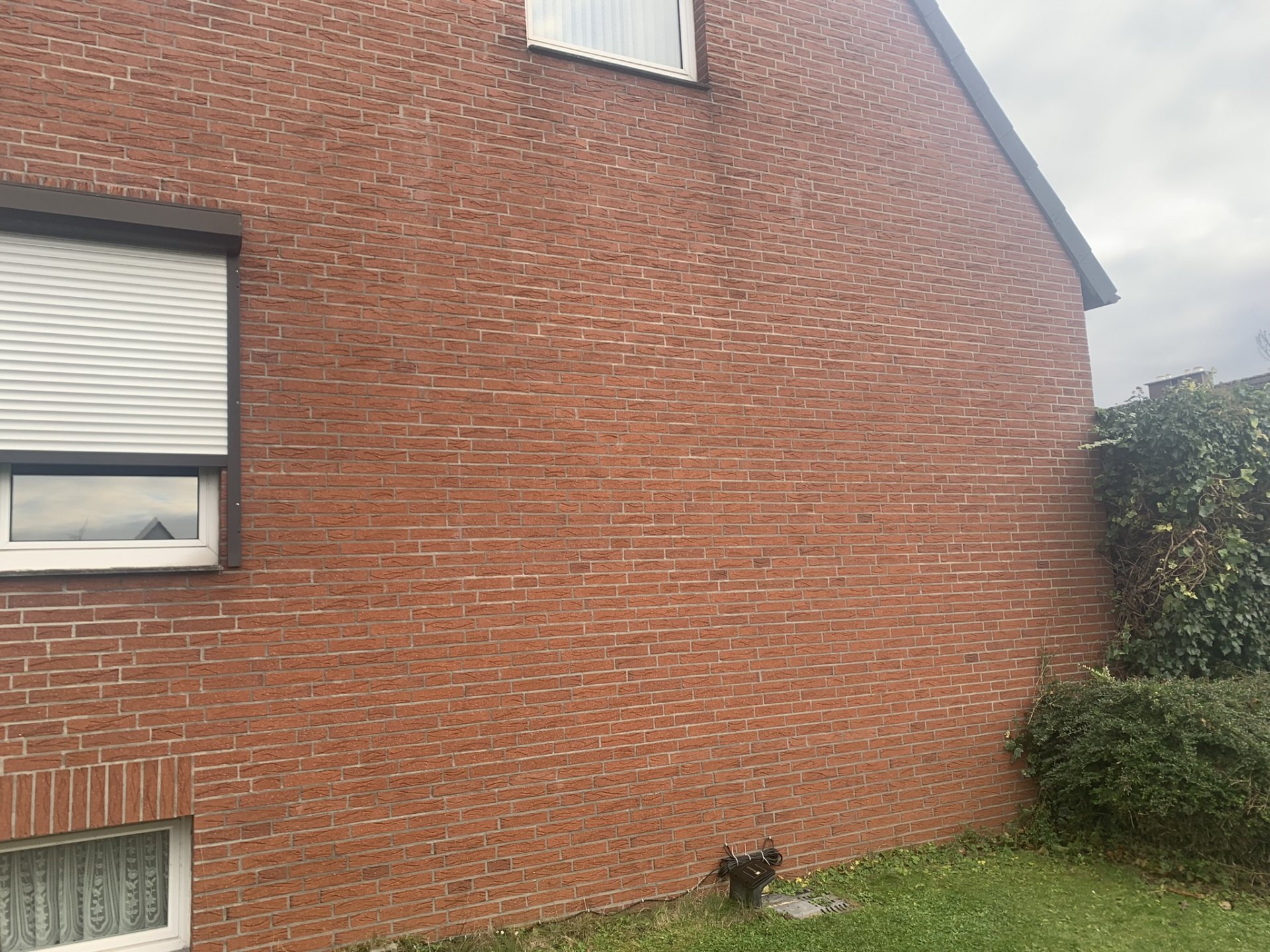

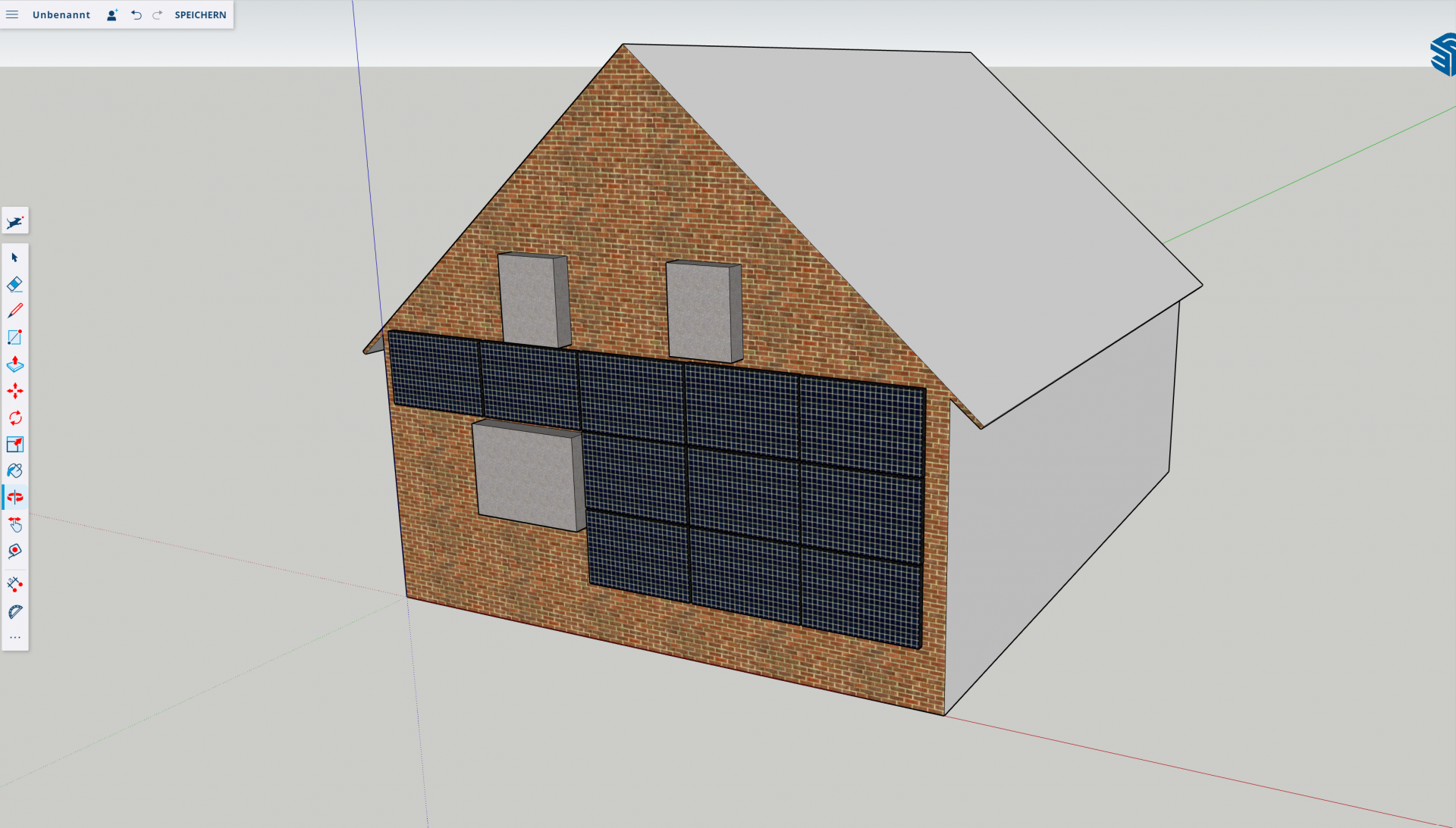

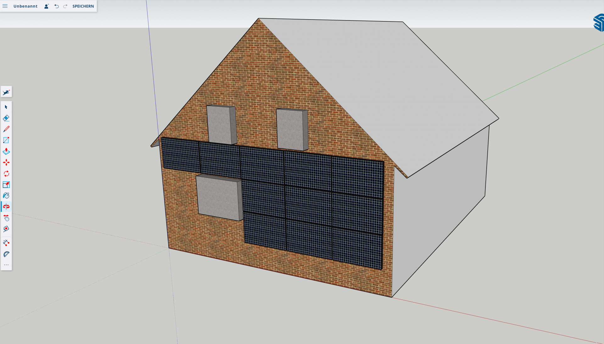

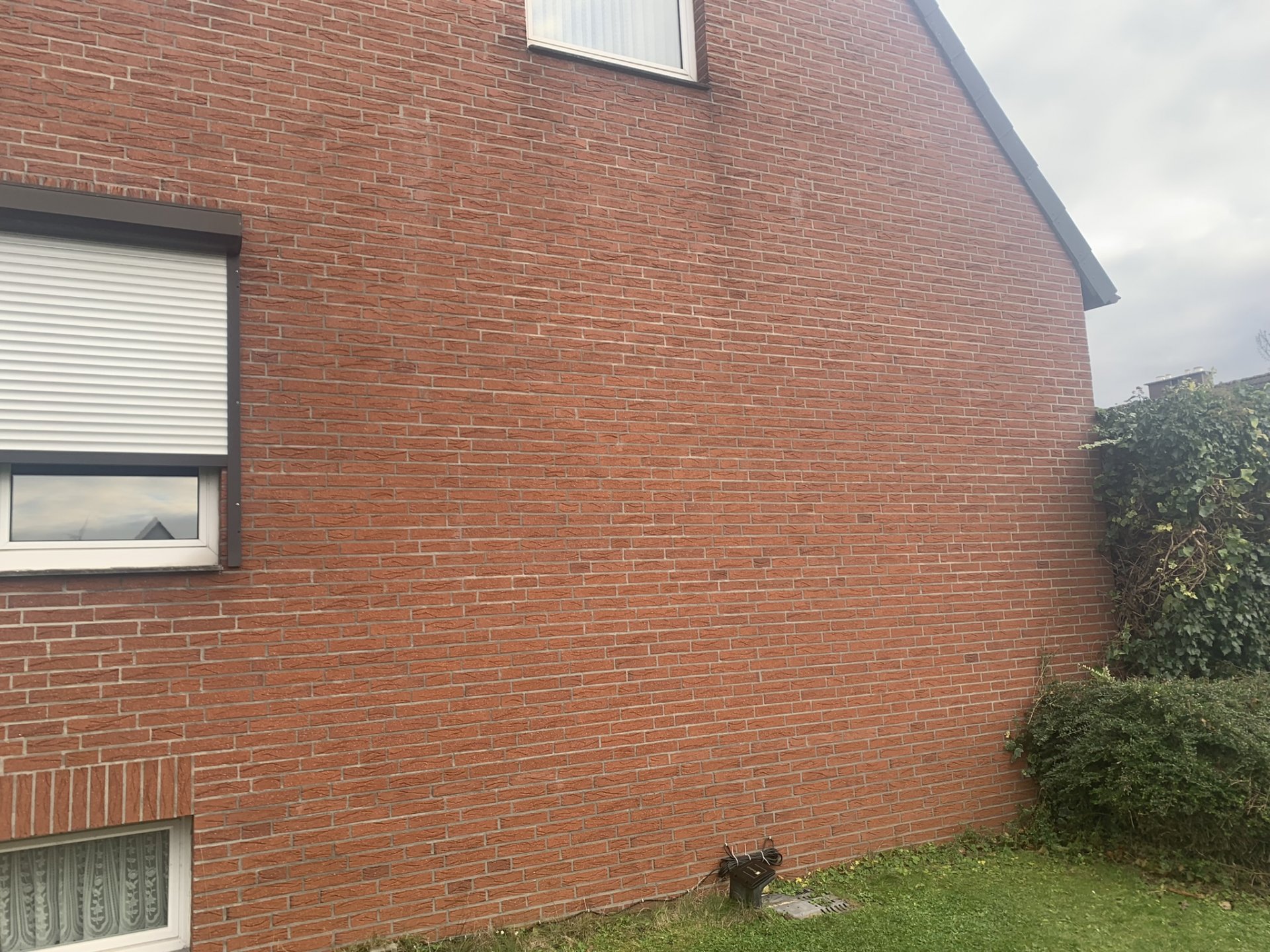

    Hallo liebe Community ich möchte gerne an meine Fassade eine Solaranlage montieren, an sich habe ich es schon so weit ausgearbeitet, dass ich an sich schon anfangen könnte. Dennoch hätte ich noch gerne eine 2 Meinung was die Anbringung angeht. Erstmal der generelle Aufbau sowie der Ist-Zustand.

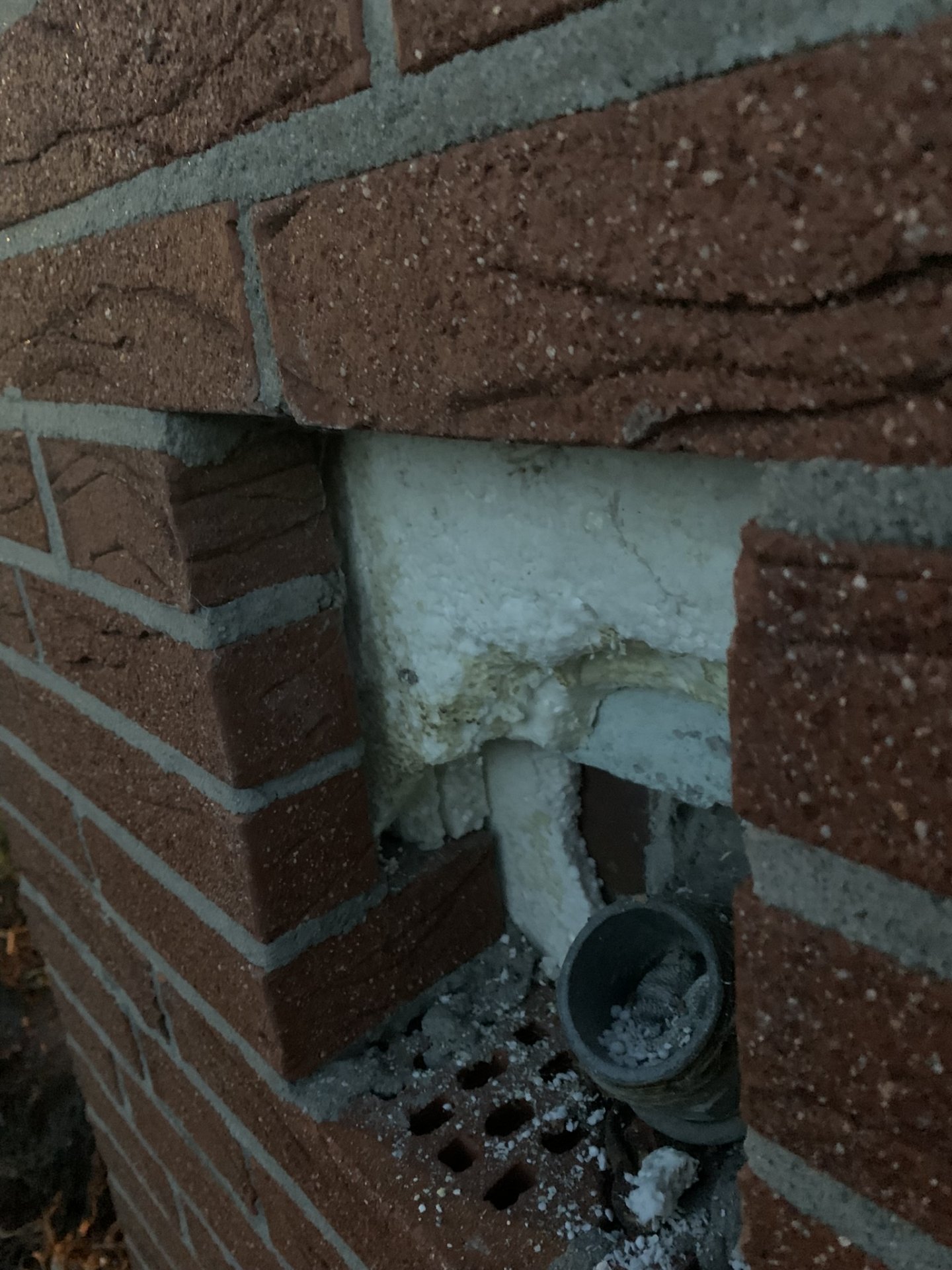

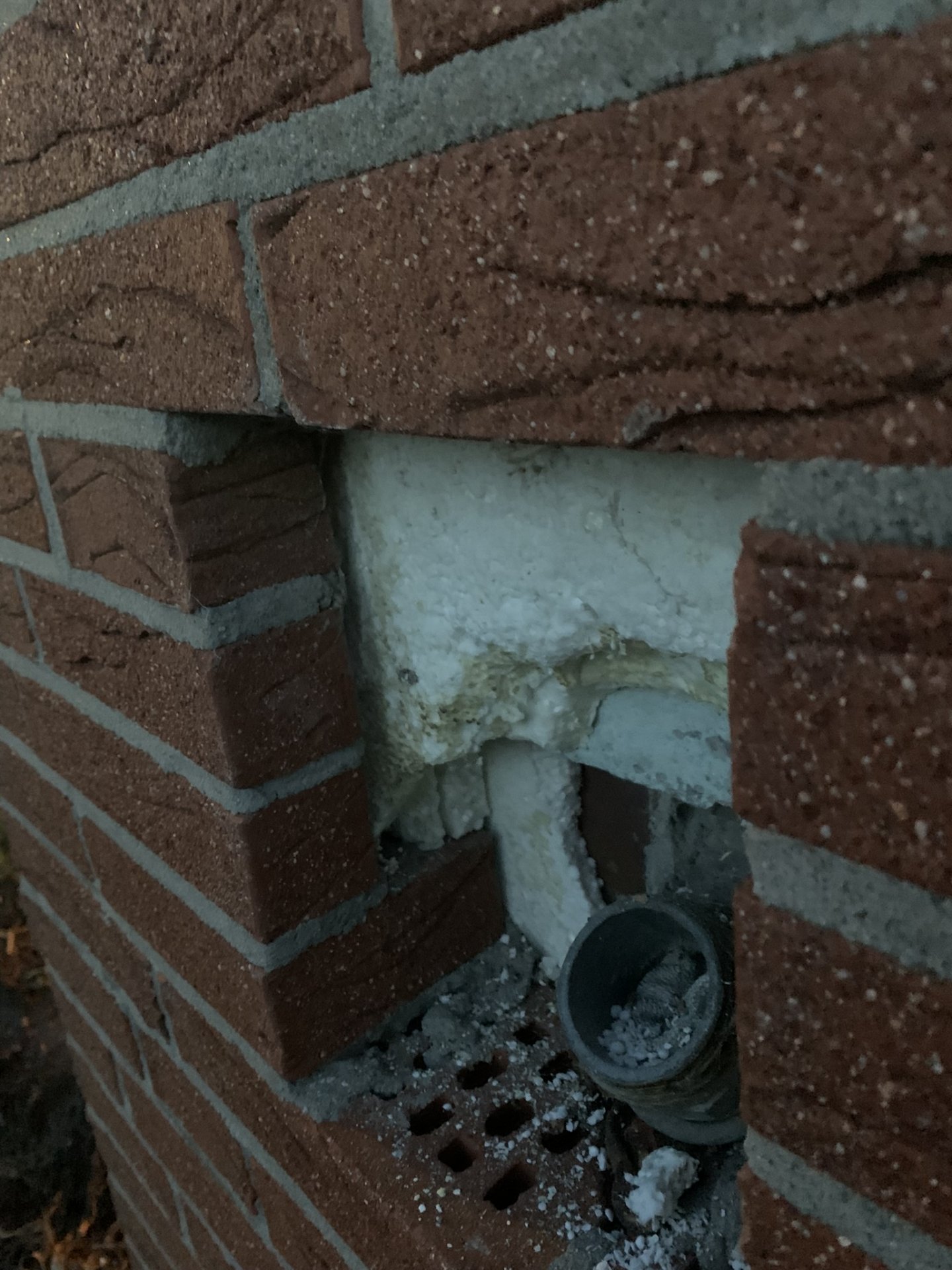

    Leider haben wir ein Mehrschaliges Mauerwerk, Aufbau von Außen nach Innen Klinker ca. 5cm, dann 1cm Luft, 5cm Styropor, Putz und zum Schluss das Grundmauerwerk; welches vermutlich irgendein Hohlklinker ist welchen man 1964 standartmäßig genommen hat. Hier eine Stelle wo man alle Schichten sieht.
    Da ich mir nicht sicher war wie viel einer von den Dübeln (Fischer Langschaftdübel SXRL 10x180 FUS) in meinem Grundmauerwerk hält, habe ich einen kleinen Versuch gemacht. Der Versuch war so aufgebaut ich habe den Dübel normal gesetzt, dann habe ich die Schraube bis auf ein cm komplett eingeschraubt und die Brechstange angesetzt. Habe die Kraft langsam gesteigert, irgendwann war ich dann bei so 75% was ich körperlich max aufbringen kann, war da auch mit meinen 80kg Kampfgewicht dran. Da ist er dann gekommen, denke es waren so 40-60kg Kraft am Ende der Brechstange. Hab es mir dann mal grob ausgerechnet wie viel Kraft am Dübel angekommen ist, bei der Rechnung habe ich nur mit 25kg gerechnet um auf der sicheren Seite zu sein, bei der Rechnung kamen dann 240kg Zugkraft bei raus. Wären dann bei 56 Dübeln 13 Tonnen, sollte also halten.
    Die Kräfte durch den Wind habe ich rechnerisch mit schlimmstenfalls 1.300kg auf 22qm errechnet. Das reine Gewicht der Module beläuft sich auf ca. 250kg.
    Als Unterkonstruktion habe ich folgende Schiene gedacht(K2 Systems 2002793 MultiRail M RK2MUR 25/4 EPDM)
    Ich hoffe mein Beitrag ist nicht zu lang geworden, ich bin einfach an einen Punkt angekommen wo ich mal ein eine 2 Meinung brauche. Letztendlich bin ich nicht aus dem Fachbereich und alles was ich weiß habe ich mir eigentlich nur durchs lesen selber angeeignet. Zumindest freue ich mich auf einen netten Austausch und gerne schreiben wenn Ihr was anders seht.

    Wenn ich in die Zulassung vom SXRL 10 schaue, dann komme ich auf Lasten zwischen 25 und 50kg pro Dübel inkl. Teilsicherheitsbeiwerten... Außerdem bin ich mir nicht sicher ob er für den Anwendungsfall zugelassen ist.
    Ich hab mit SXRL10 eine VHF realisiert, wobei da zusätzlich noch Injektionsanker im Ringbalken und Betonstützen gelandet sind. Für 40 Quadratmeter VHF (ca. 3m hoch) sind da ca. 200 SXRL10 180 direkt in Hochlochziegel gewandert und ca 40 Injektionsanker. Für die VHF gibt es aber auch eine Statik die das genau so vorgesehen hat.
    Das würde ich dir auch anraten, denn das Ding hat das Potential jemanden zu erschlagen oder zumindest Gegenstände erheblich zu beschädigen. Das Gewicht der ganzen Sache dürfte ja auch in Richtung 500kg+ gehen.
    Problematisch sind natürlich die Windlasten (hier vor allem wohl der Sog). Das kann man nicht wirklich gut überschlagen.
