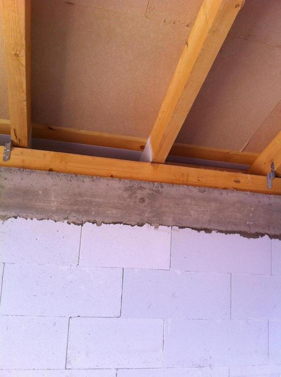

    wie soll ich am besten die Dampfsperre anschliesen, ich hätte 3 Möglichkeiten:
    - an die Pfete (also ans Holz tackern oder kleben)
    - an den Betonringanker
    - runter bis auf die Mauer
    Beim letzten müsste ich mich dann wieder irgendwie drum kümmern dass ich drauf verputzen kann, wird also nicht die erste Wahl sein
    Und noch eine Frage hinten im "zwischenraum" der Dachsparren" kann man am Stellbrett durch kleine Spalte (1-2mm) nach draußen sehen, das vor dem Dämmen zu kleben/schäumen oder ist das relativ egal?
    DANKE

    Auf den Beton ankleben und dann mindestens bis dran putzen...

    Wenn ich auf den Beton klebe, müsste ich ja nicht drüber putzen, oder da die Verklebung ja dicht sein sollte? Und kann ich mir also Streckmetal oder ähnliches sparen zum "drüberputzen"??

    Der gute Mann hat ja auch drann und nicht drüber gesagt, wobei drüber natürlich besser währe. Ich würde es jedenfalls machen warum auch nicht? Die paar euro mehr...

    Wichtig ist, dass alle Anschlüsse Luftdicht sind...
    Darüber musst du dir klar sein. Am besten erstmal in das komplexe Thema einlesen.
    Wir haben das folgendermaßen gelöst:
    Ein Anschlussband wurde mittels Kleberaube auf den Ringanker geklebt.
    Darauf war ein Klebestreifen (zum abziehen), auf welchem die Dampfsperre geklebt wurde.
    Darunter war ein Armierungsgewebe mit eingearbeitet, welches unser Gipser dann problemlos
    mit eingeputzt hat.
    Vielleicht suchst du dir solche Möglichkeiten mal im Netz....
    Ich würde es jederzeit wieder so machen.

    Klar doch. Und als nächstes die Wand und den Übergang zum Ringanker ( = Fuge ) verputzen und trocknen lassen, weil auch die Wand nur dadurch luftdicht wird und sodann an der verputzten Wand die Dampfbremse ( nicht: Dampfsperre ) im Zuge der späteren Dämmung luftdicht angeschlossen werden kann.
    Alternativ ginge auch: Erst dämmen und Dampfbremse zunächst mit Contega PV von Pro Clima an dem Ringanker einputzen und erst später die Wände verputzen.
    Einputzen der Dampfbremse mit Streckmetall ginge auch, ist meiner Ansicht nach aber viel zu schadensanfällig.
    Bei der Reihenfolge ist zu beachten, dass durch den weiteren Ausbau noch erhebliche Feuchtigkeit entsteht und diese in keinem Fall in die Dämmebene kommen sollte.

    Noch was (schwer zu beschreiben): die Pfette die auf dem Ringanker aufliegt und dort verschraubt ist, liegt ja mittig am Ringanker ich hab also nach vorne zum Maueranschluß/Abschlußkante Ringanker "ca. 6cm Luft", was mach ich da für eine Dämmung in der Pfettenstärke?? Auch mit Dämmwolle ausstopfen oder was mit Styropur oder ähnlichem??

    Dämmung ist mittlerweile drin! Dann nach der Variante wie sie Bomeros vorgeschlagen hat:
    "Ein Anschlussband (das wäre dein Contega PV) wurde mittels Kleberaube auf den Ringanker geklebt.
    mit eingeputzt hat."

    So heut war nochmal ein "chef" der Rohbautruppe da, die empfehlen vor die Pfete einen Streifen aus Styrodur oder Styropor zu kleben und zu schrauben, dann diese "Dämmung" mit Gewebe über den Betonringanker bis auf die Ytongwand einzuspachteln und auf diesen Grund soll ich dann meine Dampfbremse kleben.
