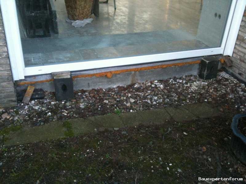

    Ich möchte vor dem Fenster (siehe hochgeladenes Foto) eine Art Fundament erstellen, um im Anschluß hier eine Außenfensterbank (Naturstein/Marmor) aufzubringen.
    Die Steine auf dem Foto dienen der Auflage des Rolladenpanzers. Das Fenster steht bündig auf dem Marmorfußboden, darunter Bodenplatte und ist mit einem Illbruck-Band nach unten und innen abgedichtet.
    Mein Vorgehen mit der Bitte um Hilfestellung/Ergänzung:
    1) Erdaushub in ???? cm unterhalb Bodenniveau
    2) Einschalung nach Vorne mittels Schalbretter
    3) Ist empfohlen eine Folie (Welche dann entkoppelnd? gegen die Bodenplatte wirkt) einzubringen?
    Wenn JA, welche Folie ist zu nehmen?
    4) Eisenstäbe zur Armierung in die Verschalung legen
    5) Beton anmischen oder Fertig-Fundament-Beton auffüllen.
    6) Glätten und Trocknen lassen
    7) Fensterbank mit Tropfkante und Neigung nach Außen mit Kleber aufbringen, fixieren.
    8) Nähte mit Silikon abdichten
    9) Was habe ich vergessen, nicht beachtet?

    Vergessen - wo fangen wir da am besten an? Mal mit dem Allerwichtigsten:
    Abdichtung des Fensterelements unten
    Abdichtung der Verblendung seitlich
    An sonsten ist die Idee, eine Fensterbank aus Naturstein auf eine Art Betonstufe, die "frei" auf dem Beet steht, so ziemlich das abstruseste, was ich in den letzten Jahren gehört habe.
    Es gibt diverse Lösungen dafür. Keine davon besteht aus einer Stufe.
    Denkbar sind
    Winkel
    Bewehrungsanschlüsse an die Rohdecke, dann Auflager

    Hallo und Danke für eine erste schnelle Rückmeldung.
    Diese "absurde" Idee hier stammt übrigens aus Ihrer Branche bei einem VorOrt-Termin!??
    Die Stufe würde ja auch nicht wirklich frei auf dem Beet stehen, sondern hätte gerne Verbindungen (Armierungen) in die Rohdecke.
    >>> Was empfehlen Sie hier einzusetzen

    Aha. Das stand oben nicht.
    Löcher bohren, Klebeanker einbauen, Bewehrung anschliessen, schalen, betonieren, abdichten.
    Das alles für eine Natursteinbank. :respekt Da liebt jemand sein Haus sehr.
    Eine blattvergoldete Blechbank wäre wahrscheinlich günstiger.
    Abdichtung - keine Ahnung. Hängt an den schon vorhandenen Materialien.
    EPDM wäre denkbar.
