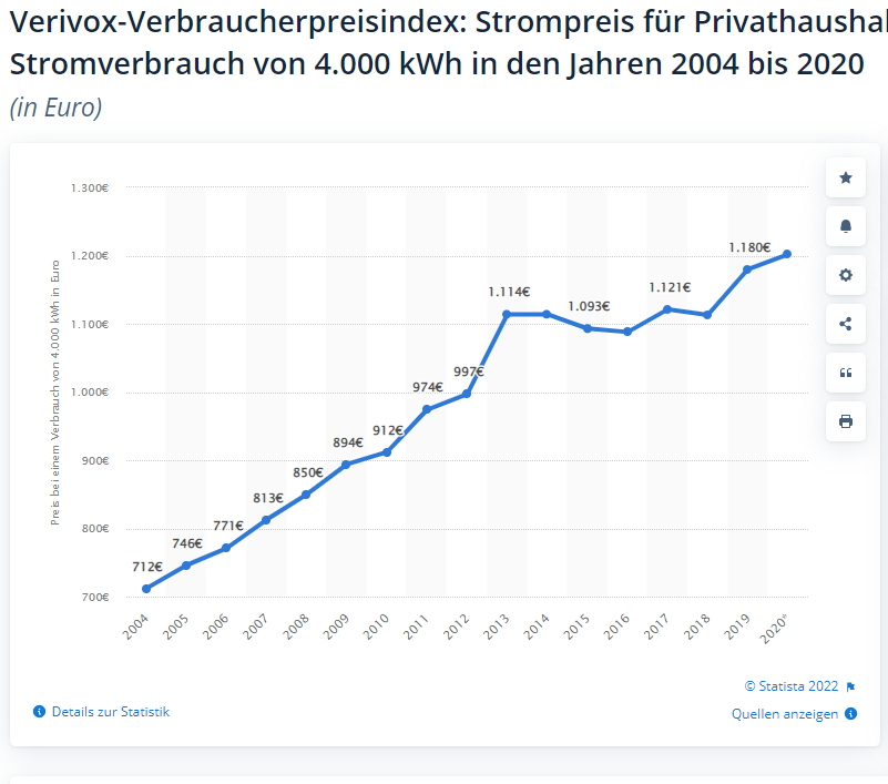

  19. #19 nordanney, 21.11.2022
    nordanney
    nordanney
    15.09.2021
    5.808
    3.325
    Niederrhein
    Zumindest die Vergangenheit ist schon recht eindeutig - 65% in 16 Jahren. Oder 50% von 2004 bis 2014, also in 10 Jahren. Daraus resultiert meine Schätzung (von moderaten 30 Cent kommend).
