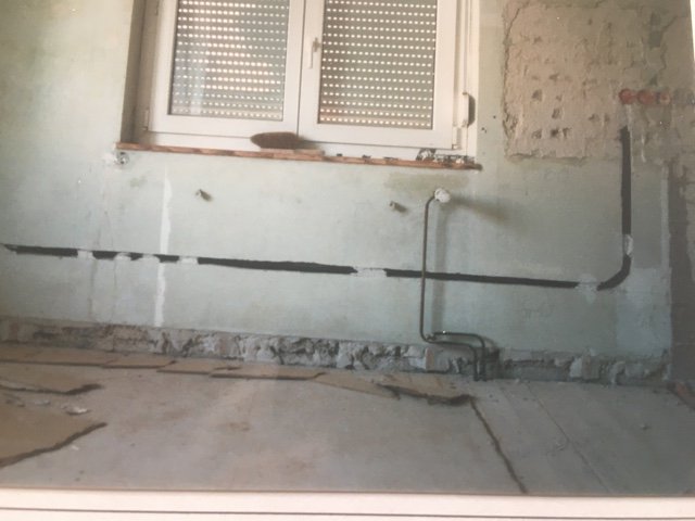

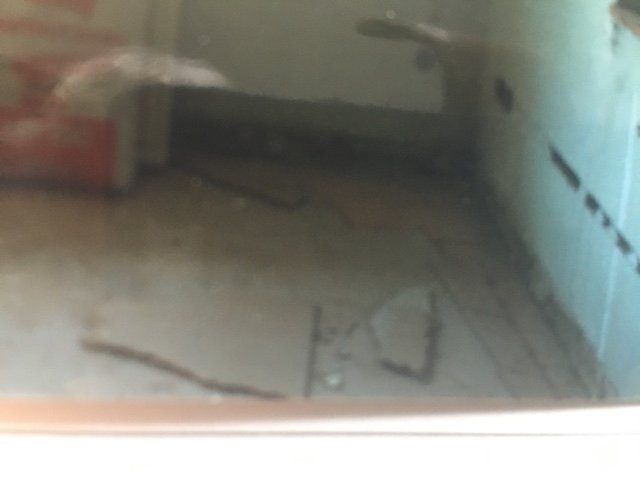

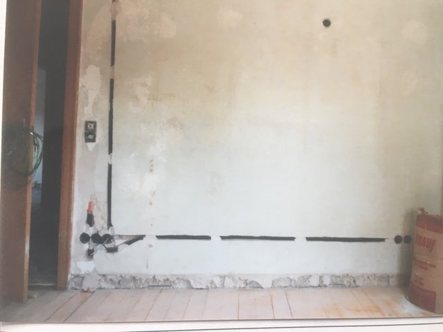

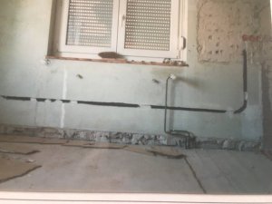

    Ok ich versuche zu übermitteln was ich weiß
    --Größe ca 17,5 m2
    --Deckendicke? WIE kann ich die messen? Holzbalken JA
    --Außenwände Hohlblock (ca 25cm?)
    --Baujahr ca 1955
    Wir haben damals beim Renovieren Fotos gemacht wegen der Stromleitungen. Ich hoffe man kann einigermaßen etwas erkennen
      24,4 KB
      128
      30,3 KB
      140
      42,7 KB
      130
