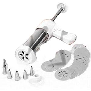

    ...also der Kosmetiker scheint ja seinen Beruf erst seit kurzem auszuüben..Unterwäsche und Bauschuhe muss Du ihm aber nicht mehr stellen...da bin ich ja beruhigt.
    Stromfressers Gedanken lassen mich an einen Versuch mit einer Plätzchenpresse denken...die braucht Mutti ja doch dann nie.
    Das eröffnet dem Kosmetiker ganz neue Angebotsmöglichkeiten...[​IMG]

    Ich glaube, dass Werkzeug aus dem Konditorhandwerk für meine Zwecke nicht geeignet ist. Trotzdem danke für die Idee;-)
