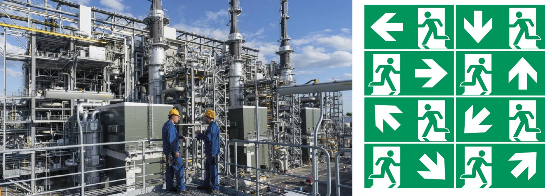

    Hallo Team,
    gerne möchte ich Euch um Rat fragen.
    Die Fluchtwegbeschilderung (die üblichen, grüne Evakuationsschilder, die wir aus den Fluren her kennen) die wir im Gebäude haben, muß diese eigentlich auch in Anlagen implementiert werden?
    Die Arbeitsstättenverordnung ist mir hier etwas unklar. Spricht irgenwie nur von Gebäude. Was machen wir eigentlich im Anlagenbereich, auf Arbeitsbühnen, Skids, Wartungsgängen, etc (so wie hier auf dem Bild dargestellt?
    Hier kann man sich ja noch viel eher verirren. Vor lauter Rohre und Geräte übersieht man hier sehr schnell den kürzesten Fluchtweg bzw Ausgang.
    Ich kann mich aber an keine solche Beschilderung in den großen Chemiwerken etc erinnern?
    Müssen im Anlagenbereich (außenliegend) eigentlich diese Fluchtwegschilder montiert werden, siehe Anhang?

    Selbstverständlich ist beschildert ...richtig schauen.
    Ja.
    Ja incl einigen zusätzlichen je nach Art und Konstruktion der Anlage respektive welche Materialien genutzt werden bzw was produziert wird.

    Das ist doch mal ein Hinweis, besten Dank für den Link ..... werde mit das Dokument mal vorknüpfen
    Hast mir schon super weitergeholfen

    ich war schon mal mal im Werk und habe da nicht wirklich was bemerkt und so ist dann nämlich die Frage bei mir aufgetaucht, wenn da mal was passiert, wo laufe ich denn nun hin?
    HHmmm..... müsste da nicht von jeder Ecke aus ein solches Schild sichtbar sein? Man will es ja auch nicht ÜBERBESCHILDERN ja aber was ist denn hier das Minimum?

    Neben der DGUV halten auch die verschiedenen Berufsgenossenschaften entsprechende gut aufbereitete und verständlich geschriebene Informationen bereit.

    Art und Umfang der Beschilderung hängt nicht zuletzt davon ab, wer damit angesprochen werden soll.
    Schulklassen oder Rentnerkaffeefahrtteilnehmer werden sich vermutlich dort nicht unbegleitet aufhalten. Unterwiesenes Personal hat Ortskenntnisse und kennt die Abläufe und Gefährdungen. Du, @BauTomTom hättest da vermutlich nur nach einer umfassenden Einweisung und Belehrung sein dürfen, so Du nicht von einem Fachkundigen an die Hand genommen wurdest.

    Das und je nach Werk bzw. Arbeitssicherheitssystem zusätzlich ein (relativ leichter) multiple choice test, um sicherzugehen, dass du alles verstanden hast.

    Darum gibt's bei uns auch zwei Mal im Jahr einen Probealarm, spätestens zum 50. Dienstjubiläum kennt man dann den Weg ...
    Nun ja, im Falle einer echten Gefahr für Leib und Leben sind wohl selbst gestandene Inschenjöre (sogar die vom Bau) nicht böse darum, wenn sie ab und an einen kleinen grünen Brokrumen finden, der ihnen den Weg fort von der bösen Hexe und heraus aus dem finsteren Walde weist. Bei einem gemütlichen Sonntagsspaziergang kann man ja an jeder Gabelung würfeln, ob es rechts oder links weitergehen soll. Falls man aber eigentlich nur möglichst weit weg sein will, von dem Tank, der gerade zu explodieren droht, und der versehentlich eingeschlagene Weg einen auf dessen Rückseite führt, ist das irgendwie blöd ...

    Deswegen haben Fremdfirmen auf manchen Anlagen einen Kindergärtner vom Werk an der Seite, der einen im Ernstfall an die Hand nimmt.
