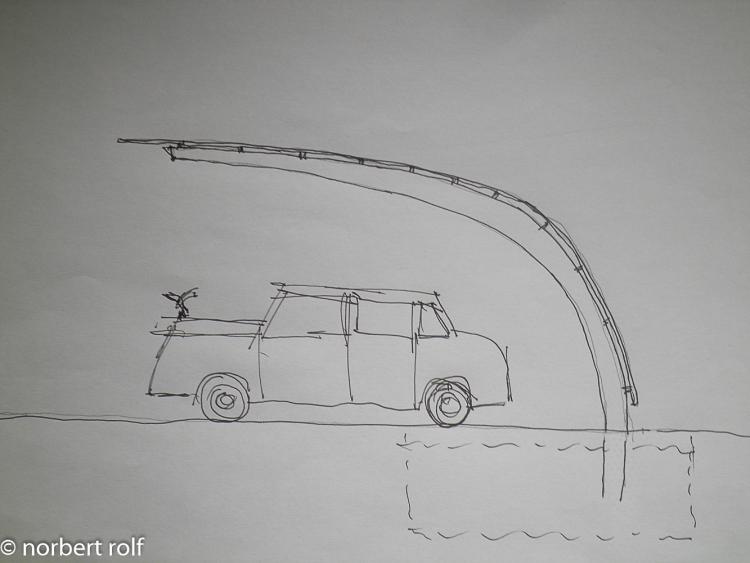

    falsch oder zu spät geplant. stell das heilige bleche ins freie ohne dach oder du baust etwas ingeniöses:
    ist ohne pfosten!

    Falsch UND zu spät geplant. Ist nun leider so. Hinterher ist man immer schlauer.
    Auf dem Bild gefällt mir nur der Spirit of Ecstasy. Aber dann kostet der Statikus und das Carport wohl erheblich weniger als das zugehörige Auto!

    wenn man die genaue lage der leitungen kennt dann lässt sich auch das fundamentproblem lösen. 4,5 m ist jetzt nicht so eine enorme spannweite die nicht zu händeln ist.
    braucht man halt etwas gehirnschmalz und denken=euronen.
    das gebastel an der klinkerfassade ist halt keine gute idee,.
