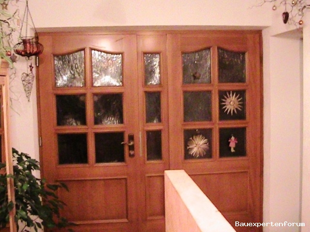

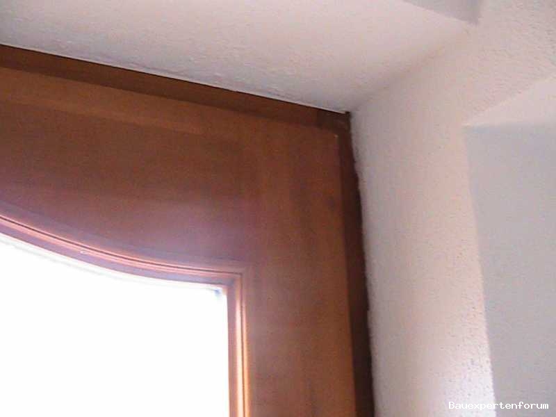

    Hallo Forum, hoffe mir kann jemand einen kompetenten Rat geben.
    Sachverhalt: Mit unserem GÜ haben wir für die Fenster und Aussentüren innen APU-Leisten vertraglich vereinbart.
    Beim durchgeführten Blower-Door-Test haben wir im Beisein unseres Bauleiters festgestellt, das es an der Haustür innen rechts zieht. Auf der Vertikalen links und der Horizontalen innen wurde mit dem Innenputz eine APU-Leiste angebracht. Auf der Vertikalen rechts fehlt diese.
    Unser Bauleiter hat uns dazu folgendes mitgeteilt:
    Ein Anbringen der Anputzleiste ist nicht möglich. Ein Grund hierfür ist ein zu geringer – hinsichtlich des Anputzprofils – im Übrigen vollkommen ausreichender Putzauftrag. Die bauseits gelieferte und eingebaute Haustür, wurde mit einer zu großen Leibungsfuge eingebaut (Richtmaß der Anputzleiste). Demnach hätten im Leibungsbereich min. 3,00 cm – 4,00 cm Putz aufgetragen werden müssen. Da die Leibung in Verlängerung der Wand Wohnhaus/ Garage sitzt, ist es nicht möglich diesen Versatz (4,00 cm zu 1,20 cm), welcher entstehen würde, auszugleichen.
    Folgende Alternativen wurden uns angeboten:
    - Zusätzliches Mauerwerk anbringen und von der Tür zum Mauerende abschrägen, damit eine APU-Leiste angebracht werden kann.
    - Einen Absatz anbringen, damit auch hier eine APU-Leiste angebracht werden kann
    - Eine PU-Dichtung einspritzen
    Welche der Alternativen ist für uns die Beste?
    Bzw. Gibt es noch andere Möglichkeiten, die uns nicht angeboten wurden?
    Danke für Eure Hilfe

    Mach mal bitte Bilder der kompletten Tür/Leibungsseite.
    So ein kleiner Ausschnitt nützt hier niemanden.

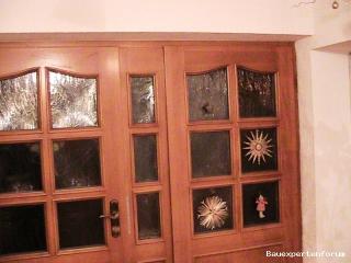

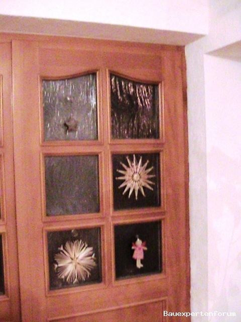

    Anbei weitere Photos.
    Hoffe man kann es jetzt besser erkennen.
    Die APU-Leiste fehlt an der rechten vertikalen Seite.

    Warum da keine Apu-leiste dranpasst,kapier ich ehrlich gesagt nicht.
    Vielleicht weis das ein Putzer hier besser als ein Maler.Für mich sieht das
    aus wie Leiste einfach vergessen oder zuwenige davon mitgebracht.
