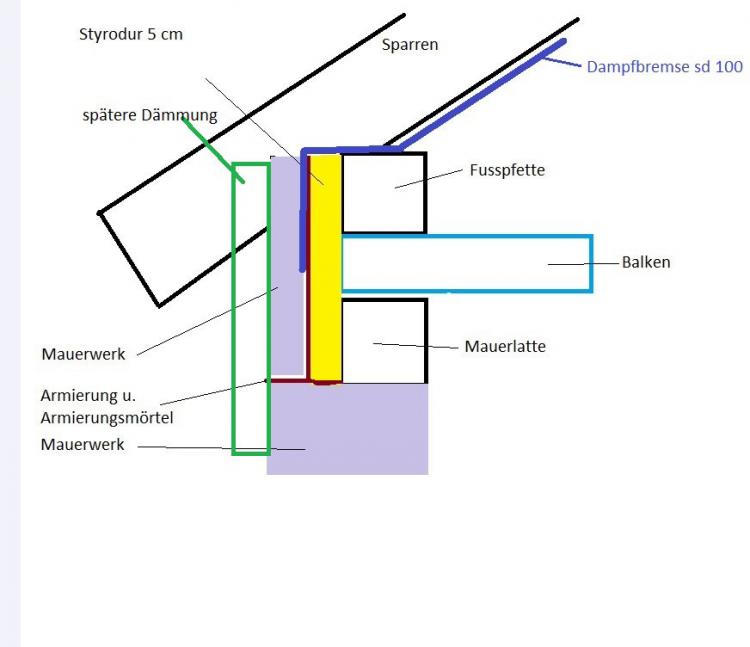

    in den nächsten Tagen will ich mich an die Dämmung des Dachgeschosses unseres Hauses wagen.
    Vorgesehen ist eine Zwischensparrendämmung mit Knauf Unifit und Dampfbremse.

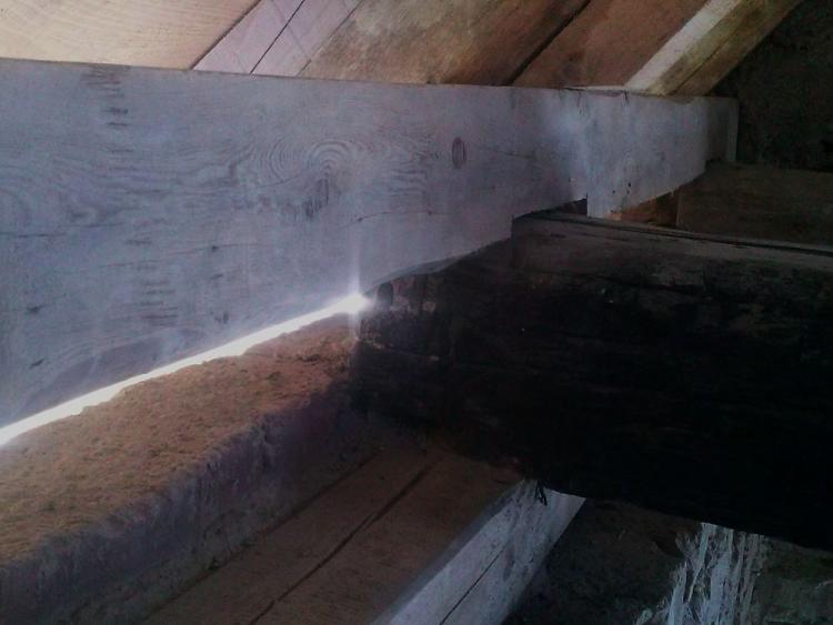

    Jedoch macht mir der Anschluss der Dampfbremse im Bereich der Fußpfette einiges Kopfzerbrechen.
    Leider ist es nicht möglich die Dampfbremse bis unter die Holzbalkendecke zuführen um sie dort einzuputzen.
    Die Holzbalken sind einfach zu zerklüftet als dass man sie ordentlich abdichten kann.
    Mein Vorschlag wäre, das Mauerwerk bis oberhalb der Fußpfette aufzumauern und außen zu verputzten, dabei alle Berührungspunkte zwischen Mauerwerk und Fußpfette mit Kompriband abzudichten.
    Anschließend würde ich die Dampfbremse innen an der Fußpfette anbringen.
    Ist dieser Weg machbar?
    Danke im Voraus!

    Mal abgesehen davon, dass Silikon im Allgemeinen nicht geeignet ist, um dauerhafte Luftdichtheit im Sinne der DIN 4108-7 herzustellen, bräuchte er hier tankzugweise Material!
    ...ähnlich habe ich es auch schon gelöst/lösen lassen ;-) Und ich bin nach wie vor der Meinung, dass dies eine recht ordentliche Lösung darstellt.
    bei Ihnen bin ich mir nur nicht sicher, was Sie mit "oberhalb der Fußpfette" meinen. Aufmauern bis etwa 5-10cm Zentimeter über Oberkante der Deckenbalken würde m.E. ausreichen.
    Das Mauerwerk sollte raumseitig (also innen!) verputzt werden (gut an die Hölzer anarbeiten, zusätzliches Kompriband am Mauerwerk). Auch oben auf der neuen Mauerkrone einen Glattstrich horizontal aufbringen lassen. Und an diesen die Dampfbremse anschließen, mit Pressleiste. Nicht am Holz ankleben, weil Sie sonst wieder eine Fuge zwischen Holz und Mauerwerk offen lassen.

    Äusserer Anschluß Dampfsperre ist nicht korrekt.
    Und wie willst du die Dampfsperre um die Sparren führen?

    hängt von den schichtdicken ab und dabei hauptsächlich von der dicke des späteren vollwärmeschutzes.evtl styrodur und mauerwerk tauschen.
    dampfsperre nicht nach aussen führen sondern innen bis auf die balken und dort fixieren.
