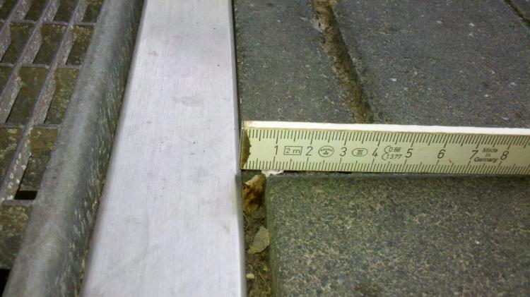

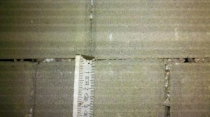

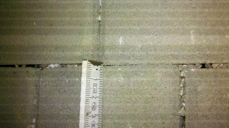

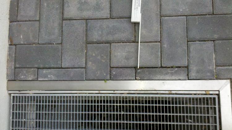

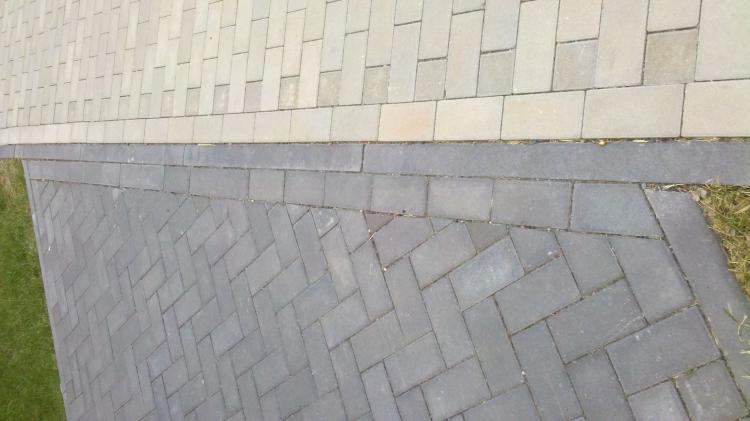

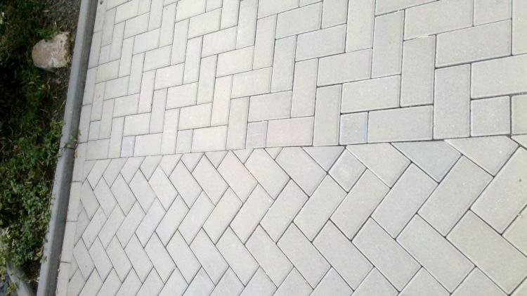

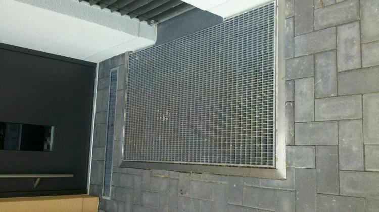

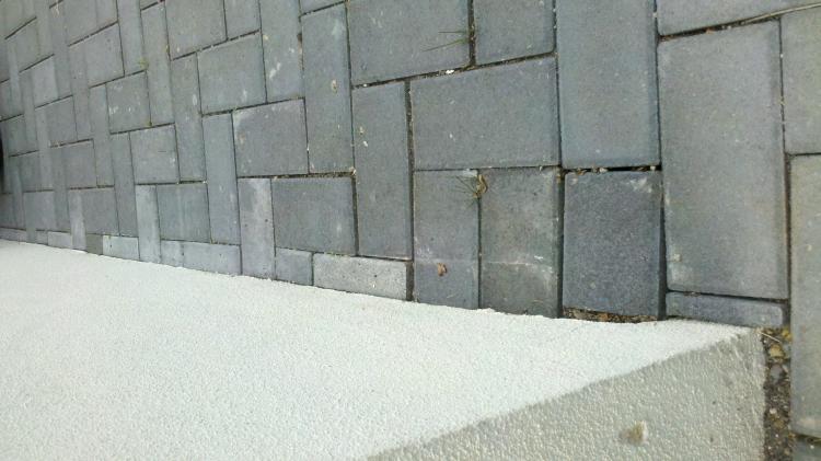

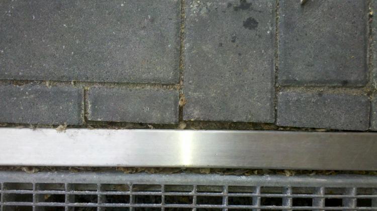

    hier ein paar Bilder vom Anschluss des Betonpflasters vorm Hauseingang an die Umrandung eines Lichtschachts. Unregelmäßige Fugenbreiten bis zu 10 mm.
    Ich habe gelesen, dass für Pflasterflächen überlicherweise 3 - 5 mm Fugenbreiten einzuhalten seien. Begründet wurde das aber hauptsächlich mit der Lastableitung der Steine zu den Nachbarn. Hier am Rand ist es wohl eher ein optisches Problem.
    Gibt es hier feststehende Toleranzen bzw. ist das so hinzunehmen oder geht es eher in Richtung (optischer) Mangel?
    Vielen Dank!

    Hmmm, naja, die hätte man ordentlicher schneiden können.

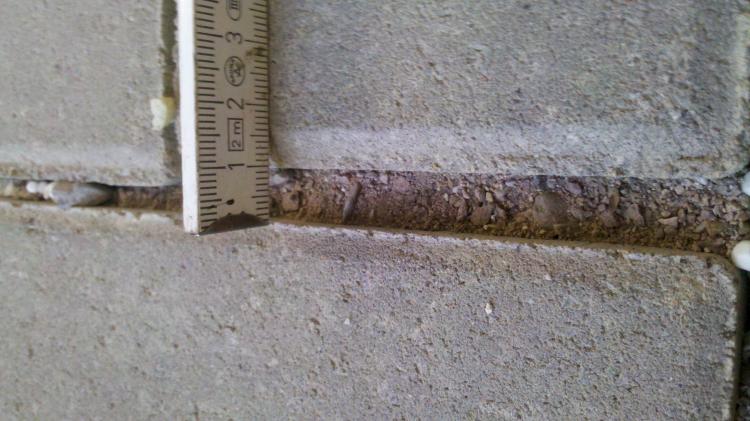

    Als ich noch im GaLa-Bau gearbeitet hab, hab ich, wenn ich mich so verschnitten hab, den Stein nochmal geschnitten. Etwas sauberer hätte man die beiden auf Bild zwei schon schneiden können, andererseits zeigt Dein Gliedermaßstab da eher 7 mm statt 10! Und so schlimm sieht es nun auch nicht aus, gerade auf dem letzten Bild, da habe ich schon deutlich schlimmere Schnitte gesehen (ganz schlimm so 2cm-Scheibchen am Rand eingefügt etc.)
    Das ist aber auch alles reine Handarbeit, da gibt es schon Toleranzen, das darf man nicht vergessen. Ob die genau definiert sind, weiß ich nicht. ich denke, es liegt auch viel daran, dass heute eher weniger Schneidetische aufgebaut werden, gerade im Privatbereich. Da wird dann eher alles mit der Motorflex geschnitten, aber auch damit kann man genaue Schnitte machen. Bei Ikea in Hamburg-Altona sehe ich das jeden Tag, trotz Großbaustelle wird da alles mit Motorflex geschnitten.
    Ist übrigens auch nicht immer alles millimetergenau, kann man wohl heutzutage nicht mehr so erwarten.
    Ich würde mal mit demjenigen sprechen, der Dir das Pflaster gelegt hat, die paar Steinchen da kann man doch schnell nochmal neu schneiden und reinlegen.

    aber mit den fugen kann er beim BT nicht viel ausrichten .
    schön ist sicher anders aber wegen ein paar ungleichmäsigen schnittfugen braucht er beim BT nicht vorsprechen .
    sicher gehts besser , ich würde es so nicht abliefern wollen ...

    da braucht nur ein von den "unter" greifen .....
    wobei , auf dem mittleren bild sind die schnippsel eigentlich für ardpk zu klein , die sollten nicht kleiner als ein halber stein sein . wenn es aber nur ein paar sind .....
    (ardpk = anerkannte regeln der pflasterkunst :D )

    Du meinst sicher DIN 18318, Ziffer 3.1.8:
    Bei Anschlüssen muss die kürzere Länge der geschnittenen Pflastersteine mindestens die Hälfte der größten Kantenlänge des unbearbeiteten Normalsteins betragen.
    Naja, wäre schon sehr kleinlich, das zu bemängeln.

    was mir fehlt , ist ein pflasterrahmen , der ist zwar nicht ein absolutes muss , ist aber ein deutliches unterscheidungsmerkmal zwischen fachgerecht und irgendwie hingebaut

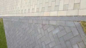

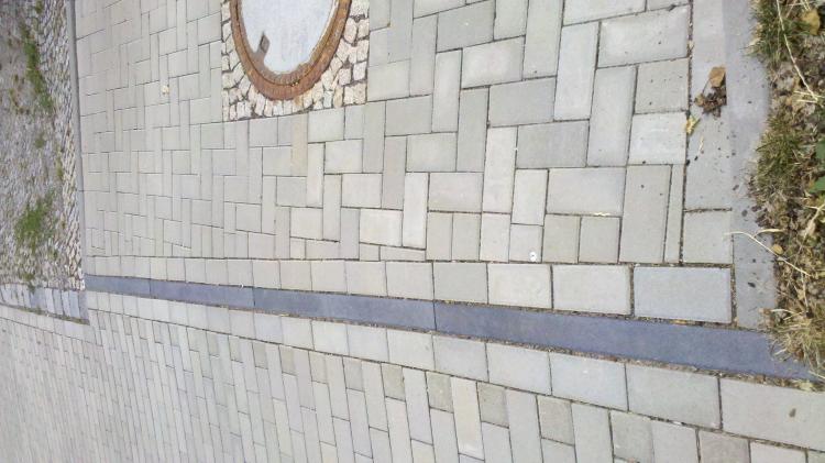

    Impressionen von ca. 30 qm Pflaster:

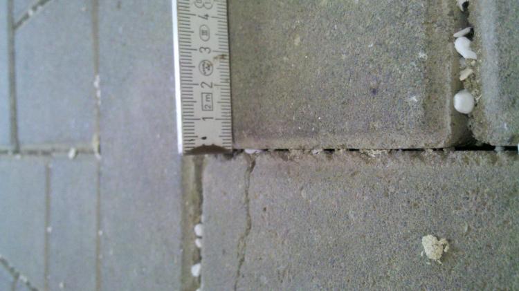

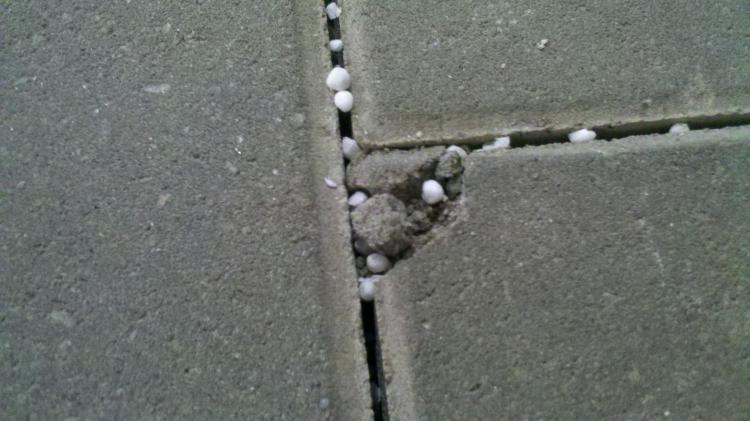

    Und im von KFZ befahrenen Bereich sieht es nach einem Jahr Nutzung nun so aus (Fugen wurden wohl nicht anständig gefüllt, jetzt sind sie in der TG aber zum Glück mit Styroporkügelchen verschlossen worden):

    Wenn man mal Normen und Regeln für ordentliche Arbeit als Maßstab nimmt isses grad mal so 4-
    nimmt man mal die durchschnittliche Ausführungsqualität die man so sieht isses durchschnitt
