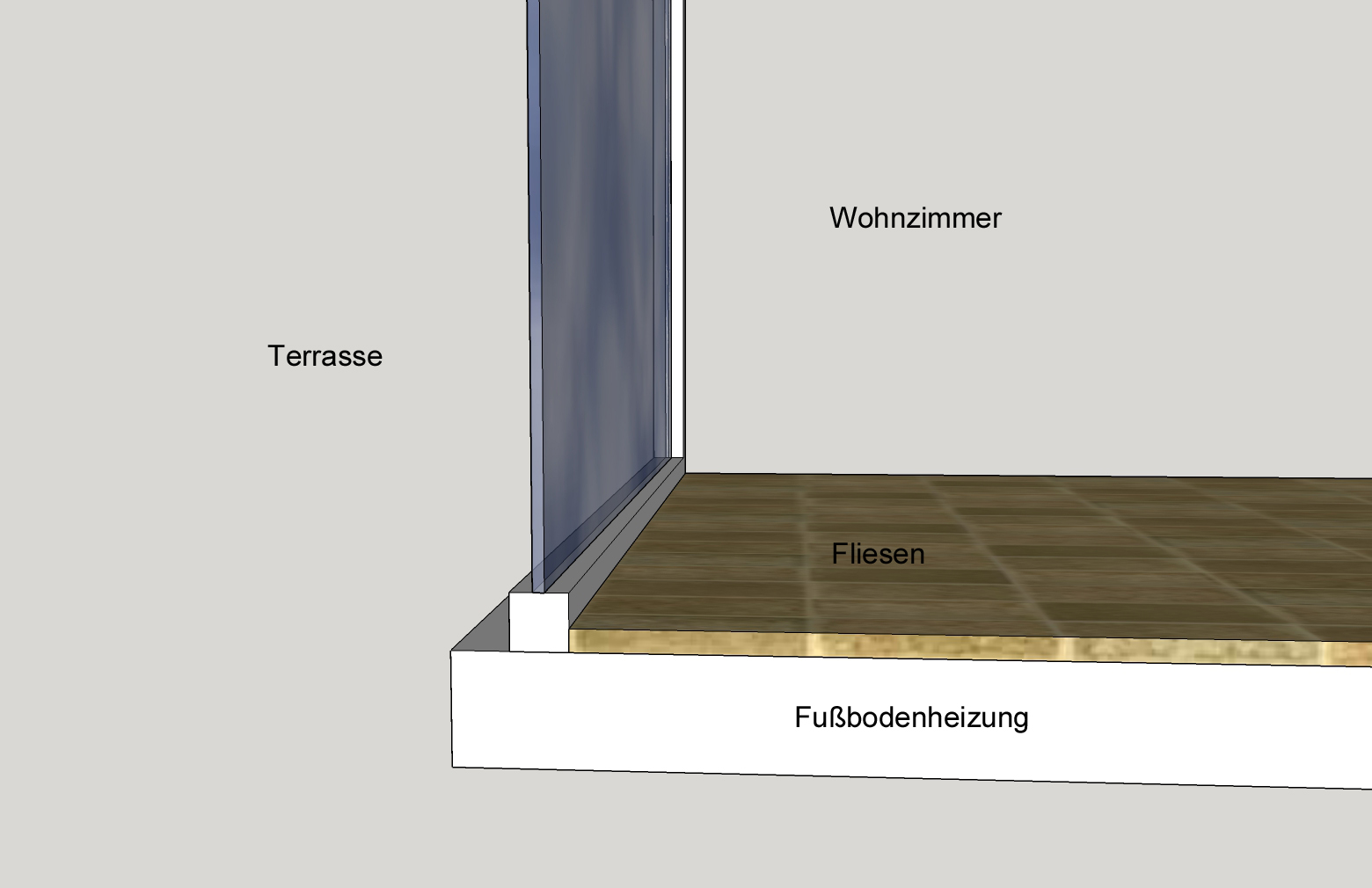

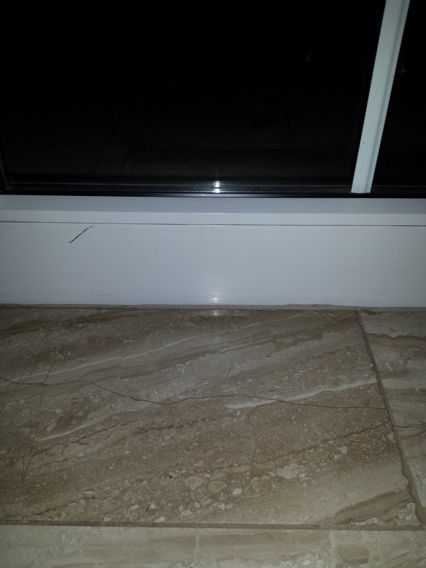

    Hallo an alle Bauexperten,
    ich bin Tobias, 31 Jahre alt und habe 2016 mit meiner Partnerin ein gebrauchtes Einfamilienhaus gekauft. In diesem Jahr wollen wir unser Wohnzimmer Kernsanieren (neue Fliesen, Elektro neu verlegen, Decke abhängen usw.) Das Haus wurde 1993 errichtet. Das Wohnzimmer verfügt über 2 bodentiefe Fenster und zwischen diesen beiden Fenstern, noch eine doppelflügelige Terrassentür. Im angehängten Bild habe ich einmal versucht schematisch darzustellen, wie die derzeitige Situation ist. Die Fenster und Terrassentür sind direkt auf den Fußbodenestrich gesetzt. Unter den Fenstern ist keine Trennung des Estrichs. Somit ist eine direkte Verbindung zwischen innen und außen vorhanden. Aus diesem Grund wird sich auch die erste Reihe Fliesen am Fenster gehoben haben. Habt ihr Ideen, wie man das einigermaßen vernünftig machen kann? Ich denke mal das ich um das wegstemmen des Estrichs unterhalb der Fenster nicht drum herum komme.
    Vielen Dank für Eure Unterstützung,
    Gruß,
    Tobias

    Wie siehts außen aus?
    Wenn dort gedämmt ist mußt du innen nichts dämmen.
    Mit Infrarotthermometer die Oberflächentemperatur vor der Tür draußen und innen auf der Schwelle messen
    und weiter im Raum- dann kannst du die Unterschiede feststellen.
    Ohnehin müßte nur direkt auf bzw unter dem Türrahmen gedämmt werden
    und der Estrich nur soweit wie dazu notwendig ausgestemmt werden.

    Danke für die schnellen ersten Antworten,

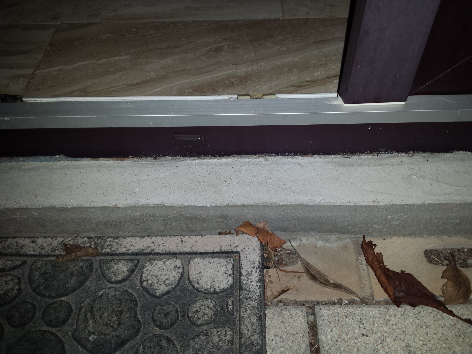

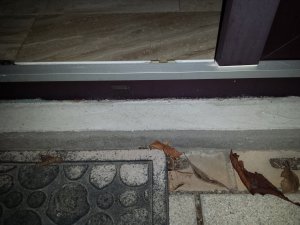

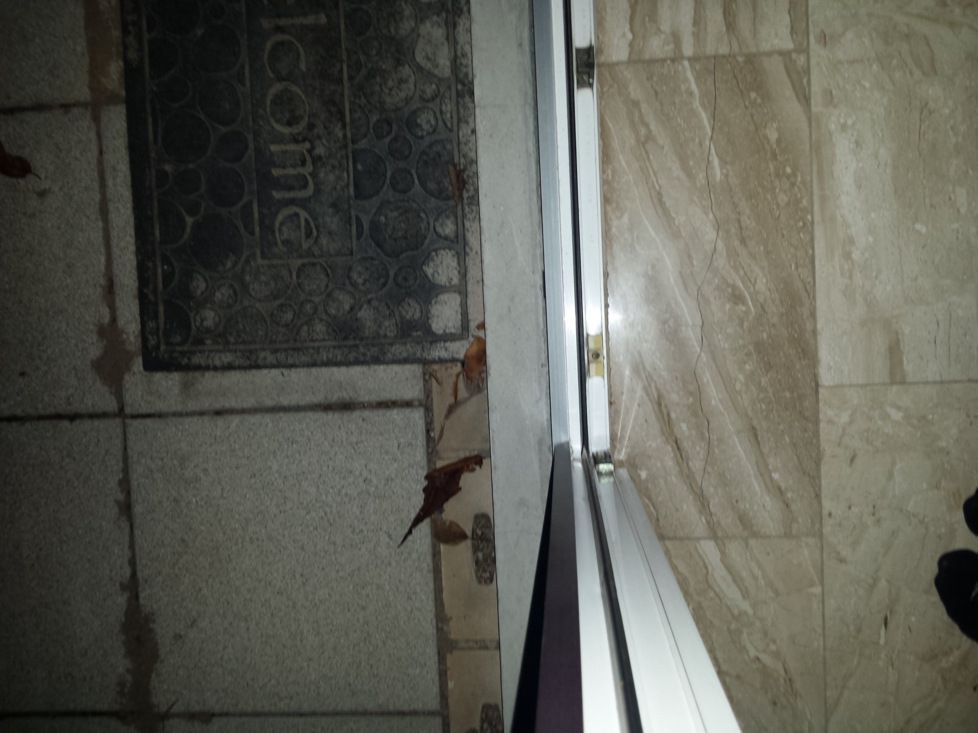

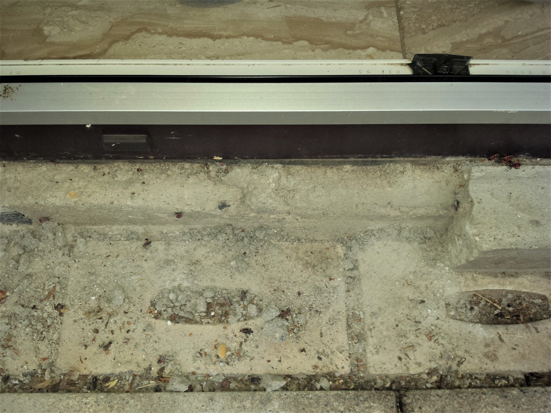

    @Fabian Weber der Fußbodenestrich geht nicht in die Terrasse über. Der Estrich geht meiner Meinung nach nur in einem Stück nach außen. Auf den angefügten Fotos sieht man, dass die Estrichplatte auf KS-Steinen der Kellerwände aufliegt.
    @malta5000 gedämmt ist von außen an den besagten Stellen nix. Ansonsten ist das Haus mit 2 schalige Außenwand mit Zwischendämmung erbaut. Die Temperaturmessungen haben eben folgende Werte ergeben:
    Außen: 6°C
    Innen: 16°C
    Mitte des Raumes: 24°C
    Wie würde denn eine fachgerechte Dämmung aussehen?
    Gruß, Tobias

    Wieso bist du dir denn da so sicher, dass das der Estrich von Außen ist?
  6. SvenvH
    SvenvH
    22.11.2019
    4.170
    1.584
    Oh da sieht man ja den Randdämmstreifen von Außen. Wieso macht man denn sowas. Da war der Estrichleger wohl schneller als der Fensterbauer.

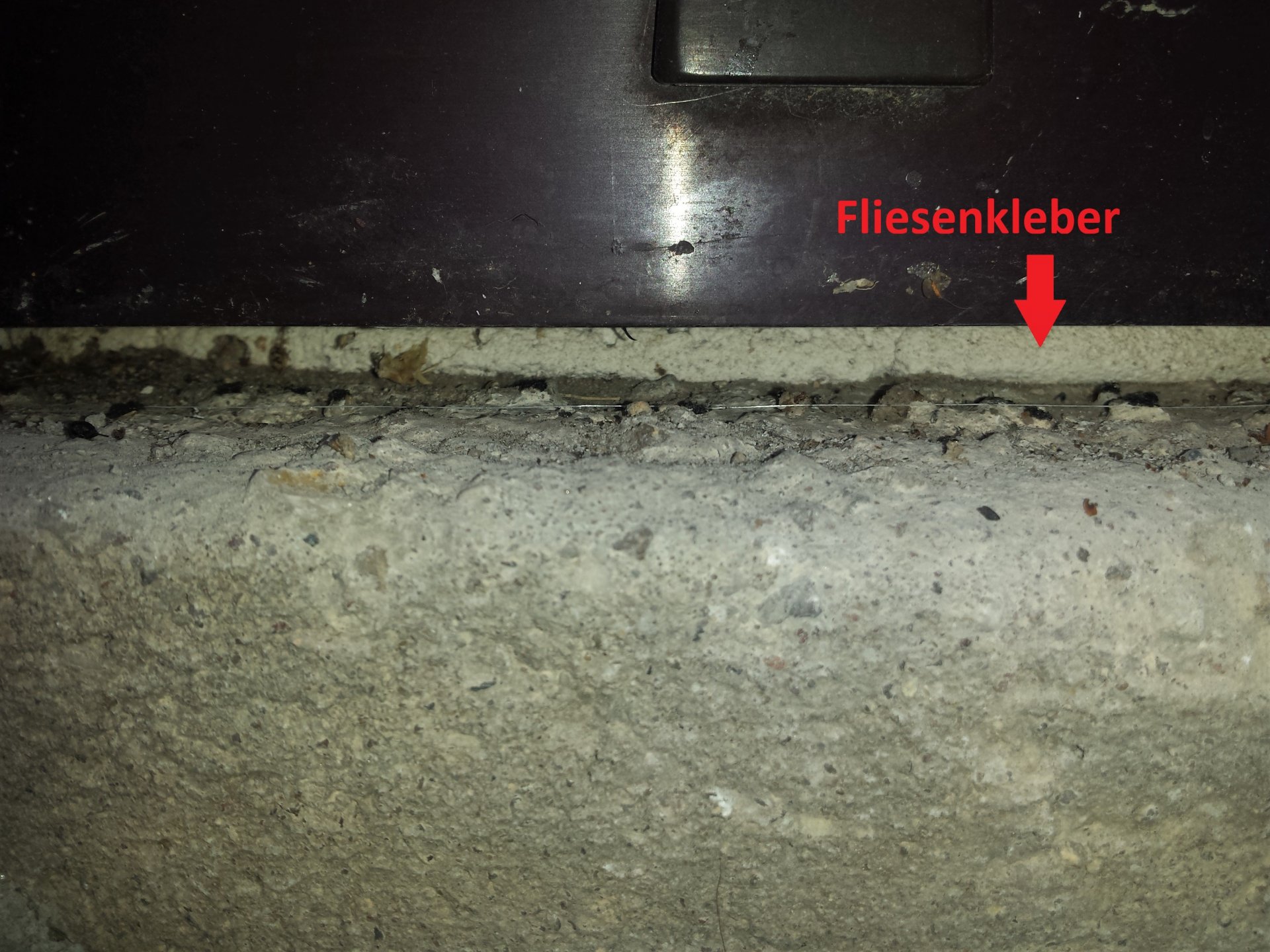

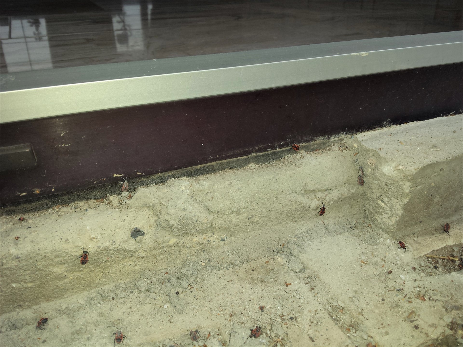

    Ich habe mir am Wochenende mal die mühe gemacht, und einen Teil des Sockels von außen abgeschlagen. Dabei ist mir aufgefallen, dass der Sockel anscheinend nachträglich angegossen wurde. Es bestand keine wirklich gute Verbindung zum vermeintlichen Estrich. Unter dem Fenster ist ein Dichtband geklebt. Dieses habe ich ebenfalls ein wenig entfernt und konnte dann zwischen Estrich und Fensterrahmen hindurch bis zum Fliesenkleber schauen. Das kann ja so nicht korrekt sein.
    Habt Ihr noch Ideen wie man es besser machen kann?
    Gruß, Tobias

    Unter dem Fenster muß eine Lastabtragung durch Kunststoffklötze und Dämmung vorhanden sein-
    alternativ Purenit o.ä. unterlegen und dicht einkleben, das beide Funktionen erfüllt.
    Ansonsten gelten die Bestimmungen wie beim Fenster-/Türeinbau, also
    Lastabtragung und abhängig von der Breite
    ggf zusätzliche Verdübelung/Befestigung
    alle Fugen müssen voll ausgedämmt werden.
    innen luftdicht
    außen schlagregendicht
    bei Schwellen wie hier muß der Anschluß geplant und wasserdicht hergestellt werden,
    was aber üblicherweise nicht Aufgabe des Fenstermonteurs ist.
    Entwässerungsöffnungen der Fensterprofile müssen dabei offen bleiben.
    Anschluß der horizontalen Gebäudeabdichtung unter dem Fenster durchlaufen lassen bzw. herstellen.
    Abdichtungen können zB mit druckwasserdichtem, rißüberbrückendem MB 2K o.ä. erfolgen.
