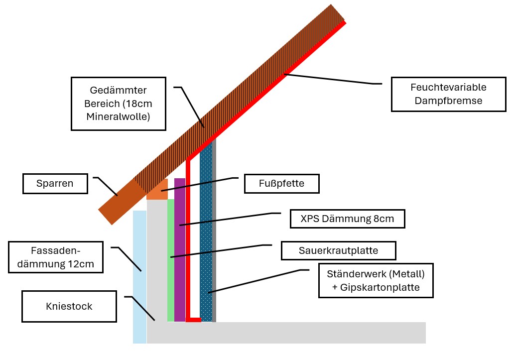

    ich plane gerade die Erneuerung unserer Dachdämmung (Haus aus den frühen 70ern) und mache mir daher Gedanken zum Anschluss der Dampfbremse im Bereich des Kniestocks.
    Üblicherweise wird diese ja an den Ringanker angeschlossen, der bei uns allerdings nicht existiert (Zitat vorliegende Statik: "Ringanker - sind nicht erforderlich, da die Deckenbewehrung bis nahe an die Außenkante der Wände verlegt wird."
    Vor dem Kniestock würde ich gerne noch eine XPS Platte zur zusätzlichen Dämmung stellen.
    Nun hatte ich geplant, die Dampfbremse raumseitig vor der XPS Platte an den Rohfußboden zu führen und eben dort zu verkleben. Am eigentlichen Kniestock sind auch noch Sauerkrautplatten verklebt, die sich nur sehr schwer entfernen lassen.
    Am besten einfach mal die beigefügte Prinzipzeichnung anschauen.
    Was haltet ihr von dieser Methode (so sinnvoll und umsetzbar?) bzw. gibt es bessere Alternativen?
    Kurz zur Situation vorher:
    Der Vorbesitzer hatte das Dach bereits gedämmt, Dampfbremsfolie verlegt, die allerdings an keinem Bauteil angeschlossen war und einfach nur lose rumgeflattert ist.
    Danke euch für eine erste Einschätzung :shades

    Vergessen zu erwähnen: Der Estrich ist aktuell raus und würde gegen die Ständerwand kommen. Die Verklebung der Dampfbremse wäre also wirklich auf der Rohdecke.
