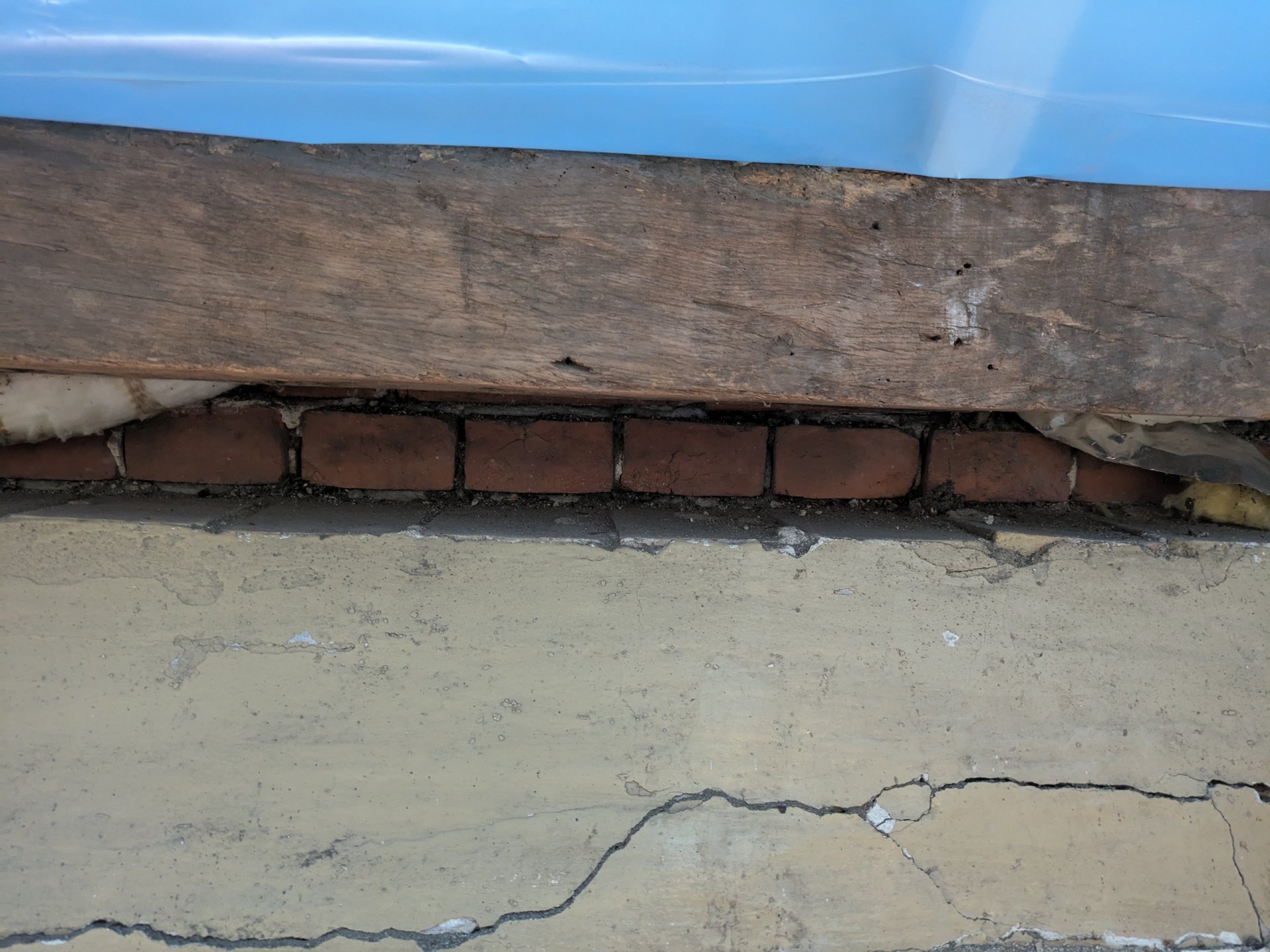

    Guten Tag, wir haben kürzlich unter Dach saniert. Dabei wurde innen eine Damfbremse gezogen und unten überhängend gelassr. Ich frage mich jetzt, wie und wo ich ich diese Dampfbremse befestigen Soll. Auf dem Foto sieht man die Fußfette unter der noch ein Spalt bis zum Mauerwekr ist, welchen ich gerne noch Dämmen möchte.

    Ist das nur so eine blaue PE-Folie (die ihr um die Sparren geführt habt)?
    Wie ist denn der Gesamtaufbau?
    Das Foto ist von innen? Wie sieht es außen aus?
    Prinzipiell gehört die Dampfsperre vor die Dämmung, aber Innenwände zu dämmen ist nicht so einfach machbar.

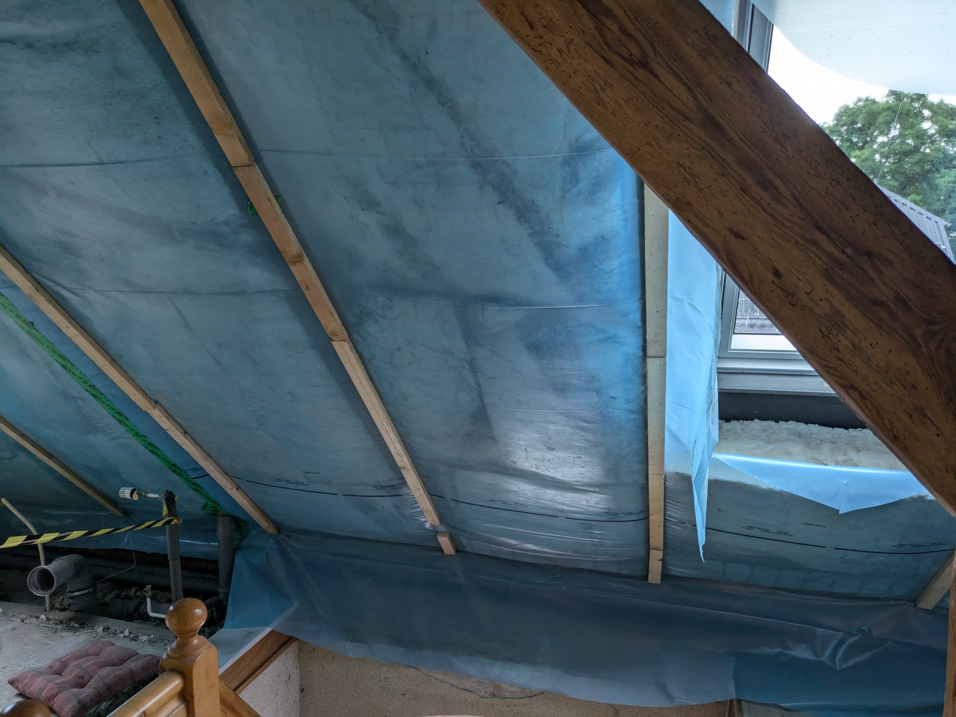

    Das Foto ost von Innen. Ich habe nochaml ein anderes beigefügt. Da wo unten die Folie runterhängt ist der besagte Spalte zwischen Fussfette und Mauerwerk. Der Aufbai ist Dacheindeckung->Konterlattung->Unterspannbahn.>200 mm Zwischensparrendämmung->Blaue Folie mit sd 100

    Den Spalt ordentlich dämmen, nicht mit zusammengedrückter MW ausstopfen, dann die DB bis zum Rohfussboden runter ziehen und dort verkleben

    Ok. Aber normale Mineralwolle geht? Ich hatte bedenken, dass auch vom Mauerwerk noch Feuchtigkeit aufsteigen kann? Und deshalb dort auch noch eine Dampfbremse drunter muss
