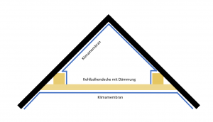

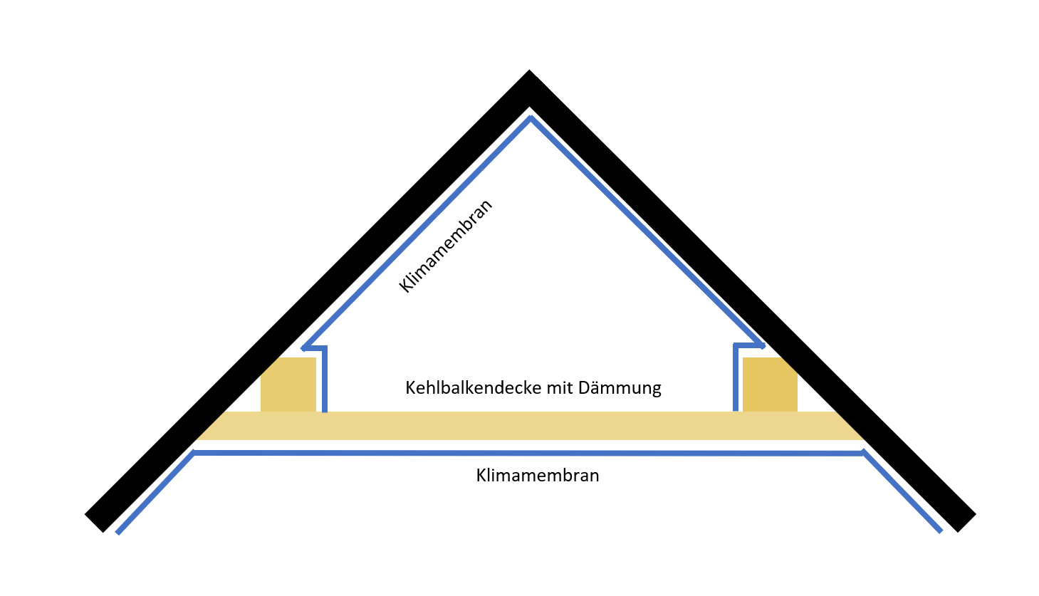

    Guten Morgen zusammen,
    ich habe eine Frage zur korrekten Ausführung der Dampfbremse bzw. Klimamembran beim folgenden Aufbau:
    Das Dachgeschosse (Spitzboden) ist zwischen den Sparren gedämmt und darüber liegt eine Klimamembran.
    Diese ist auf dem Boden (ESB-Platten) verklebt, somit nicht direkt auf die Mittelpfette. Bei den ESB-Platten handelt es sich um 25mm Materialstärke direkt auf der Kehlbalkendecke und einem umlaufenden Abstand von ca. 15mm. Das Dachgeschoss wird später beheizt werden, jedoch eher als Nebenraum. An den Rändern
    sind die ESB-Platten bisher nicht zur Wand hin luftdicht verschlossen.
    Darunter im OG sind die Kehlbalken (Decke) mit Dämmung versehen und eine Klimamembran luftdicht verklebt. Es gibt meines Wissens keinen Anschluss der Klimamembran im OG an die Mittelpfetten, diese
    ist darunter durchgezogen. (siehe Skizze)
    Ist dieser Aufbau nach eurer Erfahrung so korrekt? Ich habe Bedenken, dass kalte Luft vom Schrägdach
    in die Deckenkonstruktion gelingt bzw. warme Luft durch den Boden im Spitzboden? Hier ist gerade ein
    Trockenbauer beschäftigt, und daher ist mir eure Rückantwort sehr wichtig bevor alles geschlossen ist
    durch GKP.
    Viele liebe Grüße,
    Hollyman

    Ich hatte bei mir in der OG-Decke dasselbe Problem.
    Dampfbremse DG-Schräge nur auf DG-Boden verklebt und Dampfbremse OG-Decke an Mittelpfette verklebt.
    Habe bei mir noch während den Sanierungsarbeiten einen Blower-Door-Test machen lassen um zu gucken wie Dicht alles ist.
    Mir wurde dann mitgeteilt, dass aufjedenfall beide Geschosse Luftdicht herzustellen sind, wenn es nicht möglich ist die Dampfbremse durchgängig zu verlegen.
    Hoffentlich hast du im OG in allen Räumen die Dampfbremse ordentlich mit den Wänden verklebt.
    Du solltest schauen, dass die den DG-Boden entsprechend dicht bekommst.
