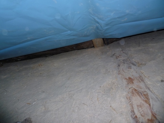

    Ich habe zum Thema Dampfbremse schon viel gelesen, aber ich habe zu meinem Problem noch keine Lösung gefunden.
    Ich baue derzeit unseren Dachboden aus. Die Zwischensparrendämmung ist schon fertig und ich bringe gerade die Dampfbremse an. Jetzt ist mir ein Detail aufgefallen, das ich nicht bedacht habe: Der Anschluß an den Fußboden.
    Der Boden besteht aus Holzbalken und die Zwischenräume sind aus Holz (mit Stroh umwickelt) und Lehm.
    Wie bekomme ich die Dampfbremse darauf fest und vor allem dicht?
    Auf den Fußboden sollen, nach dem Ausgleichen der Balken, Rauhspundbretter verlegt werden.
    Folgendes Bild zeigt den Boden am Übergang zur Dampfbremse. P1010803 (640x480) (550x413).jpg

    Was passiert, wenn man die Dampfbremsfolie einfach auf den Boden mit den dafür vorgesehenen Klebebänder festklebt?
    Wie ist die Oberfläche des Bodens? Ist er sandig oder fest?

    Auf der Holzbalkendecke mit den lehmgefüllten Fehlböden wirst Du keine Dampfbremse / Luftdichtung hinkriegen. Und die Folie auf den Boden aus Rauhspund wird wohl auch nichts werden.
    Wie sowas in der Praxis vernünftig gelöst wird würde mich auch intererssieren.
    Die Decke öffnen , die Folie um jeden Deckenbalken und mit Dichtbändern einputzen wäre schon recht aufwändig. Ebenso wird wohl niemand die Dacheindeckung runternehmen, um die Folie von aussen zu verlegen.
    Als Laie wird da jedenfalls nichts vernünftiges dabei rauskommen.
