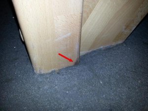

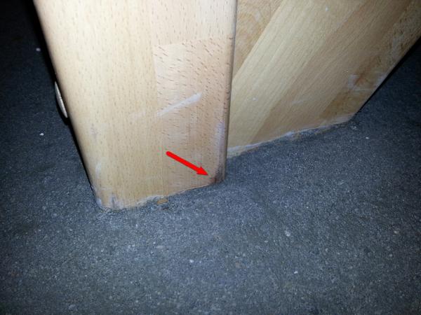

    Im Keller wurde auch ein schwimmender Zementestrich eingebaut.
    Unsere Kellertreppe aus Holz sitzt auch schon und ist auf der Bodenplatte verankert.
    Jetzt ist nur die Frage: Müsste hier nicht auch ein Randdämmstreifen hin ? Aktuell sieht es ja mal zu aus als würde die Feuchtigkeit in die Treppe zeihen -> Normal oder Ausführungsfehler ?

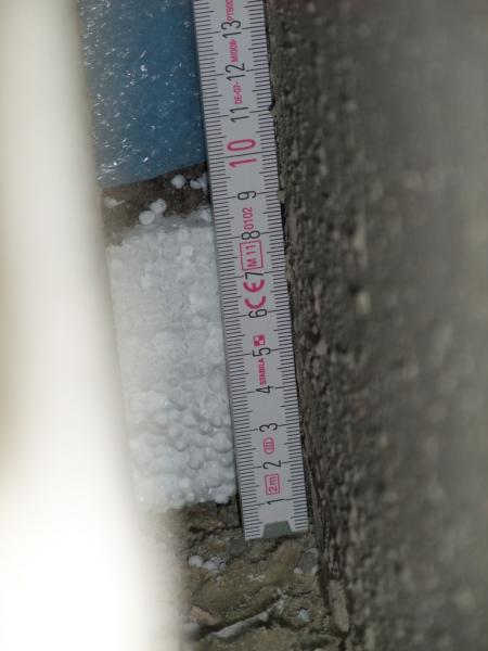

    Außerdem wurde hinter dem Schornstein (zwischen Schornstein und Außenwand) keinerlei Dämmung / Estrich eingebracht.
    Mangel oder gibt es eine mindestbreite von so einem Spalt ab wann erst Estrich hin muss ?

    zwischen holz und estrich gehört ein randdämmstreifen. das kannst du als mangel dem unternehmer anzeigen.

    Geschätzt wäre der Spalt 2 -3 cm breit (zumindest passt meine Hand nicht dazwischen).
    Werde nachher wenn wir lüften gehen aber mal messen.
  4. #4 Gast036816, 30.09.2012
    dann kann auch niemand dort einen estrich einbauen.

    Bezieht sich das auf die 2 cm oder das man keine Hand dazwischen bekommt ?
    Gemessen sind es jetzt schonmal 4,5 cm, Hand passt trotzdem nicht dazwischen ;-)

    "Glück im Unglück". Da hinter dem Schornstein kein Estrich ist sieht man zumindest den Aufbau und es sieht leider auch so aus als wäre der Aufbau dünner (13 cm ohne Bodenbelag) als bestellt und lt. EnEV Nachweis gefordert (15 cm ohne Belag).
    Mal schauen was der Estrichleger dazu sagt. Ich denke mal da wird neu machen angesagt sein

    um estrich zwischen 2 aufgehenden bauteilen einbringen zu können benötigst du mindestens 50 cm breite.
    das mit dem estrich raus reissen probier mal, ich schätze du kommst nicht weit. denk lieber darüber ach, dir eigenen sachverstand an die seite zu holen, den du bezahlst und der dich berät. da kommt vielleicht noch was auf dich zu.

    Es wurden 15 cm (10 cm Dämmung + 5 cm Estrich) schriftlich angeboten und auch von uns so bestellt.
    Von daher sehe ich es aktuell halt so dass nicht das geliefert wurde was bestellt war.
  8. #8 Gast036816, 30.09.2012
    dann mess doch einmal die dämmstoffdicke nach, bevor du auf irgend jemanden losgehst. vielleicht hat deine bodenplatte an der stelle auch nur einen buckel und der estrich fällt etwas dünner aus.

    Schon längst geschehen. Aufgrund des wenigen Platzes mussten halt Zollstock und Kamera her.
    Und die Bilder sagen auch das hier wohl 2cm Dämmung gespart wurden.
    Als "Gegenprobe" hatten wir auch die Raumhöhe kontrolliert.
    Vor Estrich 2,30 m jetzt 2,17m
