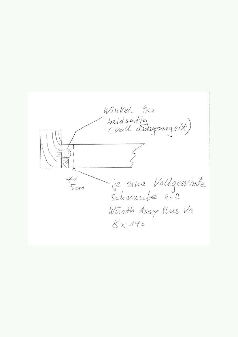

    im Rahmen der energetischen Sanierung unseres "neuen" Eigenheims (Bj. 1990) sind wir auf das folgende Problem gestoßen:
    Kerndaten:
    EFH; 1,5.geschossig; Pfettendach (33°), nicht begehbarer (und auch zukünftig nicht genutzter) Dachspitz auf Kehlbalkenlage mit alter Glaswolle zwischen den Balken.
    Balken 6x14 - max Spannweite 3,60m
    Der Plan:
    Installation einer Kombination aus Decken-(trockenbau) und Wandheizung(Nass)systems
    Die ursprüngliche Statik liegt mir vor und wurde im Hinblick auf unser Vorhaben von meinem Statiker geprüft, erneut gerechnet und für ausreichend befunden.
    Meine gestrige Entdeckung:
    Der Anschluss der Balken an die Mittelpfette wurde nicht wie in der Statik berechnet ausgeführt (Balkenschuh
    60x100x2, volles Nagelbild).
    Tatsächlich wurde lediglich eine 40x60 Rippe quer an die Pfette genagelt, die Balken entsprechend ausgeklinkt und aufgelegt.
    Lösung meines Statikers via E-Mail:
    a) alles neu und richtig - wie gerechnet
    b) Anbringung von 2x 90er AB-Winkel an Balken + 8x14 Vollgewindeschraube etwa 5cm vor die Latte, die als Auflager dient, senkrecht einschrauben. (Skizze anbei)
    Leider konnte ich mit ihm noch kein persönliches Gespräch führen, werde das aber natürlich noch tun.
    IMein Anliegen bzw. meine Fragen:
    - Kann mir jemand auf die Sprünge helfen, welchen Zweck die Schraube erfüllt?
    - Kann mir jemand eine Zweitmeinung geben, ob Lösung b) geeignet und zweckmäßig ist?
    - Wäre es hilfreich auf die Balken eine Lage OSB zu verschrauben, als zusätzliche Aussteifung?
    Vorab vielen Dank!

    Die sorgt dafür, dass der Balken nicht auf halber Höhe der Länge nach auseinanderreißt. Dadurch, dass der ausgeklinkt wurde, trägt an den Enden nur die obere Hälfte des Querschnitts. Bei ausreichender Belastung würde sich der Balken an der "Ecke" der Ausklinkung spalten. Die Schraube zieht diesen Spalt zusammen, bevor er überhaupt entsteht.
    (Mal ganz (eigentlich unzulässig) vereinfacht dargestellt.)
    Oben drauf? Da hilft das nicht gegen die Zugkräfte, die auf Grund der Biegung an der Unterseite entstehen.

    Du meinst mein "eigentlich unzulässig"? Das bezog sich auf die Vereinfachung meiner Erklärung, nicht auf die Vorgehensweise. Diese Art, eine Ausklinkung zu stabilisieren, ist meines Wissens durchaus üblich.
