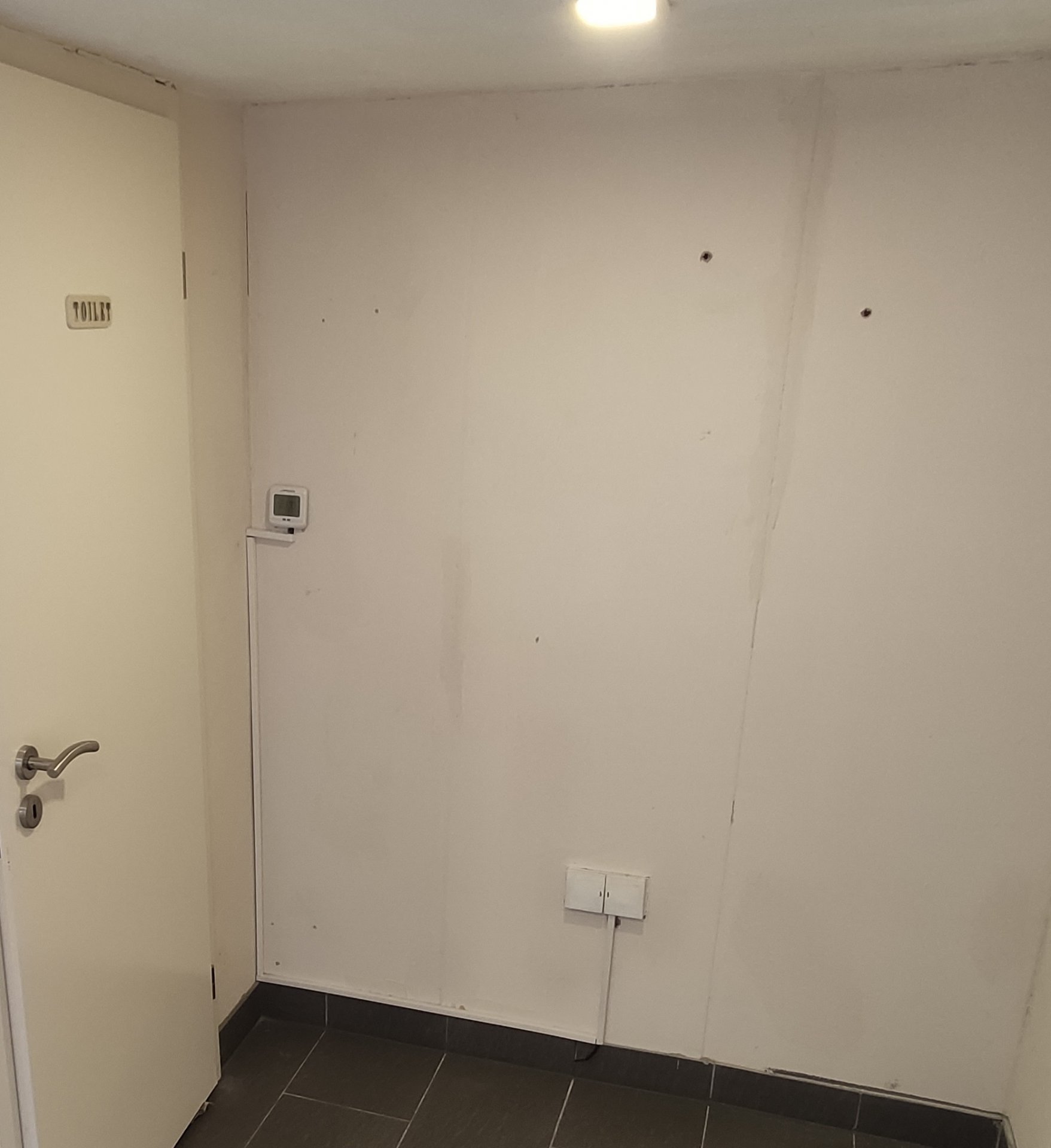

    Hallo zusammen :)
    Ich bin neu hier, da meine Frau und ich uns unser erstes Eigenheim gekauft haben.
    Es handelt sich um einen über die Jahre stets gewachsenen und eigentlich gut in Schuss gehaltenen Altbau.
    Im Moment wird über Nachtspeicheröfen, elektrische Fußbodenheizung und Kamin geheizt.
    Das ist ja auch im Moment auch ganz gut so ;). Erstmal abwarten, was die Zeit so bringt.
    Ich habe mal eine ganz grundsätzliche Verständnisfrage zum Anschluss der elektrischen Heizungen im Haupttarif und im Nebentarif. Wir haben 2 getrennte Zähler.
    Im 1.OG sind Nachtspeicheröfen. Diese sind über den NT angeschlossen und laden normal nachts auf.
    Im EG sind elektrische Fußbodenheizungen über HT und NT angeschlossen. Also kann ich durchgehend mit Heizstrom heizen.
    Wie funktioniert das überhaupt mit dem Anschluss ganz konkret?
    Die Anschlussdose muss ja über den Heizstromkreis laufen, das ist mir klar.
    Gibt es dann in der Anschlussdose sozusagen 3 Anschlussmöglichkeiten die immer möglich sind?
    Anschluss an den NT, an den HT und an beides?
    Denn im Erdgeschoss sind gehen die Kabel der Fußbodenheizung in die Anschlussdose.
    Ich hoffe meine Fragen wurden klar und ich freue mich auf Antworten :bierchen:

    Na ja sagen wir mal: Nicht so ganz. ;)
    Ich weiß nicht, was Du unter "Anschlussdose" meinst. Mach am Besten mal ein paar Fotos.

    Auf die schnelle habe ich nur ein Foto von der Dose von außen bzw den Anschluss der Fußbodenheizung vom Vor-Vorbesitzer.

    Eine Seite ist der Anschluß / Ladeleitung = NT — Tarif.
    Die andere Seite , Entlade für den Lüfter.= HT.
    Deswegen die Doppelkammerdose.

    Ah super danke!
    Da habe ich etwas zu kompliziert gedacht. Stimmt, der Entladestrom ist ja 230V.
    Nachts beide Seiten über NT und tagsüber Ladeseite ohne Strom und Entladeseite über HT. :biggthumpup:
    Gut zu wissen, da dort die Fußbodenheizung wahrscheinlich einer Walk-In-Dusche weichen muss und ich dann anderweitig heizen müsste.
    Heißt also ich könnte auch einen normalen Badezimmerheizkörper anschließen?!
    Der würde dann ja auch 24h mit Heizstrom versorgt.

    Mmmmm ,nich‘ so gut lieber die Entladeseite nicht damit beaufschlagen.
    Der Aufladekreis müßte/ sollte eine seperate Zuleitung zum Sicherungskasten sein.
    Diese vom Eli raussuchen lassen ,umschwenken auf Ht das wär optimal.
