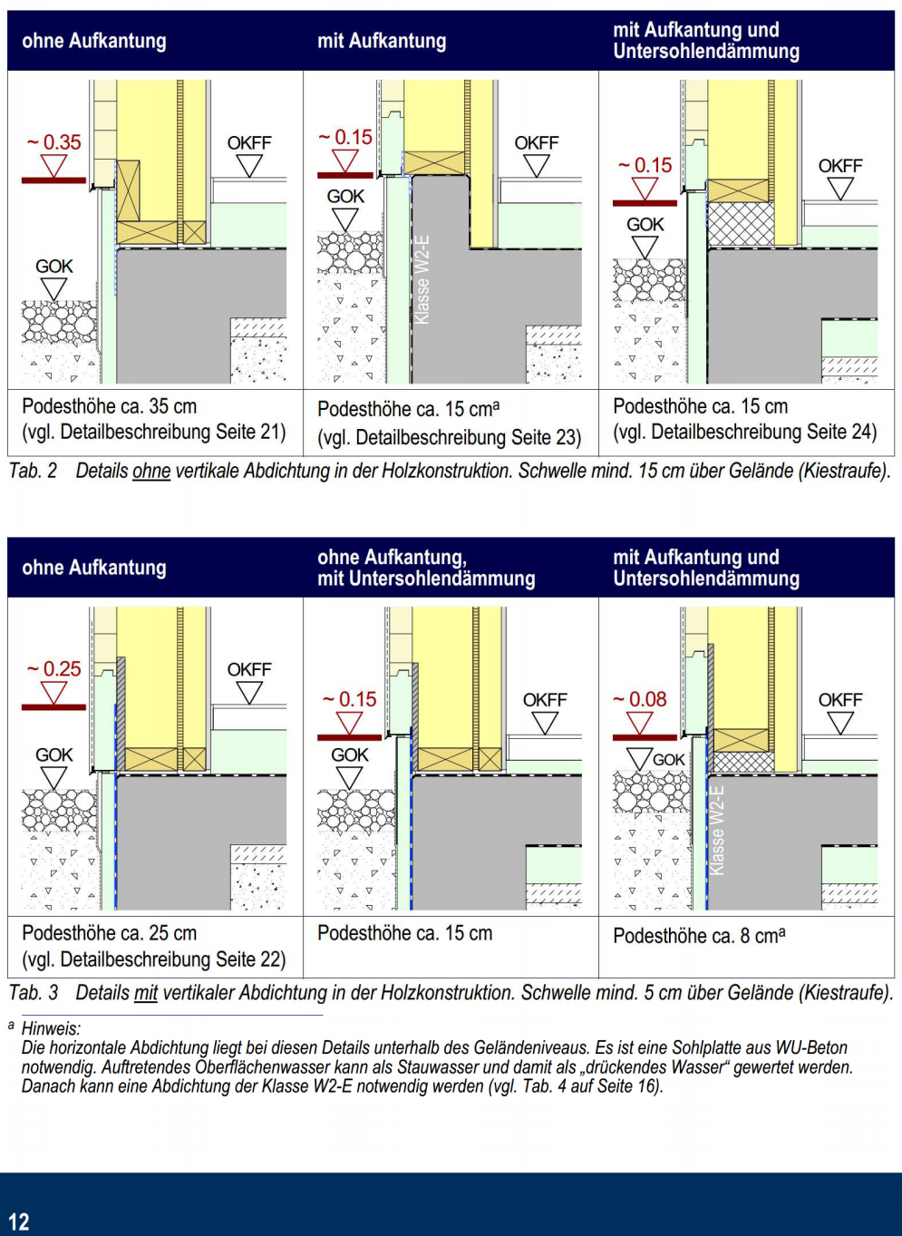

    Hi zusammen.
    Wir kämpfen aktuell mit folgendem Problem: Wir möchten den Garten an das Haus anschließen (oberhalb Tropfkante - und nein, wir möchten nicht darunter bleiben) an den Putz. Das darf ja so grundsätzlich nicht geschehen wegen der aufsteigenden/potentiell einziehenden Feuchtigkeit.
    Empfohlen wird ein Gitter oder ähnliches direkt am Haus (Putz) anzusetzen. Dafür braucht es einen Randstein mit einer Entfernung von 10-30 cm zum Haus (je nach Gitter) sowie teure Winkel, die die Konstruktion tragen. So, schön ist etwas anderes und kostengünstig ist das auch nicht wirklich, es sei denn man setzt auf die günstigste, hässliche Lösung, bzw. kostet es auch dann so einiges, wenn man über 50 Meter Gitter um das Haus legt und erst dann mit dem Garten, der Terrasse oder der Einfahrt (Pflaster) beginnt.
    Ich kann mir partout nicht vorstellen, dass ich der einzige Häuslebauer mit diesem Problem bin, also hoffe ich, dass mir hier ein paar begeisterte Bauherren tolle Vorschläge und Ideen geben können.

    Du bist vermutlich nicht der EINZIGE, der gegen die bei Holzhäusern bekannten Anforderungen eines Spitzwassersockels ankämpft. Die DIN 68800 wurde diesbezüglich nicht ohne Grund umgeschrieben, weil man aus den tausendfachen Bausünden der 90er Jahren gelernt hat.
    Bei zu vielen Holzhäusern sind die Schwellenhölzer vergammelt, weil die Ersteller so blöd waren und die Kisten einfach "in den Dreck gestellt haben", also auf Bodenplatten deren Oberkante auf Niveau der Wiese und Blumenbette lag.
    Sorry, wenn ich dir das hier so in aller Deutlichkeit sage, aber ich habe in den letzten 20 Jahren zu viele entsprechende Bauschäden besichtigen dürfen.
    Wenn du also schon entgegen der Norm ohne einen Mindestsockel bauen willst, dann solltest du selbstverständlich rund ums Haus zumindest eine ACO-Rinne legen, so dass Schlagregen und Schneematsch vom Haussockel weg geleitet wird. Natürlich müssen diese Rinnen dann auch Abflüsse ins Gartenland (Mulden oder Rigolenversickerung) haben.

    Holzrahmenbauweise oder Massivbau?
    Bei Holzbauweise z.B. so wie hier in dieser Dokumentation auf Seite 12 ff.

    Ähm ... Ja! Sorry! Überschrift nicht bis zu Ende gelesen ..
    Wobei mein o.g. Literaturhinweis dann ja zum Glück exakt passt:
