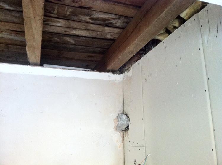

    Nachdem ich die marode Decke in einem Zimmer entfernt habe, reichen die Wände nicht mehr bis direkt unter die Deckenbalken. Wie auf dem Bild zu erkennen, ist ein ca. 10cm großer Spalt entstanden. Ich könnte die Decke so tief abhängen, dass dieser Spalt überdeckt wird, möchte ich aber nicht. Lieber würde ich den Spalt schließen. Dazu habe ich zwei Vorstellungen, die mir nicht wirklich zusagen:
    1) Die Wände kpl. mit Rigips beplanken und die Platten bis zum Deckenbalken hochziehen
    2) Ich könnte dünne Bauplatten im oberen Bereich auf die Wand kleben, hätte dann aber auf der Wand oben einen Absatz.
    Gibt es weitere, vielleicht bessere Ideen? Bin für Tipps dankbar.

    wie hast du überhaupt die wände an den decken angeschlossen?
    welche spannweiten haben die holzbalkendecken?
    welche lasten liegen auf den decken - verkehrslast und/oder nutzlast?

    ist es wirklich eine Decke oder vielleicht ein Dach?
    Was befindet sich oben drüber?

    Mir würde die Verbretterung eher Sorgen machen.

    Nur zum Thema der Bretter. Nach dem Bild zu urteilen sind die Bretter stark stockig (Fäulnis).
    Also kontollieren, wenn ja Ursache finden, Ursache beseitigen, Bretter austauschen.
