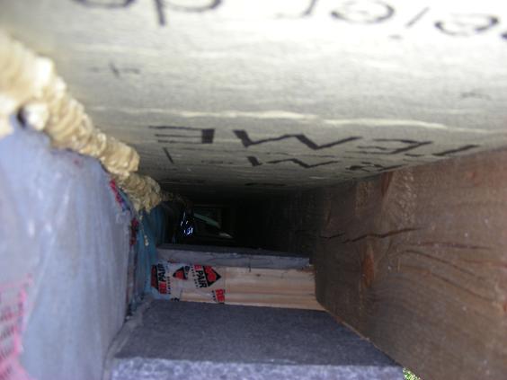

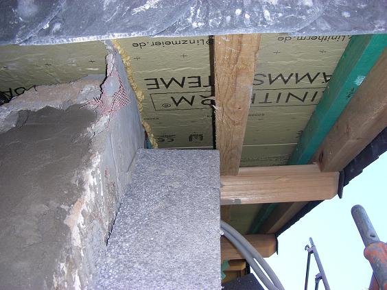

    Anschluss WDVS an Dachdämmung
    ich lasse derzeit mein Haus recht aufwendig energetisch sanieren (WDVS 20cm WLG031, Aufsparrendämmung 14cm WLG 022). Die Fassadendämmung stößt an den Giebelseiten nicht gegen die Dachdämmung sondern gegen einen Holzbalken. Zwischen dem Holzbalken und der dahinter liegenden Giebelwand ist jetzt ein etwa 19cm breiter und 13cm Luftraum. Der Stuckateur weigert sich die Platten wieder abzunehmen um den Luftraum schließen zu können. Er sagt das sei ein Anschlussdetail welches vorher hätte vereinbart werden müssen. Ich verstehe das nicht ganz, es ist doch einfach noch ein Stück der Giebelwand oder nicht? An den Traufseiten hat er die Platten schön auf Gehrung geschnitten und ist direkt an die Dachdämmung gestoßen. Kann man da jetzt noch etwas machen?
    Liebe Grüße, Ulli

    Man könnte z.B. etwas festere Mineralwolle zuschneiden und Stück für Stück einschieben, also z.B. Fassadendämmplatten.
    Thomas
    Das war wieder nach dem Motto: Ich sag lieber nix, merkt doch eh keiner.

    Wenn Du möchtest, daß er die Platten wieder abnimmt, muß er das selbstverständlich tun!
    Wer dann den Mehraufwand zu bezahlen hat, ist ne andere Frage. Ein Teil wären zwar Sowieso-Kosten gewesen, aber aufwendiger, als wenn es gleich richtig gemacht worden wäre, wird es trotzdem.
    Auf welche Verrechnungsgrundlage werde denn der Auftrag erteilt?
    Welcher Leistungsumfang ist vereinbart?
  4. #4 Gast943916, 02.07.2008
    Gast943916
    Gast943916 Gast
    wie schon erwähnt ist es wichtig was im Leistungsverzeichnis steht,
    zum anderen hätte er m.W. in dem Bereich eine dünnere Dämmung verarbeiten müssen, um die Wand auch hinter dem Balken zu dämmen.
