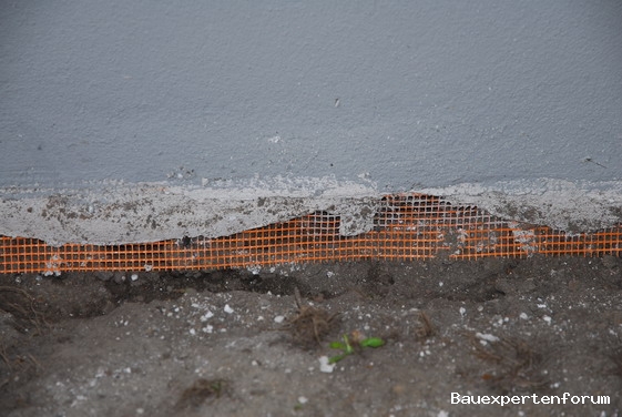

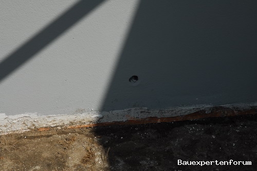

    Wir habe an unserem Reihenhaus die rückwärtige Fassade dämmen lassen. Offensichtlich haben wir dabei mit der ausführenden Firma nicht wirklich Glück gehabt.
    Was halten Ihr von folgenem Bild?
    Die Kellerwand wurde bereits vor Jahren abgedichtet und dabei eine Schicht Styropor (dieses grobe mit Bitumen (o. ä.) beschichtete Zeug) montiert.
    Bei der Besprechung für das Erstellen des Angebots war von "Aufstellen auf die vorhandene Kellerdämmung" die Rede.
    Wie sollte hier eine fachgerechte Ausführung aussehen?

    Da gehts mir wie mit dem Satz: den blick ich nicht (sagt die Jugend so heutzutage).
    Planer fragen? Ehrlich, kaum Angaben und nichtssagende Fotos, "da wird ihnen nicht geholfen" würde die Verona sagen.
    Falls das der Anschluss sein soll an die Kellerdämmung, ja dann sieht das unfertig aus.

    Genauso sehe ich es ja auch. Dswegen ja meine Frage: Wie sollte es ausehen?

    So nicht....!
    das Gewebe darf nicht offen liegen. Hier muss eine Dichtmasse aufgetragen werden, die kappilar aufsteigendes Wasser verhindert. Aus diesen kleinen Mangel kann mal schnell ein kapitaller Mangel entstehen der die 10.000-30.000 € mal locker übertreffen kann.

    Hier reden wir vom Feuchteschutz, dieser muss an die Abdichtung, welche dahinter sein muss herangeführt werden. Darauf gehört dann noch eine Schutzschicht. Leider wird das so nicht mehr gehen ohne den Sockel nachzuarbeiten.
