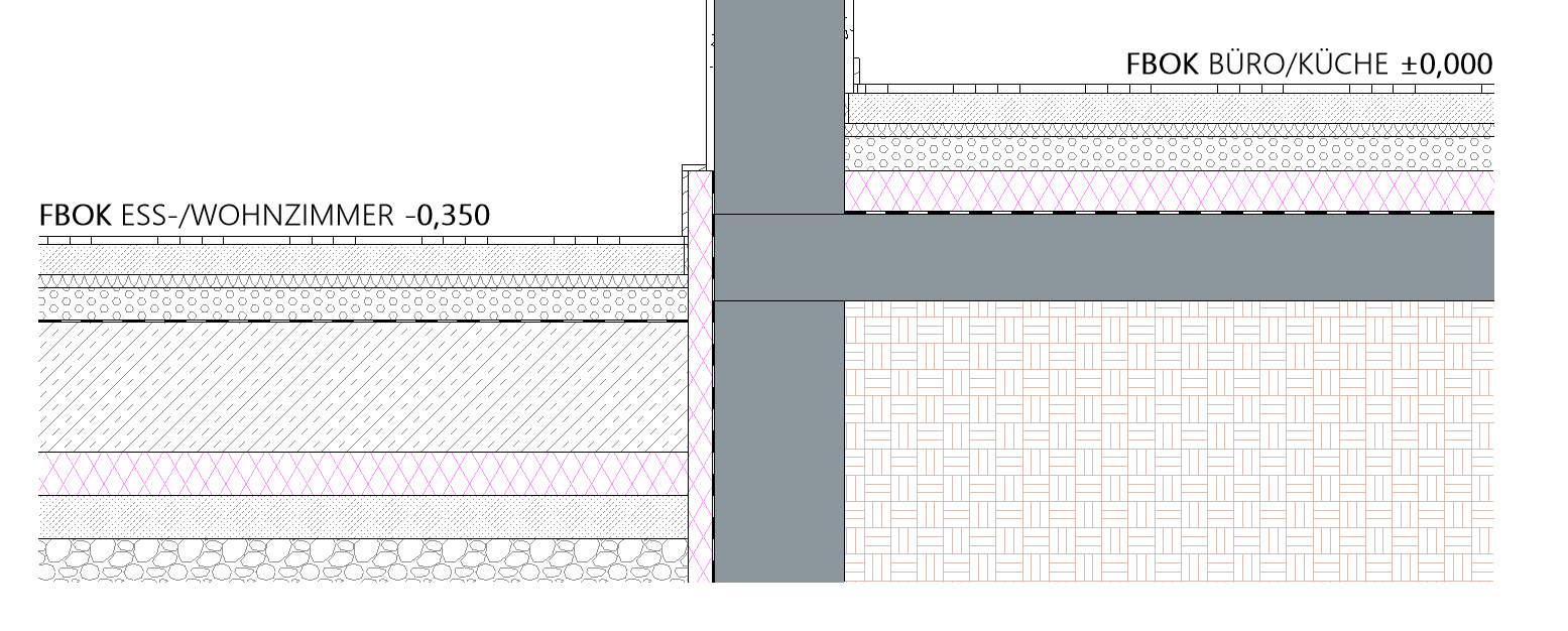

    Servus,
    ich plane im Zuge der thermischen Sanierung des Bestandsgebäudes einen Zubau und bin mir hinsichtlich der Wärmedämmung und Abdichtung noch unschlüssig.
    Da die FBOK des Bestands relativ hoch liegt möchte ich den Zubau zwei Stufenhöhen (35cm) niedriger bauen, was mich vor nachstehendes Problem stellt.
    Das Bestandsgebäude (nicht unterkellert) soll mit einer innenliegenden Wärmedämmung mit darunter liegenden Abdichtung ausgeführt werden. Die Bestands-Wand soll abgedichtet werden und mit einer Perimeterdämmung ausgeführt werden.
    Nun stellt sich die Frage wie ich den Anschluss zur neuen Bodenplatte inkl. Wärmedämmung und Abdichtung hinbekomme.
    Vielen Dank für eure Ideen.
