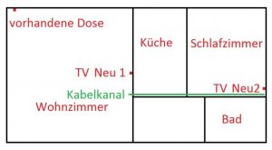

    Ich saniere gerade meine Wohnung, nun habe ich nur im Wohnzimmer (an der falschen/hintersten Ecke) eine Fernsehdose (mit som Internet Nupsi von Kabel Deutschland) hängen.
    Nun möchte ich gerne eine weitere Dose im Wohnzimmer (hinter dem Fernseher) und eine im Schlafzimmer setzen.
    Da ich von Sowas 0 Ahnung habe, hat mein Kumpel (kennt sich mit Elektrik aus) die vorhandene Dose mal aufgeschraubt, und meinte daß die Dose durchgeschleift ist, also von der oberen Wohnung über meine zur unteren Wohnung führt.
    Nun ist die Frage:
    Wie muß ich das Kabel anschließen damit ich an allen 3 Dosen bzw. den 2 Neuen, je 1 Fernseher bzw. auch das Kabelmodem von KD anschließen kann?
    Mit Kabeltechnik kennt mein Kumpel sich auch nicht so aus, der macht beruflich eher mit Wärme/Kältetechnik rum.
    Gruß Ingo

    Wer ist bei Euch zuständig für die Netzebene 4 (also die Hausinnenleitungen für BK)?
    Eine Erweiterung der Anschlüsse für TV/Radio ist möglich, aber vermutlich aufwendig.
    Mehrere Anschlußstellen für das Kabelmodem sind hingegen in aller Regel nicht drin. Da muß man sich für eine entscheiden (auf welche dann eingepegelt wird).
    Bist Du Mieter oder Eigentümer der Wohnung bzw. des ganzen Hauses?

    Was ist eine Netzebene4 (BK?)
    Ich bin Eigentümer der Wohnung, die jetzige Dose ist ganz in der Ecke der Wohnung, mein Fernseher soll aber gegenüber an die andere Wand des Wohnzimmers, Luftlinie etwa 6,5m (Wohnungsmitte), da soll auch das W-Lan Modem hin, der Fernseher im Schlafzimmer ist dann auch Luftlinie etwa 6,5m weg, zur Zeit sind es etwa 12m, vom Schlafzimmer zum Wohnzimmer (da wo das Modem hin soll) liegt ein Kabelkanal, evtl. werde ich da auch eine Lan Leitung bis ins Schlafzimmer legen, die alte Dose würde ich am liebsten dicht machen und über Tapezieren.
    Kabel Deutschland hat auf dem Dachboden eine Anlage, die Kabel bis in die Wohnungen gehören der Eigentümergemeinschaft, was man dann in der eigenen Wohnung macht ist jedem selbst überlassen.

    Von hinten nach vorne:
    Als bekennend ahnungs- und messegeräteloser Laie lässt man am besten auch bei eigenen Wohnungszuleitungen und ohne interaktiven Betrieb die Finger von Antennenanlagen. Da kann man sich durch Fehler nur selbst schaden, an wohnungsübergreifenden Reihenverteilungen, noch dazu an fremdem Eigentum, kann man sich mit DIY großen Ärger einhandeln. Die Durchgangsdose befindet sich im Eigentum der WEG und deren Austausch gegen einen Abzweiger ist m. E. zustimmungspflichtig.
    Antennenpegel sind kein Perpetuum Mobile, der Antennenpegel der Durchgangsdose reicht selbstredend nicht um noch mal eben zei weitere Dosen passiv zu versorgen. Zudem haben die Kablenetzbetreiber ihre Vorstellungen von der Qualifikation der Installateure und Qualität der Antennenleitung (Schirmdämpfung und Kopplungswiderstand mit Class A+). Sowohl auf dem Hinweg wie dem Rückkanal sind normkonforme Pegelfenster eingzuhalten, mit der Aufgabenstellung sind schon die meisten Elektriker überfordert.
    Nur zur Info, nicht zur Anleitung von DIY: Wenn schon eine Multimediadose eingebaut ist, kann die ein dafür qualifizierter Installationspartner deines Kabelnetzbetreibers durch einen Abzweiger mit gleicher Auskoppeldämpfung ersetzen. Danach hängt die Dimensionierung und fachgerechte Einpegelung eines Wohnungslinienverstärkers von der Dämpfung des Verteilnetzes ab.
    Mit fachgerechter Pegelplanung ist es im Neu- wie im Altbau möglich an allen Antennendosen auch das Modem anzuschließen. Ohne Kenntnis der aktuellen Dosenpegel und wie hoch die Dämpfung der neuen Leitungen ist, beginnt ab hier der Bereich für die Glaskugel.

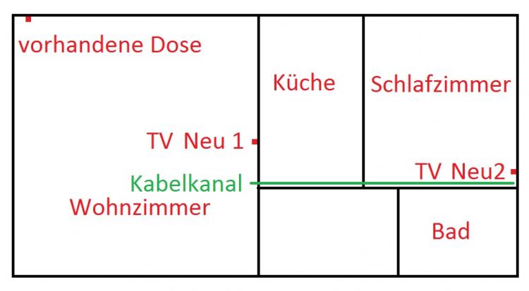

    Wenn das Alles nicht geht, wie bekomme ich dann meine beiden Fernseher an den Kabelanschluß angeschlossen?
    Das Modem sollte da wo oben auf dem Bild: "TV Neu 1" steht an die Wand montiert werden.
    Irgend eine Möglichkeit muß es doch geben.

    Wie es geht ist beschrieben, auch wenn es den antennentechnischen Horizont eines Laien übesteigt.
    Es ist für wohnungsübergreifende Reihenverteilnetze typisch und meistens nur eine Zeitfrage, bis der erste Ahnungslose ohne Skrupel und Rücksicht auf die anderen Teilnehmer manipuliert und Sonderwunschdosen in die Stammleitung einschleift und damit die Pegel der Folgedosen absenkt.
    FAZIT: Die zwei Zusatzdosen dürfen keinesfalls in die Stammleitung eingeschleift werden.
    Nochmals für Fachfremde:
    • Durchgangsdose gegen Abzweiger gleicher Auskoppeldämpfung von Antennenprofi austauschen lassen
    • Linienverstärker an optisch verträglicher Stelle setzen lassen
    • Class A + Leitungen für 3 oder auch nur zwei Dosen unter Einhaltung der Biegeradien verlegen und möglichst nicht einputzen
    • Multimediasteckdosen mit angepasster Auskoppeldämpfung montieren lassen
    • Nachverstärker und insbesondere den Rückkanal fachgerecht einpegeln
    Sofern die Antennenleitungen fachgerecht selbst verlegt wurden, wird die ein Installationspartner von KDG vermutlich akzeptieren. Ein nach Norm vorgeschriebener Potenzialausgleich am Nachverstärker ist nachträglich wohl nicht mehr möglich. Ob die KDG evtl. auf Antennendosen aufsteckbare Wohnungsnachverstärker zulässt, sagt dir deren Installationspartner.

    Jein, ich würde die Kabel gerne unter Putz verlegen (die Wand zu TV1 ist schon geschlitzt, von TV1 zu TV2 ist ein Kabelkanal vorhanden) und dann dort wo die Kabel aus der Wand kommen (hinter den Fernsehern) irgend einen Wandanschluß (Dose) montieren, wenn ich das jetzt aber richtig verstehe, haben Dosen immer eine Dämpfung und sind nicht das Gleiche wie eine normale Steckkupplung, notfalls muss ich dann die Kabel einfach aus der Wand schauen lassen und dann mit ganz normalen Koaxkupplungen arbeiten (sieht dann natürlich recht bescheiden aus), oder gibt es auch unterputz Koax Anschlüsse?
    Aus Leistungsgründen wäre es schön wenn das Modem in die Mitte der Wohnung kommen würde, 12m Entfernung und 2 Wände dürften den Datenstrom zum Schlafzimmer schon merklich mindern, Notfalls kann das Modem auch an die vorhandene Dose hinterm Sofa, dann müsste ich zum Schlafzimmer wahrscheinlich eine zusätzliche Lan-Leitung legen oder noch einen zusätzlichen Repeater Montieren.
    Habe im Schlafzimmer meinen Schreibtisch mit PC, im Wohnzimmer meinen Laptop, im Rest der Wohnung reicht das Handy, in der Küche auch mal das Tablett.
