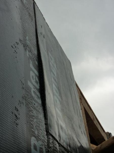

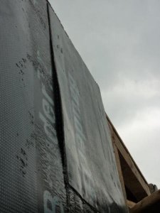

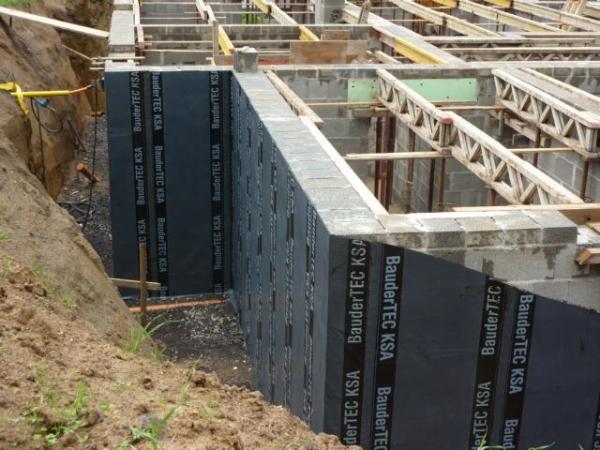

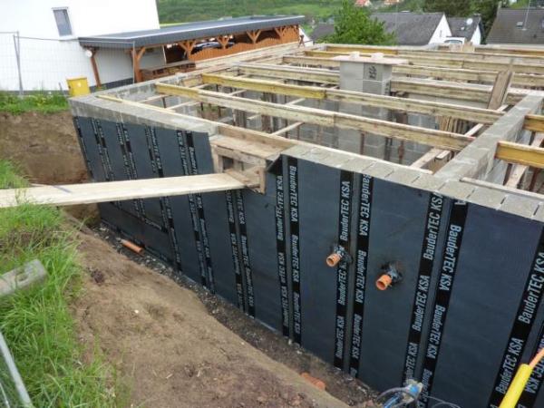

    als ich heute auf der Baustelle vorbei schaute habe ich gesehen das die Kellerabdichtung drauf war.
    Verarbeitet wurde Bauder TEC KSA. Ausgeschrieben im LV waren Bitumenschweißbahnen G 200 S4.
    Frage 1. Sind diese von der Qualität her identisch? selbstklebend und verschweißt. Die eine 3 die andere 4 mm dick?
    Die zweite Frage bezieht sich auf die richtige Verarbeitung der kaltselbstklebende Bahn Bauder TEC KSA.
    Als ich mir die Bahnen näher bedrachtet habe und drüber ging merkte ich das diese nicht vollflächig verklebt sind.
    Nach meines erachtens ist dies nicht richtig da ich so keinen vollen verbund zum Mauerwerk habe. Diese hätte ich ja mit der
    Schweißbahn G 200 S4 gehabt oder nicht?

    Hallo nach Koblenz,
    vorab nur mal gefragt, um welche Bauteile es sich handelt.
    Kelleraußenwände? Da konnten Sie nicht drüber gehen. Aber Verbund zum Mauerwerk??
    Vielleicht eins, zwei Bilder einstellen, auch mit etwas drumherum.
    Dann sehen wir weiter

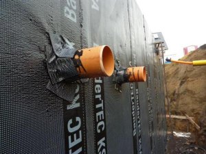

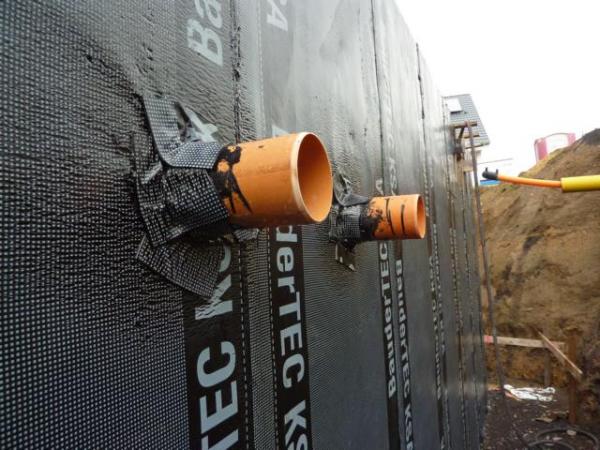

    danke für die schnelle Antwort. Ja Kellerausenwand. Erdbereich.
    Hier sind die Bilder

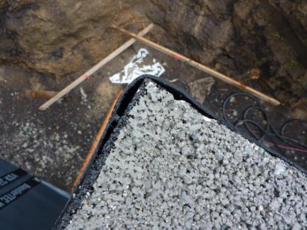

    hier noch zwei was mangelhaft ist

    ja, dann geht die übliche Fragerei schon weiter.
    Wer baut mit wem, wer hat geplant, und um welchen Lastfall nach DIN 18195 geht es?

    Die Bauder Tec KSA hat nach eigener Defintion diesen Einsatzbereich
    und ist eine PYE-KTG KSP 3.
    Wir dürfen:
    Daraus mag man Schlüsse ziehen.

    Ja nach DIN 18195
    Wir haben eine Baufirma beauftragt und diese für die Kellerabdichtung einen Dachdecker.
    Die Kellerabdichtung wollten wir zunächst in Eigenleistung machen und haben uns nachträglich mit der Firma
    geeinigt das diese Sie machen. Dabei habe ich mich selbst erkundigt wegen der Abdichtungsart.
    lehmiger bindiger Boden der wenig duchlässig ist. Allerdings ist er wie in der Tabelle mit Drähnung. Also Drainageplatten kommen noch drauf und eine Drainage um das Haus.
    Wenn ich die Tabelle dann richtig interpretiere ist das so völllig ok so?

    Was auf den Bildern noch zu erkennen ist. Wurde vor dem kleben der TEC KSA ein Voranstrich aufgebracht?
    Desweiteren finde ich die Abdichtungen der Rohrdurchführungen schon etwas abenteuerlich.
    Vom unteren Abschluß ganz zu schweigen...:yikes

    Ja Voranstrich ist benutzt worden. Denke ich zumindestens da man im oberen Bereich die Steine verfärbt sieht.
    Ja das mit dem Rohr finde ich auch nicht so berauchend daher habe ich es auch noch mit eingestellt.
    Unterer Abschluß meinst du auch das Rohr?
    Da ich die Drainplatten selbst drauf mache werde ich denke ich die Rohre mit Bitumendickbeschichtung nochmals nach gehen.
    Falls dann was undicht sein sollte werde ich es so denke ich verschließen.
  10. #10 Gast036816, 13.05.2012
    was steht denn nun im bodengutachten drin? welcher lastfall?
    nach der tabelle von Susanne ist die kaltselbstklebende zulässig für wenig durchlässigen boden ohne drainage. das sollte zumindest in deinem bodengutachten auch drin stehen.
    die abdichtung der rohrdurchführung ist quatsch und diletantisch.
    frag mal den hersteller, was der dazu meint eine kaltselbstklebende als schweißbahn auszuführen. die antwort interessiert mich.

    Genau, ich würde mich auch an dieser Stelle fragen, was der Hersteller, Bauder nämlich,
    grundsätzlich dazu sagt, dass hier seine kaltselbstklebende Unterlagsbahn (1. Lage!) für Flachdachabdichtungen als Kelleraußenwand-Abdichtung eingesetzt wird.
    Des is doch doll, vielleicht erfahren wir so noch von anderen Anwendungen, die wir bisher nicht kannten,
    Schuhsohle, Picknickdecke, Brotaufstrich, wer weiß...:D
    Vom "Material" mag's theoretisch passen, aber Bauder stellt ja nun mal explizit
    Dach- bzw. Dachdichtungsbahnen her. Is ja nich z.B. Vedag.
    Zudem würde jetzt ja zwingend folgen, dass da nun die 2te Bahn draufkommt. Spannend.

    Fragen Sie ihre Firmen mal, ob sie sowas schonmal gesehen haben.
    Nach deinen Bildern zu urteilen, fehlt die Hohlkehle komplett.

    und das von der rückseite - viel spass das. das gibt nur noch mehr wellen und falten.
    ich kenn die tec ksa nur als dachbahn und dampfsperre und nicht als abdichtung für keller. ausserdem bin ich kein freund von schweissbahnen auf wänden, weil die verarbeitung schwierig und fehlerträchtig ist, weil ich schon genügend wasserblasen gesehen und aufgestochen hab.

    Ich finde diese Ausführung sehr grenzwertig...
    Diese Bahn gehört mit einer Oberlage überschweißt, ich nehme sie nicht als Notabdichtung da ich schon viel zu oft erlebt habe das t-Stöße undicht waren oder Kopfstöße nicht 100% dicht waren.
    Als 1. Lage über Dämmung ja, aber als Abdichtung auf dem Mauerwerk? Neee...
    Schweißbahn gehört da hin, ist aber auch sehr scheiße zu verarbeiten, würd ich ablehnen so was zu machen...

    Ach es sei auch noch erwähnt, dass bei Bauder wie auch bei Vedag für die klatselbstklebende Bitumenbahn immer oben ein Klemmprofil vorgeschrieben ist.
    Es ist eigentlich völliger Unsinn, ohne fehlendes Außenmauerwerk des EG die Abdichtung anzusetzen. Wie im ersten Bild schon zu erkennen, schein die Kellerdecke auch noch im Erdreich zu liegen. Somit müß die Abdichtung dort nochmals angesetzt werden (was zwangsläufig zu einem Schwachpunkt führen kann).

    Guten Abend,
    ja, welcher Lastfall ist es denn nun explizit nach BGGA?
    Nicht nach Tabelle und verwendetem Maetrial sich einen zurecht stricken. Wenn ich Koblenz lese denke ich an Rhein, Mosel, Grundwasser, Hochwasser und wenn ich mir die Bilder ansehe........
    Warum wollte der Dachdecker (was hat der eigentlich an Kelleraußenwänden zu schaffen?) keine Schweißbahnen verwenden? Weil ihm die KG-Rohre an den Wanddurchführungen weggeschmolzen wären. Und wenn diese Durchdringung innen genauso aussieht wie von außen, dann sollten Sie, werter TE nicht nachbessern, sondern auf eine ordentliche Ausführung bestehen/die Sache so nicht abnehmen.
    Habe ich es falsch im Kopf (die DIN liegt im Büro), dass bahnenförmige Abdichtungen NUR auf ein verputztes Mauerwerk aufzubringen sind? Wenn ja, once again.
    Das mit (rückseitiger) Erhitzung halte ich, mit Verlaub, für absoluten Unfug. Die Klebeschicht der Bahn liegt auf der anderen Seite (einer Trägereinlage) und wird sich eher vom Untergrund lösen als sich mit diesem verbinden.
    Also, etwas Arbeit für den Montag, als erstes ist der Lastfall zu klären. Viel Spaß

    Hmm, da sprechen die Bilder 1 und 3 aber eine andere Sprache.
