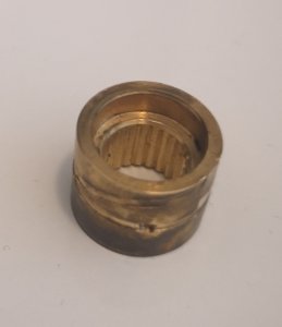

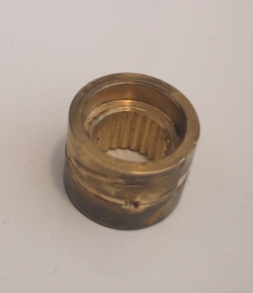

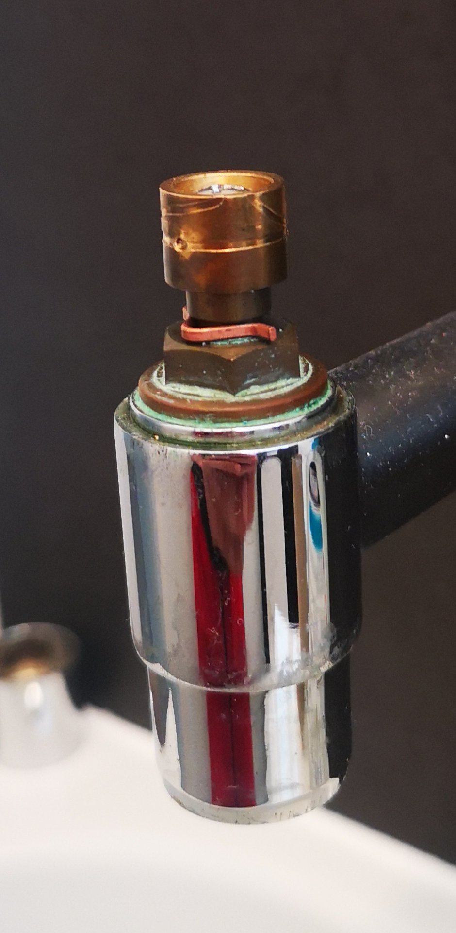

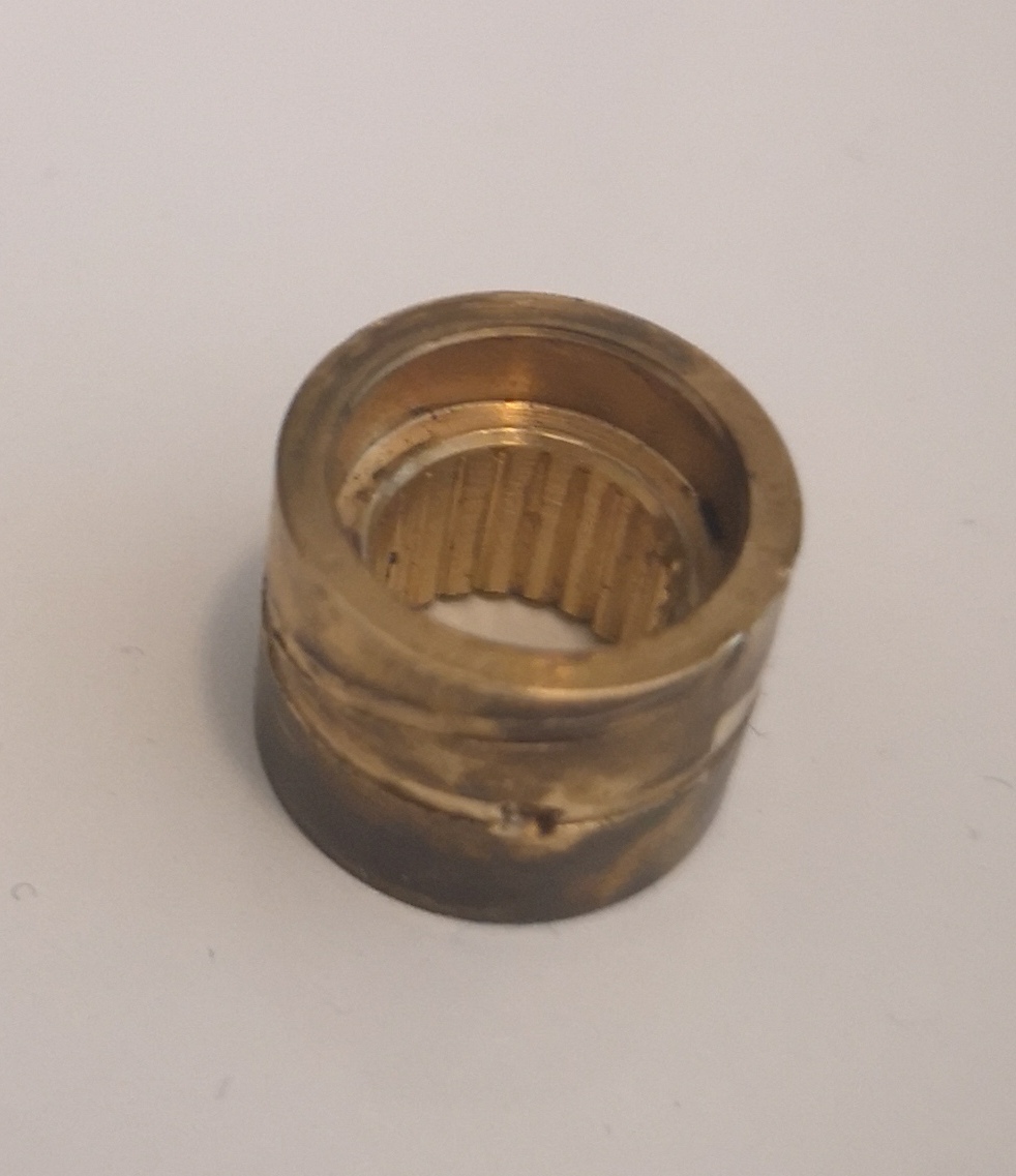

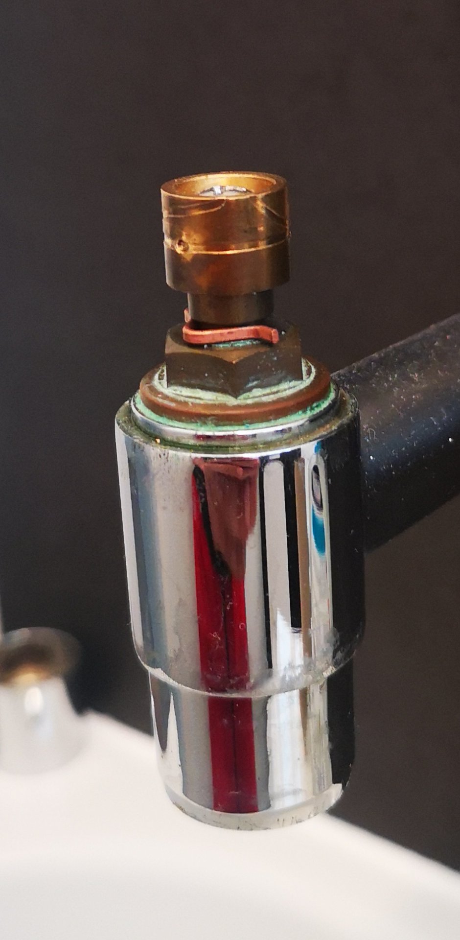

    hab ein kleines tropfendes Problem mit meinem Kaltwasserhahn.
    Lässt sich leider nicht einfach erklären aber ich versuch's mal:
    Der lässt sich nicht ganz zudrehen.
    Der Hebel der Armatur hat vorne eine Spitze welche in die kleine Vertiefung auf dem Messingadapter gehen sollte.
    Leider hat sich hier mit der Zeite eine Riefe gebildet weswegen der Hebel nun Spiel hat und sich das Ventil nicht ganz schließen lässt. Leider weiß ich nicht mehr, wie der Hersteller heisst und wo ich die Armatur gekauft habe.
    Ich hab jetzt mal das Netz durchsucht in der Hoffnung, dass das Standard-Teile sind.
    Hat mir jemand ein Tipp wo ich sowas herbekomme? Zur Not halt mit dem ganzen Ventil.

    Die Kartusche ("Ventil") selbst ist wohl eine STandard-Teil, da erfinden die Hersteller ja nicht jedesmal das Rad neu. Aber eben dieser ausgenudelte Zwischenring oben eher nicht, das ist ME eine Herstellertype...
    Das kleine Loch etwas nachzubohren und dann die Zentrierschraube halt 1-2mm weiter eindrehen geht nicht?

    Das hab ich befürchtet, dass es ein Spezial-Teil.
    Die Idee mit dem Nachbohren ist dann auf jeden Fall einen Versuch wert.
    Danke und Grüße.
