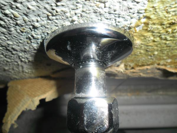

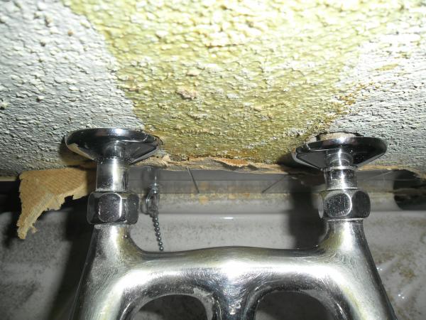

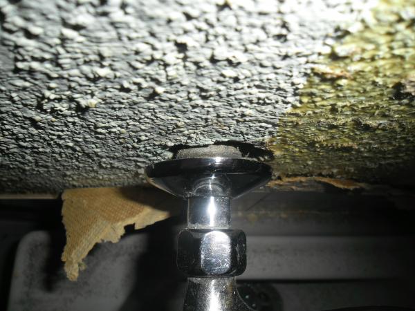

    Hallo zusammen
    Wie gehen diese Rosetten ab? Ich kann sie nach links drehen bis ans Gewindeende (Bild 3), weiter geht nicht. Müssen aber ab, da sollen Fliesen drunter :e_smiley_brille02:
    Grüsse

    ich vermute, die sind aufgeschraubt worden bevor die Wandauslässe montiert wurden...

    Ok... Und wie geht der Wandauslass ab - Armatur weg und mit der Wasserpumpenzange rausdrehen?

    Für die Wasserpumpenzange an verchromten Bauteilen kriegen Stifte ... tschuldigung heisst ja heute Azubi´s .... nen Satz heisse Ohren und wenn sie fragen warum kriegen sie gleich nochmal einen gratis als Dreingabe .....
    Ob die Lehrmethode auch bei Bürogummis wirkt ?
    Dafür gibts passende Werkzeuge ... wenn Aussen keine Schlüsselweite angeformt ist, dann gibts innen nen Sechskant ... oder ähnliches ...

    Die Armatur sieht so aus, als ob sie auch entsorgt werden wird, dann ist auch die Zange erlaubt.
    Aber vorher das Wasser abdrehen ;)
    Und geeignete Stopfen besorgen, damit das Haus nicht tagelang ohne Wasser ist. Fliesen geht besser, wenn die Armatur ab ist.
    Bei der Gelegenheoit sollte auch über eine venünftige Abdichtung der Wand nachgedacht werden.

    Lol... klar die wirkt universell und zuverlässig.
    Auf der einen Seite war ein Vierkant und auf der anderen... war die Form amorph... War offensichtlich schon mal einer mit dem falschen Werkzeug dran und hat sich dabei hoffentlich heisse Ohren geholt. Mir aber recht, legitimierte nämlich endgültig den Einsatz meiner Wasserpumpenzange.
    Die neuen Raccords gab's dann problemlos im Baumarkt. Sogar mit gängigem Innensechskant.
    Danke für die Tipps.
