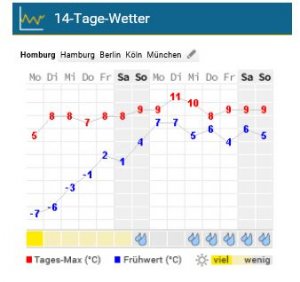

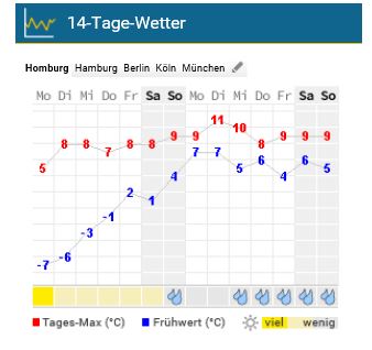

  11. #11 geruestbauer, 04.12.2016
    geruestbauer
    geruestbauer Gast
    Nun habe ich eine Frage an jene, die es wissen sollten/müssten. Verputzer, Maler Architekten etc. Bitte schaut Euch die Temperaturen der nächsten zwei Wochen an. Fotoanlage. An der Wand befindet sich seit einigen Wochen nur die Isolierung : Kooltherm K5 10cm. Als Unter- und Oberputz kommt mineralisch zum Einsatz. Gestrichen wird dann auch noch. Ist das in der kurzen Zeit machbar? Ich stelle diese Frage a.) wegen den Temperaturen und b.) wegen der Trocknungszeit. Die blauen Angaben beziehen sich auf morgens ca 7 Uhr. Die roten Angaben nachmittags ca 15 Uhr.
  12. #12 Maximus85, 04.12.2016
    Maximus85
    Maximus85
    31.10.2016
    90
    Malermeister
    Nrw
    Generell gilt Außenarbeiten im Sommer und innen im Winter.
    Deine genannten mineralischen dekorprodukte brauchen Jeweils ein mind. Temperatur von 8 grad bei einer durchtrocknungszeit von 5 Tagen...
