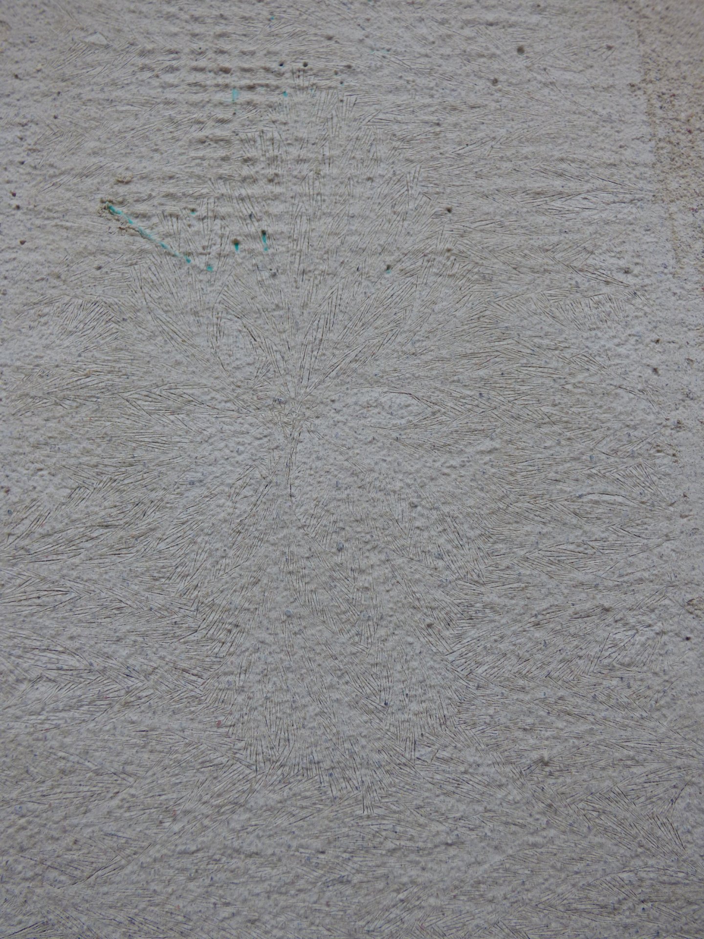

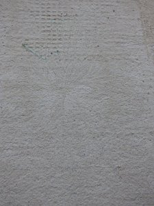

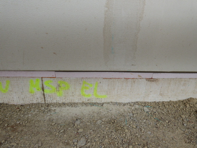

    Bei minus 6 Grad wurden am Fertighaus Armierungsmörtel und Gewebestreifen aufgebracht. Zur Fehlerbehebung haben die Arbeiter von diesen Flächen etwas Sand, ca. 50g pro 2m hohem Streifen, abgerieben und behauptet, daß danach keine Mängel mehr festgestellt wurden. Der Armierungsmörtel Hersteller gibt an, daß die Masse durch den Frost kaputt ist und entfernt werden sollte. Der Oberputz ist inzwischen nach dem Sandabrieb aufgebracht.
    Kann ich einen Mangel behaupten, weil der kaputte Armierungsmörtel nicht entfernt wurde?

    könnte schon sein das die Armierung und Mörtel keinen Schaden genommen haben nun ist es zu spät
    noch fest zu stellen ob ein Schaden vorliegen könnte. die Angabe "nicht unter 5 Grad " zu verarbeiten ist
    eine Empfehlung kein Verbot....

    Wenn der Hersteller des Mörtels schriftlich bestätigt, daß der Mörtel geschädigt wurde, ist das eine gute Ausgangsbasis für einen Rechtsstreit. Mehr aber auch nicht. Die Gegenseite wird auch einen Gutachter aufbieten. Der Richter wird in 5 Jahren ein Urteil sprechen.....
    Besser für einen guten Schlaf ist es, wenn man sich ohne Anwalt einigt. Noch besser ist es, wenn man derartiges nicht zulässt. Das ist aber schwierig und erfordert, ständige Anwesenheit auf der Baustelle.

    Aber bei minus 6 Grad das Haus zu verputzen ist schon etwas merkwürdig.

    Hallo selbstredend stellt das einen Mangel dar nicht umsonst geben Hersteller ihre Verarbeitungsrichtlinien an, auch der sogenannte 'Wintermörtel' ist bei minus Graden nicht zu verarbeiten, die Zuschläge sind einfach etwas angepasst. Abweichend dazu gibt es natürlich Materialien die für Verarbeitung bei unter 0 * vorgesehen sind, aber diese werden selten genommen da deren Preis deutlich höher ist.
