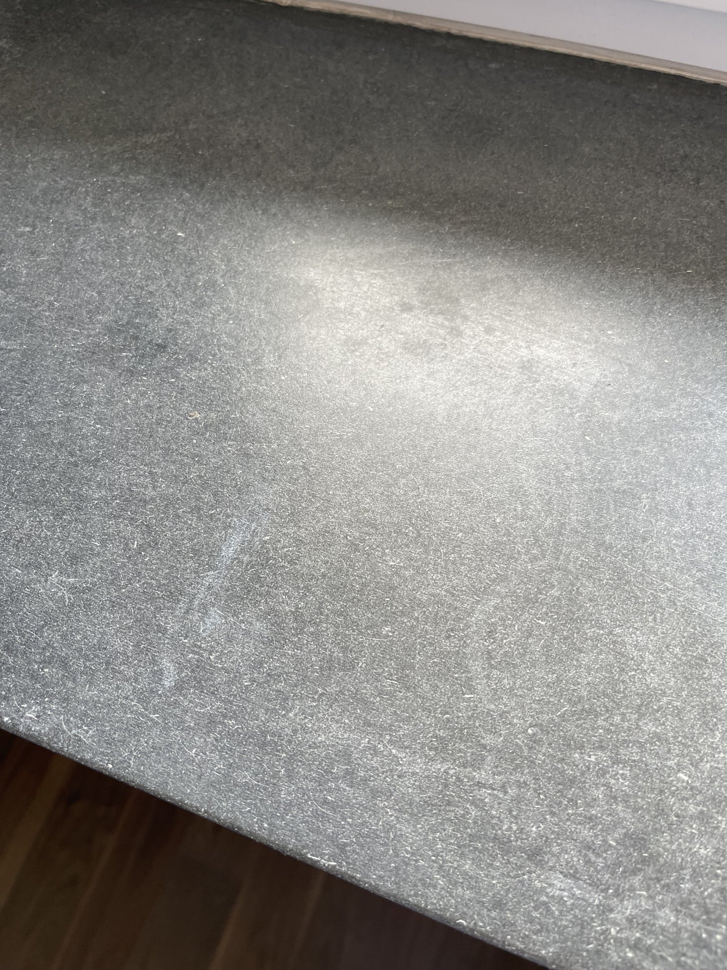

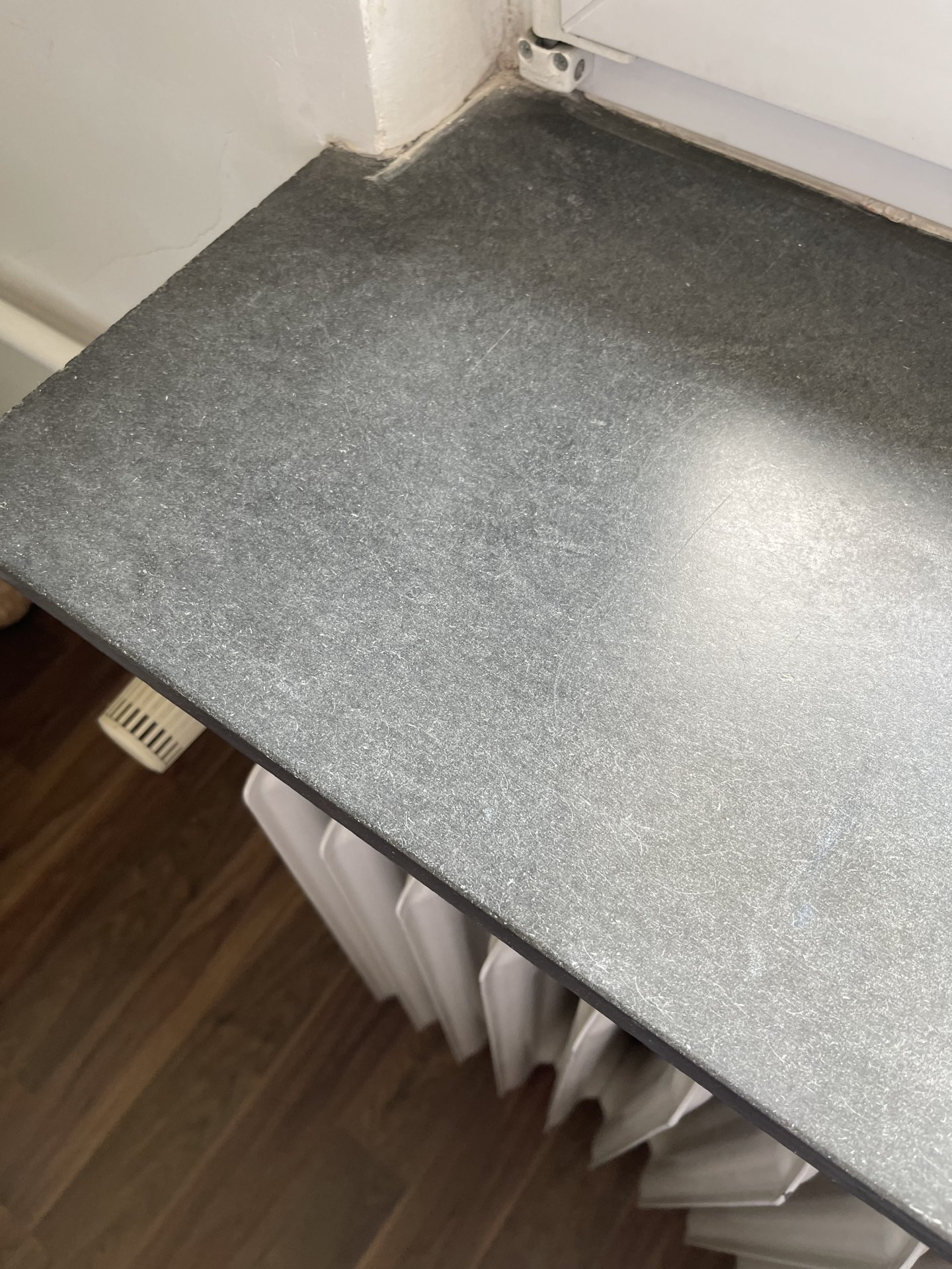

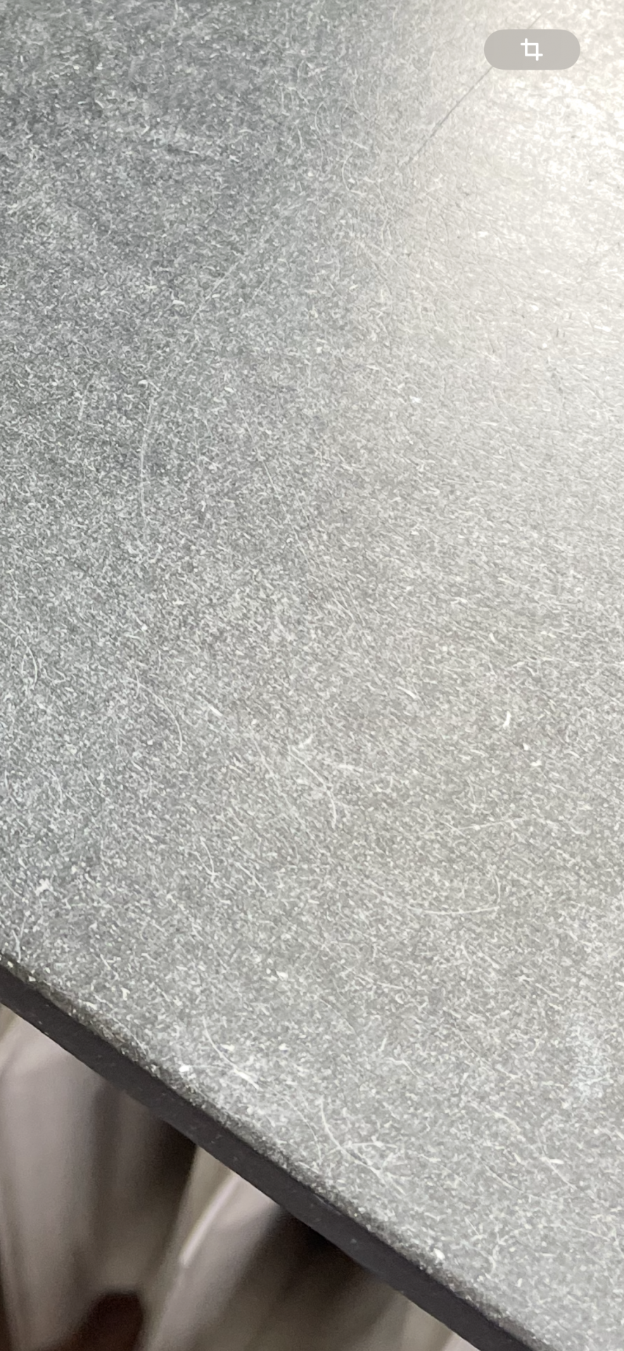

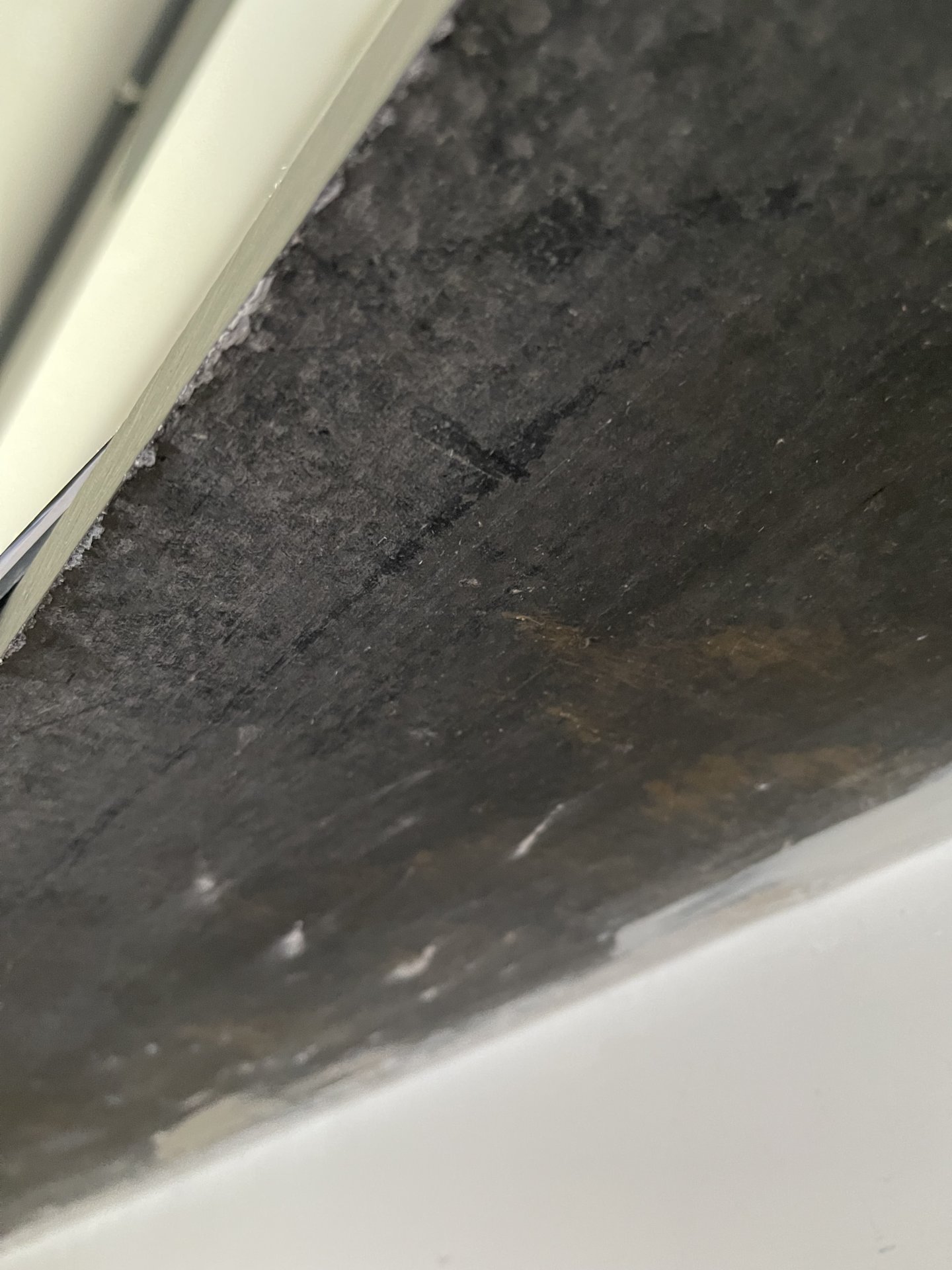

    Hallo ihr Experten, ich habe mal ne Frage bezüglich Asbest in Fensterbänken. Ich habe mir ein Reihenmittelhaus gekauft, das aus 1965 stammt. In den Fensterbänken sieht man deutlich weiße Fasern, manche länger, manche kürzer. Die Bänke sind auch deutlich zerkratzt. Darum die Frage, handelt es sich hierbei um Asbest? Ich weiß es kann niemand genau wissen, um was für ein Material es sich handelt, ohne es im Labor zu testen.
    Vielleicht könnt ihr ja trotzdem aus Erfahrung her beurteilen, ob es sich wahrscheinlich um Asbest handelt oder es eher unwahrscheinlich ist.
    Danke für die Hilfe.

    Faserzement aus dieser Bauzeit war zumeist asbesthaltig

    Können die Fasern die man siehst, aus Asbest sein? Weil ich mal gehört habe, die reinen Asbest Fasern kann man mit bloßem Auge nicht erkennen

    kann man auch nicht aber die fasern können Asbest enthalten
    Probe entnehmen und Ergebnis abwarten
    in der Zwischenzeit so handeln als ob es asbesthaltig wäre

    Habt ihr Tipps, an welcher Stelle und wie ich am besten eine Probe entnehme, um möglichst wenig fasern freizusetzen?

    Wozu noch eine Probe entnehmen?
    Geh davon aus, dass sie Asbest enthalten und lass sie von einer Fachfirma ausbauen und entsorgen.
    Bin dir lieber jetzt vor Einzug das Geld für eine Asbestsanierung ans Bein und lass den Sanierer gleich das Haus durchgucken was er sonst noch in Verdacht hat.
    - Abwasserrohre aus Asbestzement
    - Floor-Flex-Platten
    - Fliesenmörtel im Bad
    - etc.
